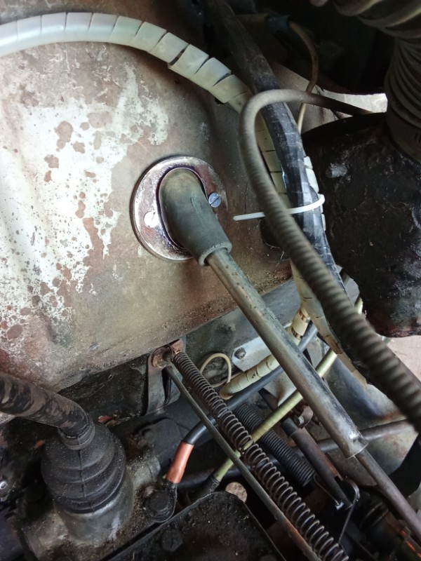

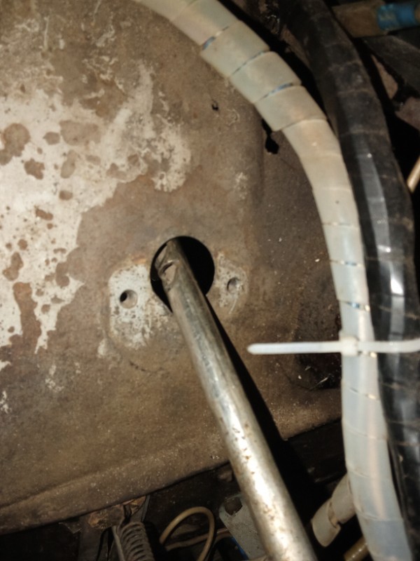

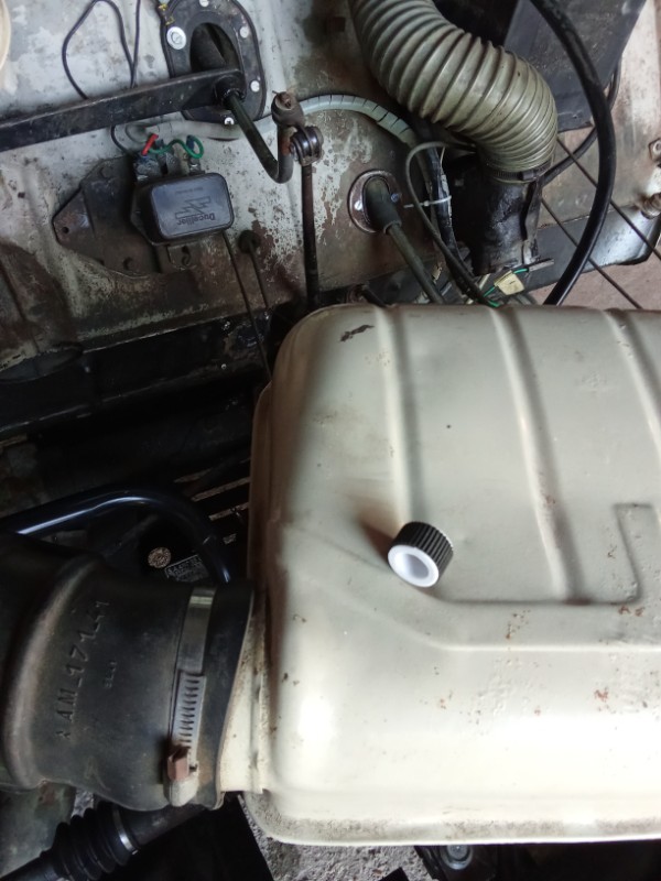

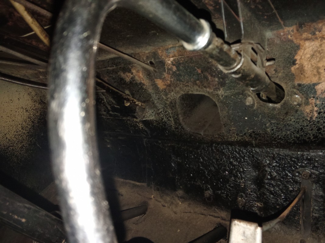

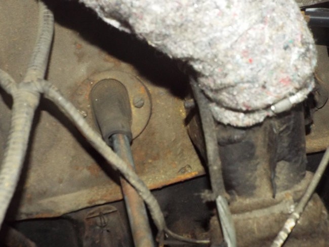

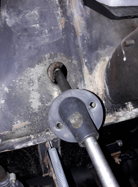

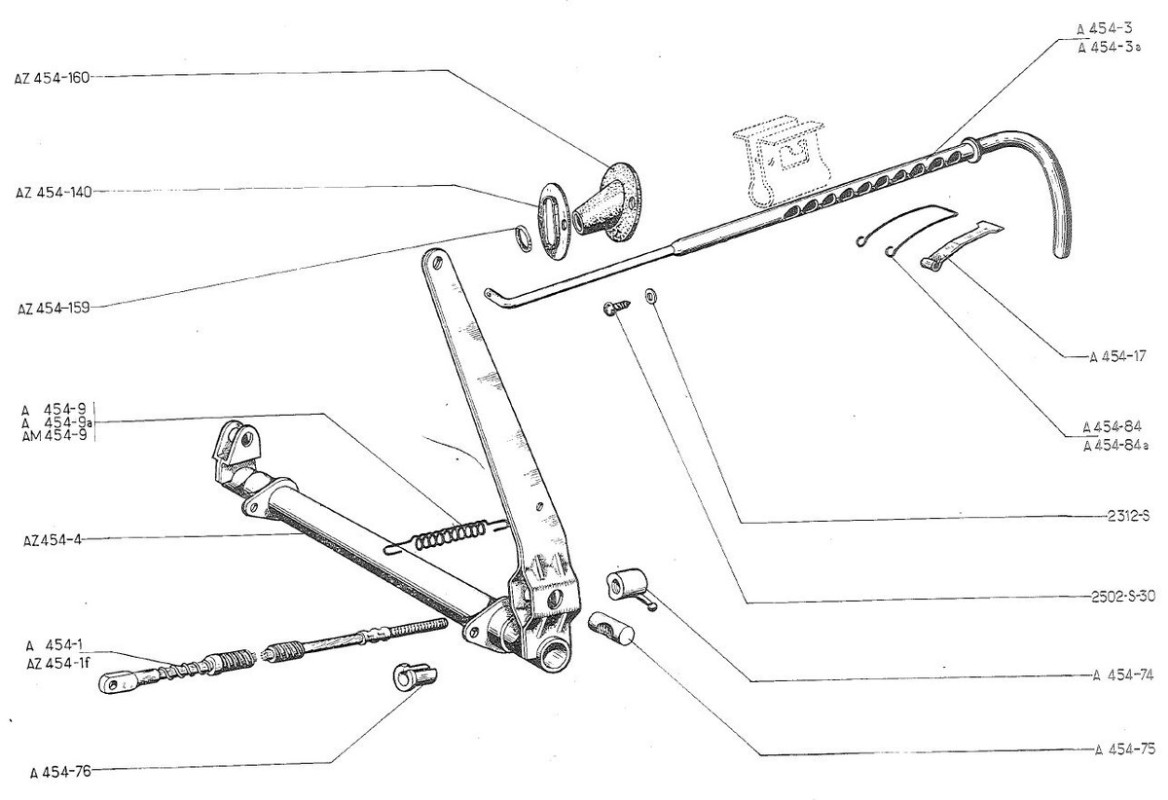

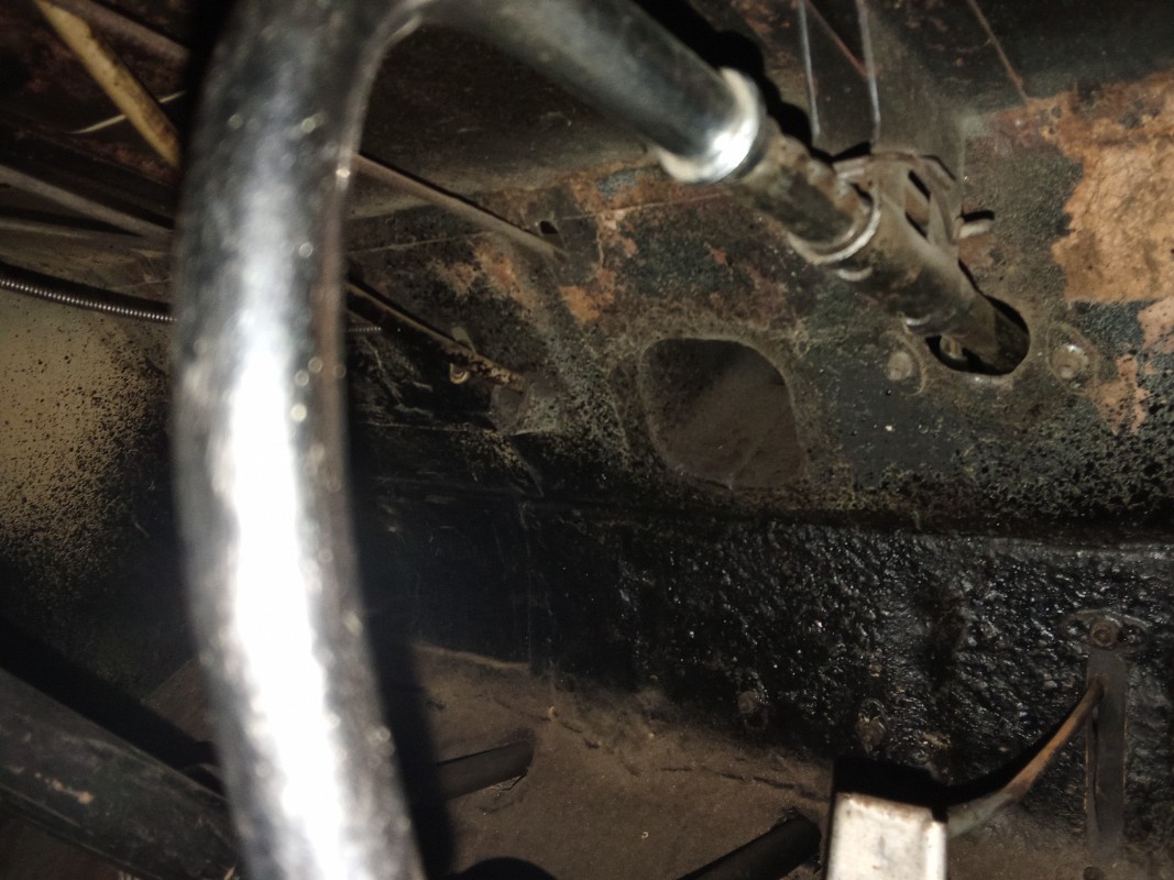

J’ai trouvé quelques photos sur le forum mais pas de fournisseur ?
Cordialement
JFU
Cordialement
JFU
- Fichiers joints
- 17660721448085460962359067950715.png (660.31 Kio) Vu 2983 fois
- 17660721952828201399030264680012.jpg (100.3 Kio) Vu 2983 fois

Merci @JPA_47, je savais qu'en appelant au bon numéro, le joker serait bien utile !!
Il faudrait lancer un (autre !) appel aux imprimeurs 3D, tel que @lolodubalaou ou @Damien25 ...
C'est déjà beaucoup !!

Bonsoir @JFU , bonsoir à tous,
Alors, je suis habitué à ce levier. Si le ressort et le cliquet sont en bon état, la canne légèrement lubrifiée, ça marche très bien. C'est d'ailleurs le même qui est monté sur ma 15-Six, et il n'a jamais lâché en presque vingt ans de pérégrinations...
En fait, Joël, tu n'as pas la "platine de maintien de manchon d'étanchéité de frein à main" ?
Sur la mienne : Comme toi, j'ai regardé un peu chez tous les fournisseurs, je n'en ai pas vu..
Et je n'ai rien trouvé dans mon b..l..
Désolé...
Bonne soirée à tous !
PS : il y a plusieurs annonces sur LBC pour des leviers de frein à main.
Peut-être qu'un vendeur aurait cette platine, qui sera restée sur la caisse ?

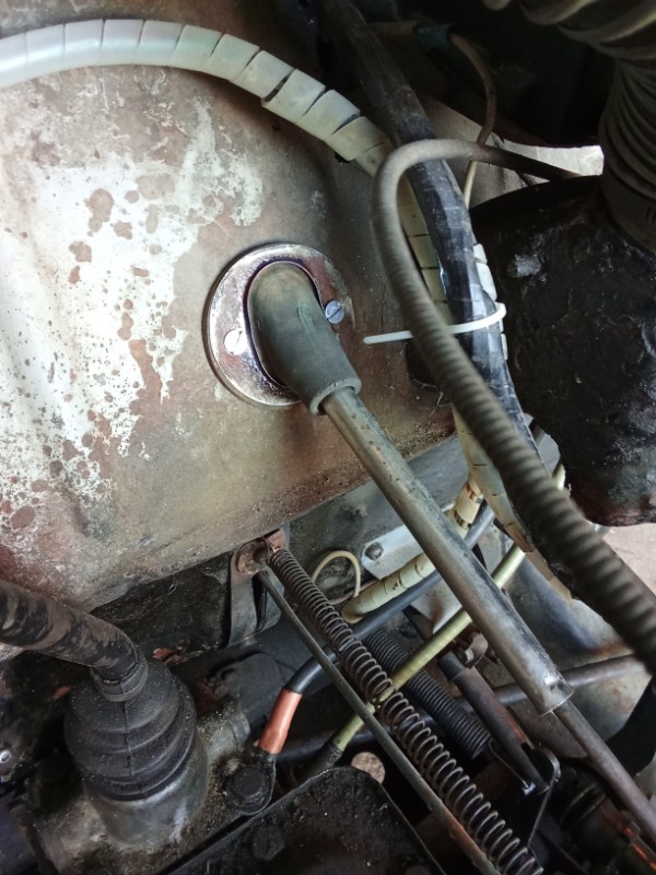

Bonjour pour votre information, j’ai trouvé le guide de frein à main sur LBC, c’est en caoutchouc, à priori sur la planche on voit un joint ou une rondelle en bout pour guider la tige je ne l’ai pas. J’ai mis un guide de levier de vitesse pour voir, le verrouillage du frein à main est plus fiable cela devrait le faire.
Cordialement
JFU
Cordialement
JFU

Une bonne chose !!JFU a écrit : ↑31 déc. 2025, 16:19 Bonjour pour votre information, j’ai trouvé le guide de frein à main sur LBC, c’est en caoutchouc, à priori sur la planche on voit un joint ou une rondelle en bout pour guider la tige je ne l’ai pas. J’ai mis un guide de levier de vitesse pour voir, le verrouillage du frein à main est plus fiable cela devrait le faire.
Cordialement
JFU

Si le verrouillage te semble plus sûr, c'est déjà l'essentiel. Et maintenant, tu as retrouvé le montage d'origine
