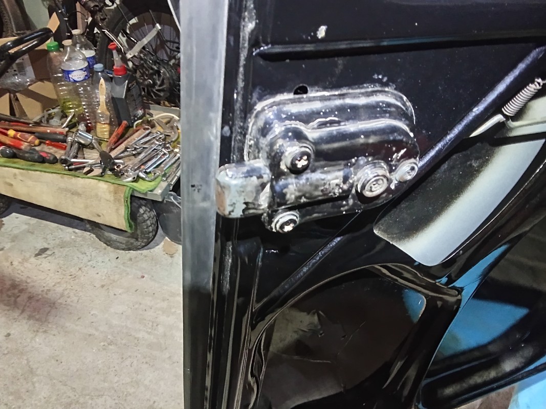

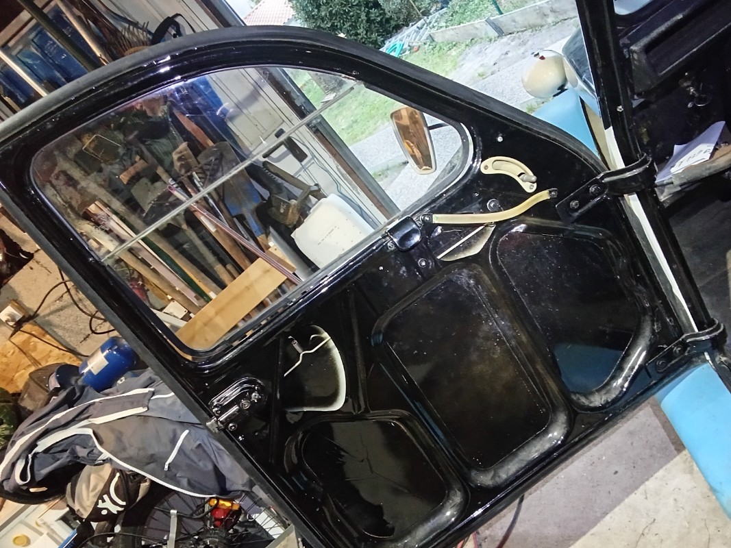

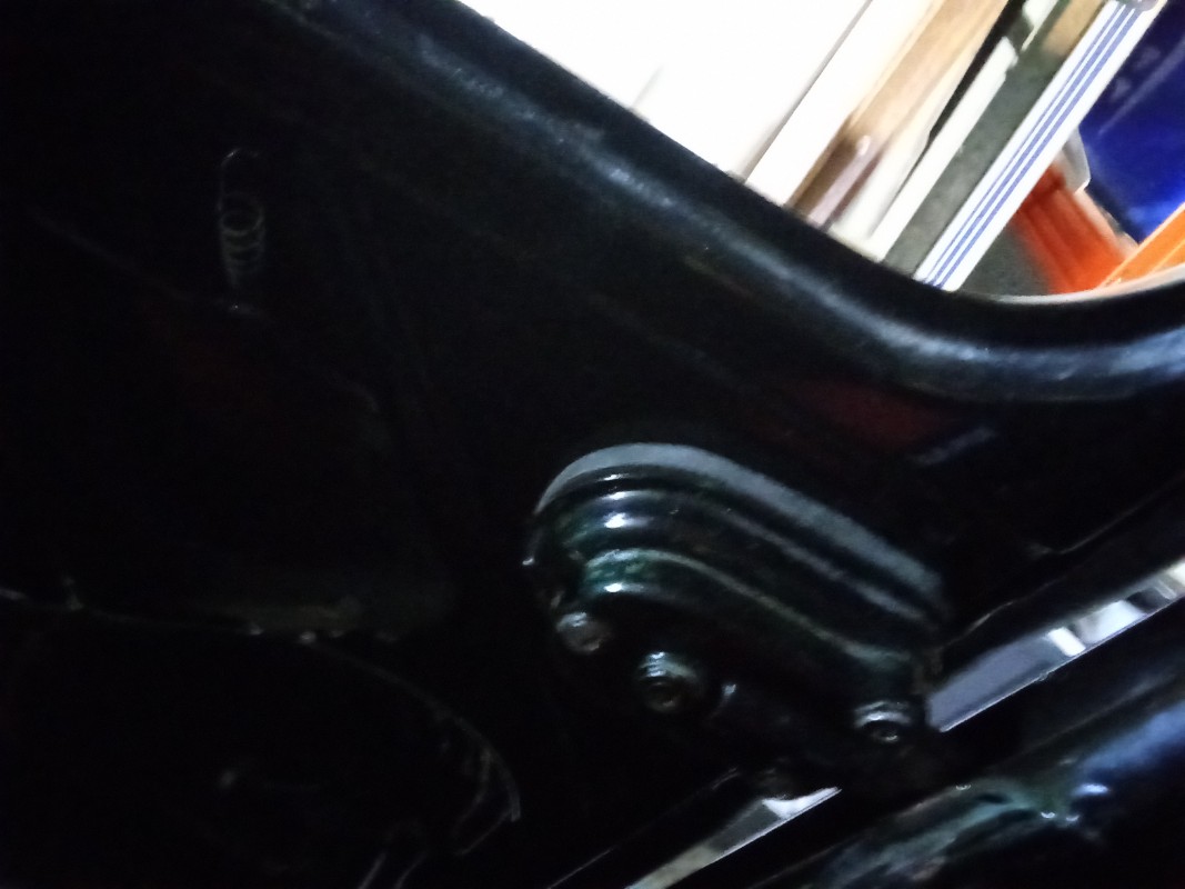

Bonjour à tous
Les portes avant de mon Azam ne se verrouillent que sur le 1er cran alors que mes portes arrières se verouillent sur le 2eme cran.
Est ce éliminatoire pour le CT .
J’ai lu quelques post sur le forum qui parlent de serrure, de cale, d’ancienne et de nouvelle porte, je n’ai pas tout compris. :(
Sauriez vous me confirmer si j’ai des anciennes ou nouvelles portes avant ?
Un reglage ou une découpe de joint peut il m’aider.
A priori il y a déjà une embase qui surélève la serrure faut il rajouter la cale de 7mm évoquée sur le forum ?
Merci pour votre retour

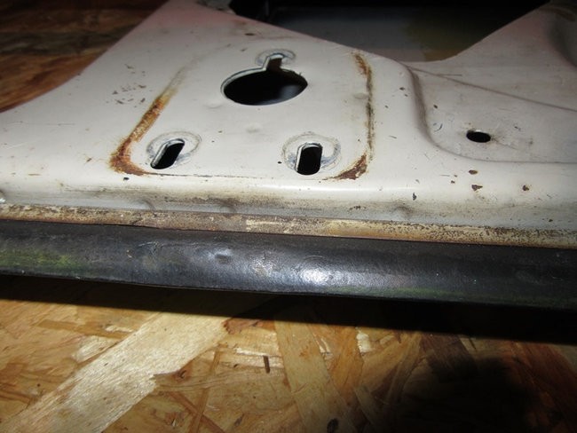

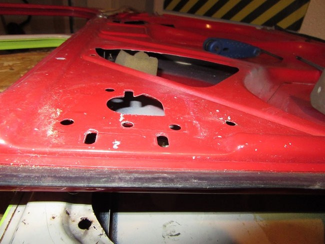

Il suffit de poster un sujet pour trouver une partie de la reponse :mdr:
A priori il y a un bossage qui suit la serrure sur les ancienne (portes grise)
Pas de bossage porte rouge
Pour les reste les recherches continues ...

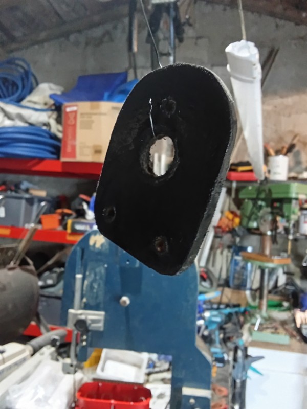

Bonsoir je crois que j’ai compris soit je retrouve les porte azam d’origine soit il faut mettre une cale sous la serrure.
A priori la cale n’est pas facile à trouver il faudra la faire sur mesure.
Cordialement

Messages : 9576
Re: 2cv Azam Verrouillage premier cran porte avant ?
Salut @JFU
Oui tu as retrouvé le post de @paphio86 et de Bob41.
Tout y est dit, cette fameuse cale fait 7mm d'épaisseur.

Bonsoir merci au forum pour les photos des portes.
J’ai réalisé une cale en médium peinte en noir de 7mm la porte se verrouille maintenant au 2eme cran.
Merci à tous
