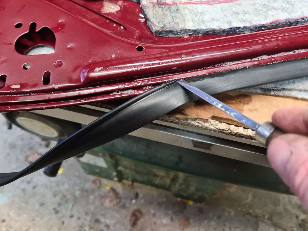

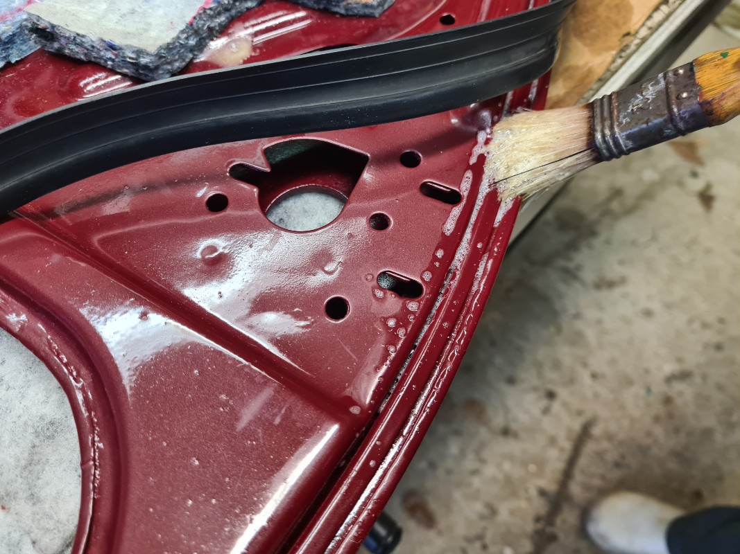

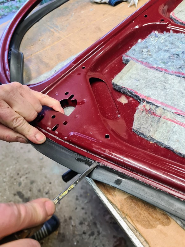

pour commencer bonne année et santé à toutes et tous sur ce forum. je viens de remettre en place les joints de porte de ma 2ch et je vous envoi des photos de comment je m'y suis pris.
mettre de l'eau savonneuse pour ne pas abimer la peinture
avec un tournevis on fait glisser le joint dans la glissière

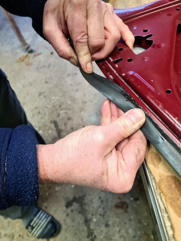

tirer doucement sur le joint bien le place

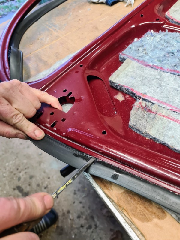

dernière phase toujours en maintenant le joint finir son positionnement en poussant dessus
j'espère que cela aidera à certains un peu novice dans ce domaine.

Moi, j'ai utilisé une genre de spatule pour écarter la gouttière. J'ai mis le joint en place et j'ai utilisé un outil en bois pour taper au dessus de la gouttière avec une cale en bois dessous pour que ça ne rebondisse pas. Il faut y aller sans être brute et ça le fait bien.
Au passage, j'avais pris le joint chez un revendeur et il était trop rigide. J'ai pris après chez MCC et c'était nickel.

Franchement, j'ai d'abord essayé la méthode similaire donné plus haut et j'ai préférée la mienne bien plus rapide et moins pénible que j'ai trouvé sur un forum.

Franchement, je n'en ai pas trop bavé, alors que ça avait l'air mal parti et que je n'ai pas de compétence (ni d'appétence) particulière pour ce genre de travail
J'ai remonté les joints d'origine, après les avoir lavés au savon et à l'eau chaude et bien laissés sécher.
Ensuite, j'en ai enduit les côtés arrondis à insérer dans leur emplacement sur les portes, de graisse à pneus, au pinceau.
En fait, j'avais élargi assez le profilé côté porte (avec des outils en plastique) pour que les joints s'insèrent sans trop forcer.
En les faisant coulisser, je les ai bien positionnés aux angles de la porte.
Ensuite, j'ai posé la porte sur une cale en bois, pas trop longue, bien à plat sur une table et habillée de tissu épais pour ne pas marquer la peinture.
A l'aide d'un rond en bois (manche de pinceau) et d'un marteau, j'ai "poussé" sur la tôle supérieure pour la refermer, le plus proprement possible, sur les joints. En faisant glisser la cale inférieure, à mesure de l'avancement pour faire le tour de la porte.
J'ai aussi tenté de resserrer les tôles avec une pince, mais même habillée de plastique, elle marquait la tôle...
Désolé, comme je n'avais pas trois mains, je n'ai pas pris de photo !

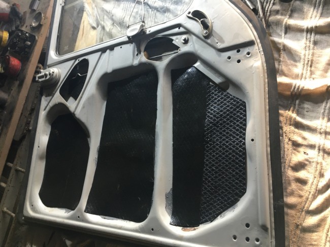

Résultat sur une porte (pour vous montrer les marques de la pince
Bon courage !
