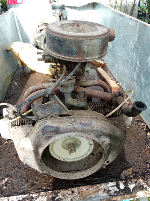

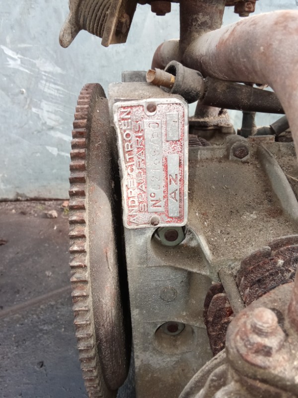

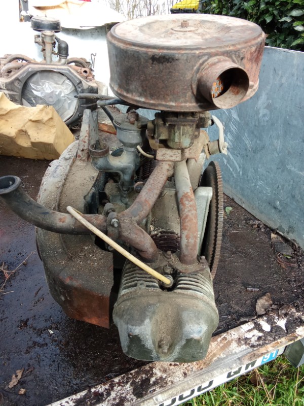

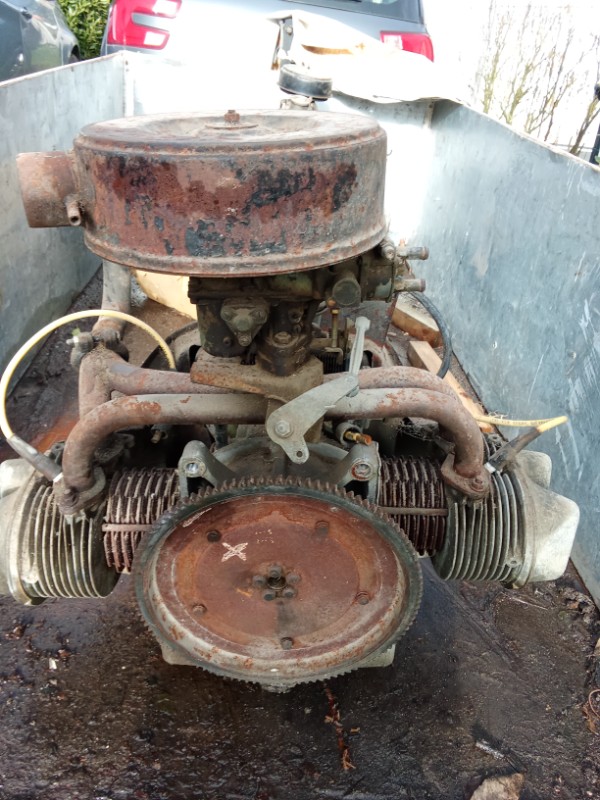

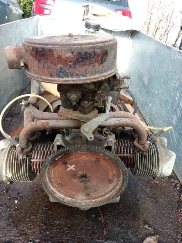

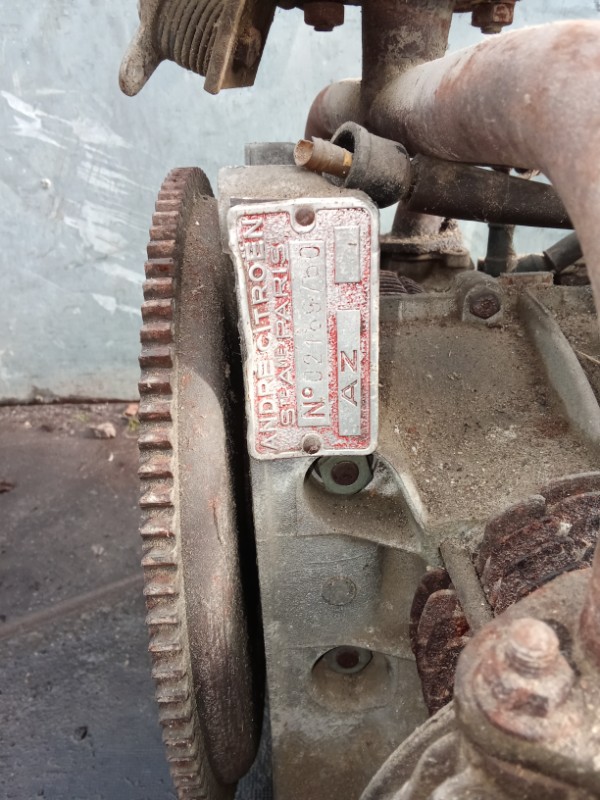

Bonjour il y avait un 2eme moteur dans la grange taggé AZ avec le collecteur a 3 boulons à priori avec une poulie pour un alternateur exterieur , ce moteur serait postérieur à mon AZC ?

Bonsoir @JFU , bonsoir à tous,
Il s'agit d'un moteur un peu atypique dans sa présentation, mais je suis sûr que c'est un moteur 425 cc tout à fait classique.
Il a sans doute équipé un tracteur ou une tondeuse, d'où le renvoi d'angle de type "Peugeot" au-dessus du volant, pour le câble d'accélérateur. Et un filtre à air genre "Renault" en prime
La tubulure d'admission-échappement est bien à trois goujons.
Ce montage a perduré jusqu'en 1963. Il est donc antérieur à ton AZAM,
Et aucune trace d'un support pour alternateur ou dynamo, malgré la présence de ce collecteur d'air avec le passage de courroie...
Bonne soirée à tous !

- Messages : 7445
Re: Moteur 2cv AZ avec alternateur ?
Bonjour, ce moteur est équipé d'une dynamo, j'ai vendu, un carter d'air du même moteur avec sa dynamo qui était monté sur une 2CV

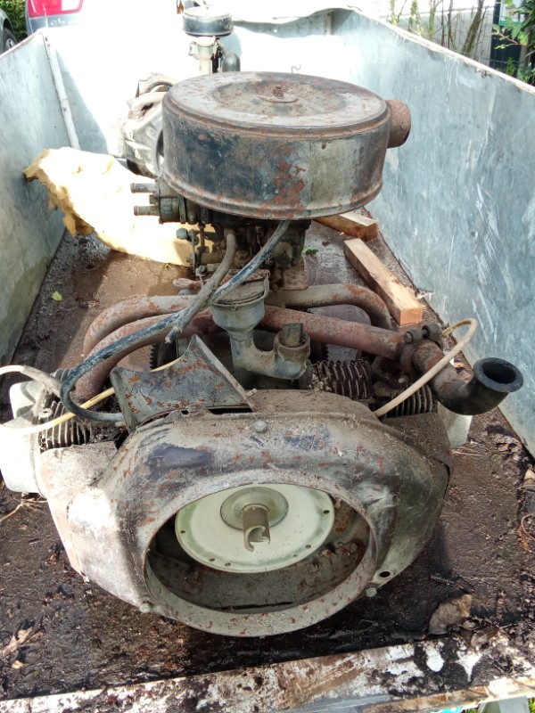

Bonjour à tous
Effectivement un 425 12cv ?
Il y a une poulie derrière l’entrée de la manivelle
La sortie d’echappement vers le haut pas standard .
Il tourne a la manivelle.
