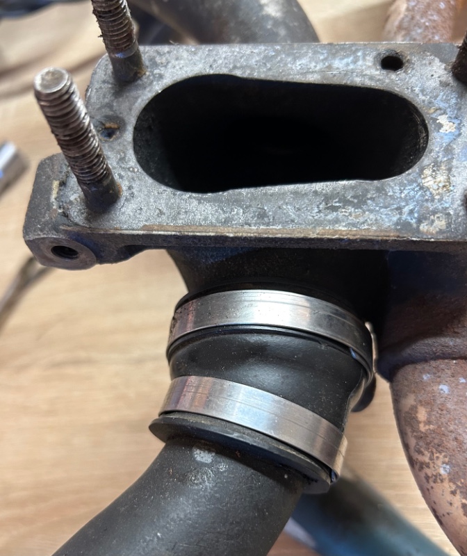

En achetant un carburateur de 652 pour le nettoyer, le vendeur m'a fourni une pipe admission/echappement.
Je croyais qu'elle avait été bricolée car il y a un manchon en caoutchouc qui permet de désolidariser l'une des pipes d'admission, mais il semblerait que la pièce ait été conçue ainsi lorsque j'ai desserré et retiré le manchon. Il y a un épaulement exprès pour l'emboiter et les partie s'insèrent parfaitement l'une dans l'autre.
Existe t-elle d'origine et pourquoi, sinon s'agit-il d'un bricolage maison ? Merci pour vos lumières :)

Une suggestion ; ça ne facilite pas l'accès à ce qu'il y a en dessous ? (mais quoi ??) :pense:

Ça serait pas pour faciliter l'adaptation d'un turbo ?
Tu met un T pour raccorder la sortie Turbo. :pense:

Tu sais que j'y ai pensé au turbo même si ça parait farfelu, mais dans ce cas pourquoi sur une pipe d'admission d'un seul côté... :???:
La solution la plus rationnelle est que ce soit fait pour faciliter sa mise en place sur le moteur, en évitant de forcer pour fixer les entrées et sorties.
Mais si tel est le cas, j'aimerais bien savoir si c'est une pièce citroen d'origine ou une fabrication tierce , et à quel véhicule c'était destiné (Visa , lna ) ?

Il faudrait demander à Burton2cvpart, ils vendent des turbos 2cv donc ils connaissent...
Enfin il ont arrêté de le vendre le Turbo.

Salut, j'ai la même, ce n'est pas pour 2cv. C'est pour Visa (avec moteur 652) il me semble. Au début, je croyais que quelqu'un avait réparé et que ça avait cassé.

Moi aussi je croyais que c'était une réparation, mais tu me confirmes que c'est bien une pièce originale. :pouce:
