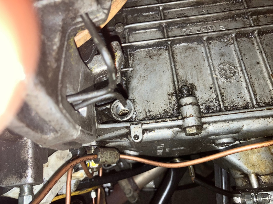

bonjour,

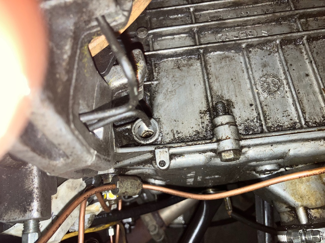

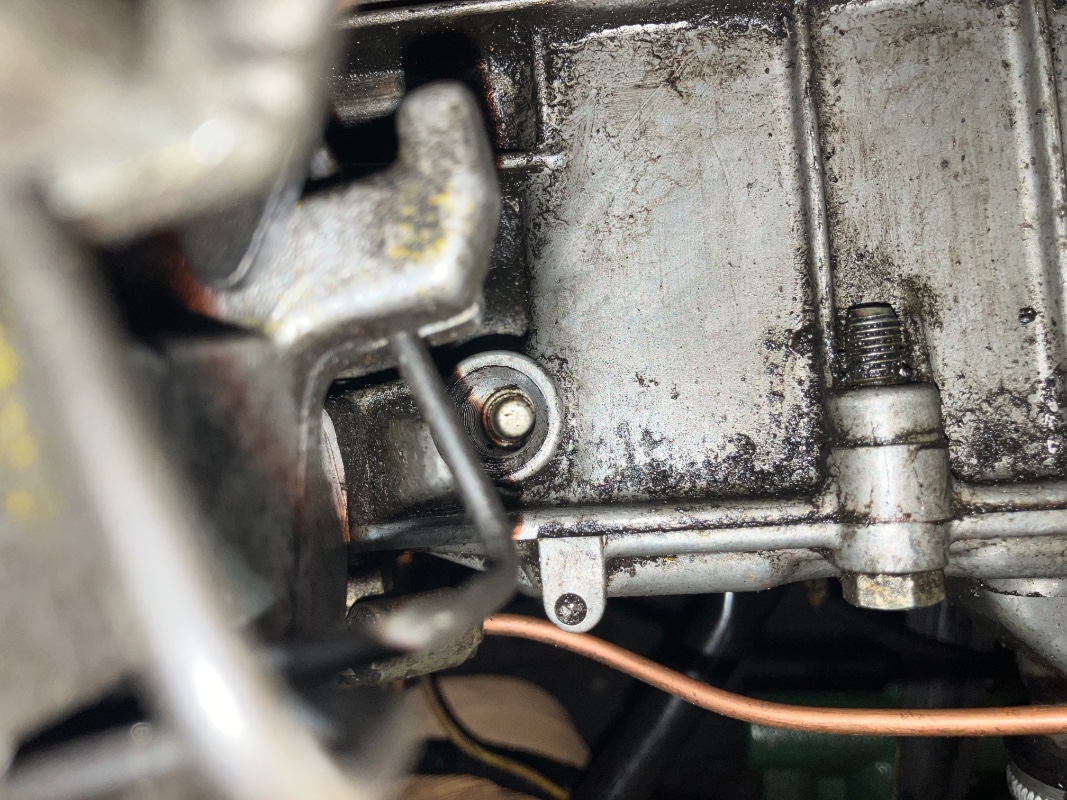

en vidangeant ma boite de vitesse, il semble me manquer un boulon, pouvez vous me le confirmer ou est-ce mon esprit qui me joue des tours ?
voici les photos mais désolé, je n'arrive pas à les mettre dans la bonne position (le bas de la photo c'est le haut !)
si il y a une piece manquante, pouvez vous me donner son nom que je puisse la commander ?
Merci par avance pour votre aide
Bonne journée
Philippe

Bonjour, c'est normal, tu n'a pas de vis où d'écrou manquant, est-ce que tu a l'écrou de vidange, en bas et celui de remplissage sur le côté

Salut, je ne peux pas te dire précisément mais tu as regardé si ça tourne facilement? Le filetage est peut-être sur la pièce elle-même et le boulon n'est peut-être pas prévu. Tu essayes juste de serrer ou desserrer avec une clé et tu verras.

Il n'y a rien à l'origine, c'est une fixation de fabrication.

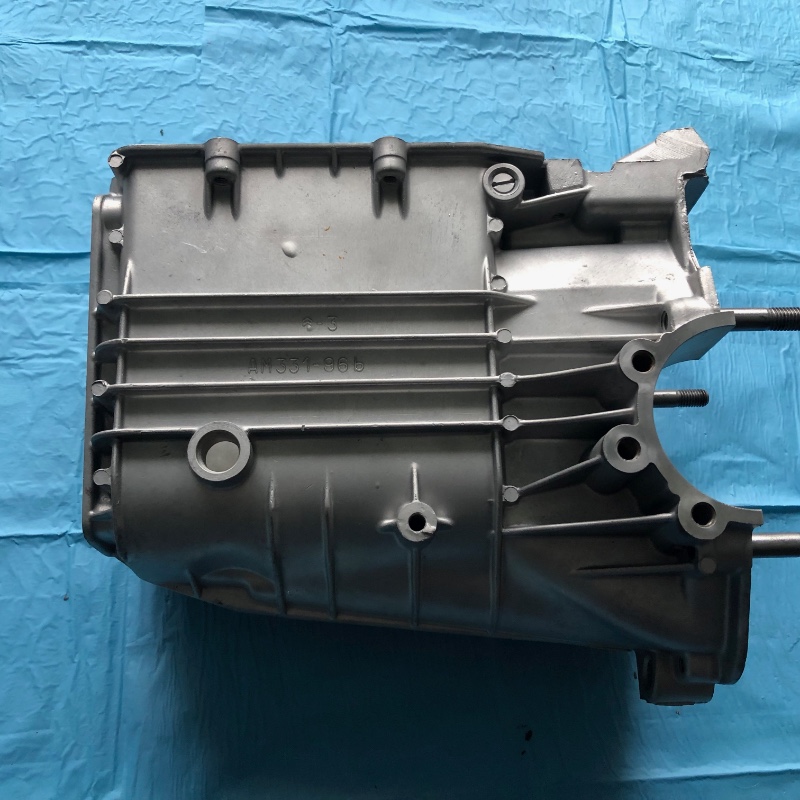

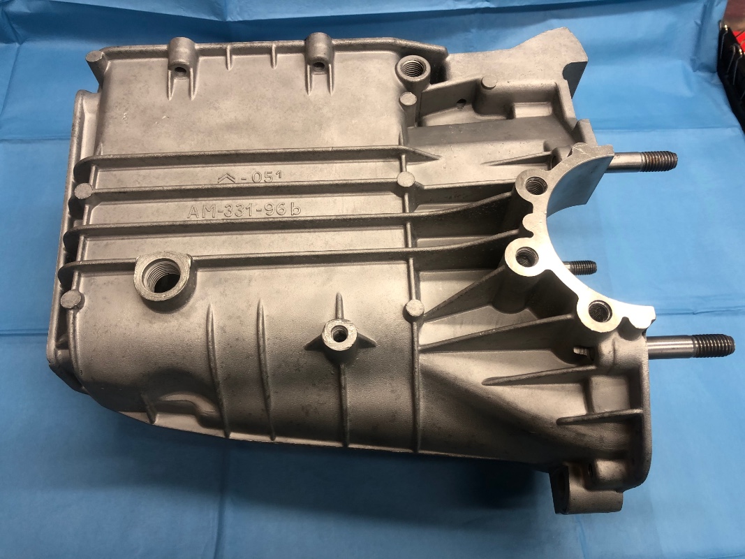

il n'y a rien à cet endroit car c'est le canal de forage pour les billes d'interdiction des axes de fourchettes.
Ce canal est obturé après usinage par un bouchon vissé, plus ou moins apparent.
