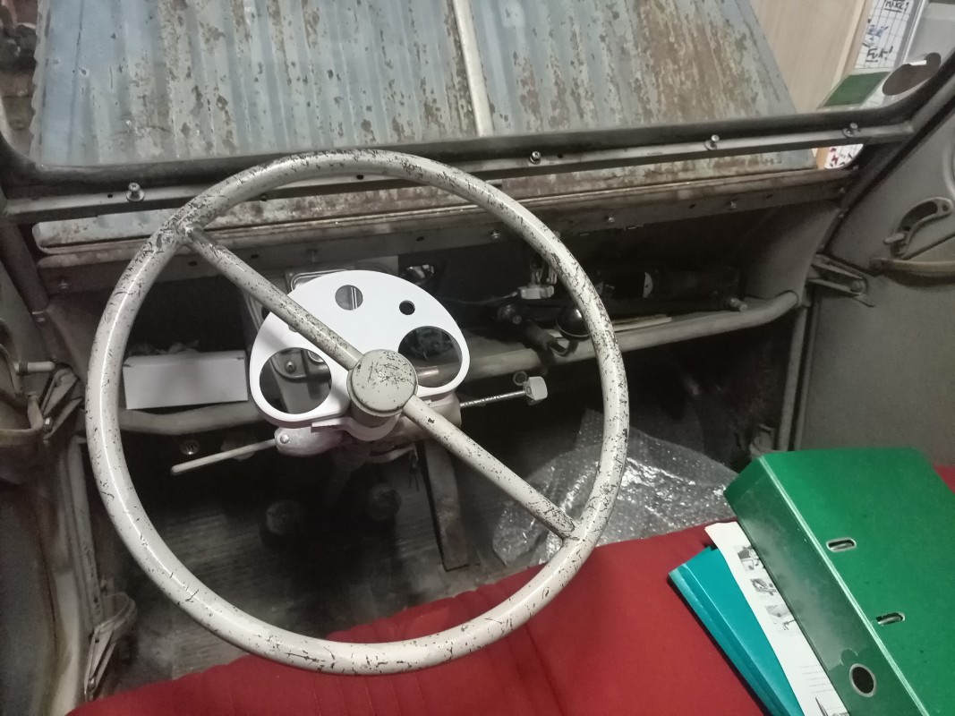

Petit essai d'impression 3D d'un tableau de bord accessoire type Scintex.
Les dimensions ne sont pas les bonnes car je l'ai fait en extrapolant d'une photo, d'ailleurs si quelqu'un voudrait bien me donner les vraies les dimensions (en MP).
Ce n'est pas à but commercial, c'est uniquement personnel.
Premier proto, vitesse d'impression rapide, état de surface moche mais uniquement pour valider le "volume" et le serrage.
Voilà, je vous tiendrai au courant de la suite :clap:

mikl1616 a écrit : 03 mars 2026, 10:11d'ailleurs si quelqu'un voudrait bien me donner les vraies les dimensions (en MP).
On peut les mettre en clair ici, ça pourrait être utile pour d'autres dans le future !
Ceci dit, vu d'ici le résultat n'est pas choquant, en tout cas niveau proportion !

Merci, je le trouve un peu haut niveau rayon de courbure, mais ça reste pas trop mal.
Au contraire si quelqu'un veut mettre les dimensions ici, ça ne pose aucun problème. ;)
En tout cas niveau rigidité avec des congés et un renfort dedans, le PLA est parfait, j'ai une version avec les trous bouchés mais pas le proto
Bientôt la suite

Joli boulot, ca a l'air déjà pas mal .
Par contre un conseille : Évite le PLA pour ta pièce définitive.
Dés les premières chaleurs il vas se déformer voir même fondre :gnark:
Mon premier commodo de clignotants en PLA a tenu 4 h ... lol...
Imprime au minimum en ABS mais il risque de devenir très vite cassant avec les uv si tu ne le peint pas.
Je te conseille plutôt l'ASA qui est moins sensible aux UV et reprises d'humidité.
Le PA-6 est pas mal aussi car il garde une bonne souplesse et résistances aux chocs comparer a l'asa et l'abs . ( mais ne fonctionne pas pour un commodo de clignotant en été car il deviens trop souple )
Mais dans tous les cas, l'impression 3d, c'est comme l'allumage sur une 2cv ... ca marche mieux avec une bobine sèche ! ( limiter la reprise d'humidité après impression ) :wink:

Merci, c'est peu de temps de conception, ça se fait bien :)
Je n'ai pas encore choisi la matière finale mais il sera peint c'est sur
J'aurai aimer avoir les vraies cotes, si une âme charitable a ce fameux tdb Scintex ??

Si ton imprimante le permet ( caisson fermé et plateau chauffant PEI + spray 3dlac) le PA-6 (nylon) me parais un bon choix ;)
Désolé je n'ai pas les cotes, mais en a tu vraiment besoin du moment que le résultat te plaît? :???:
