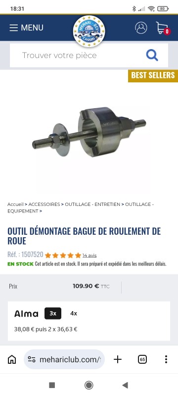

Bonjour la communauté,
Je compte remplacer les roulements des 4 roues
De ce que j'ai pus comprendre il faut une douille particulière pour démonter l'écrou de maintient du roulement
Ma première question est : est-ce que cette douille est la même pour tout les modèles et année ?
si non sauriez vous ou je peux acheter cette douille ?
même question pour les roulements sont ils tous identique aux travers des années ? si non auriez vous une référence ?
pour info ma 2CV est de 1959
merci

Voici le meilleur outil : (chez Mehari2cvCassis)

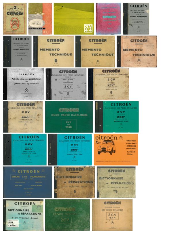

Hi,
tu prends ton courage à deux mains et tu vas fouiller cette page internet.
http://www.ckc.dk/modeles/2CV/?fr
Tu y trouveras tout ce qu'il te faut pour ta 2cv !!!

C'est du boulot, il va te falloir de l'huile de coude. Et bien penser à revisser régulièrement (ou dévisser selon mise ou dépose) l'écrou qui maintient l'outil bien en place, il faut qu'il soit toujours bien positionné.
