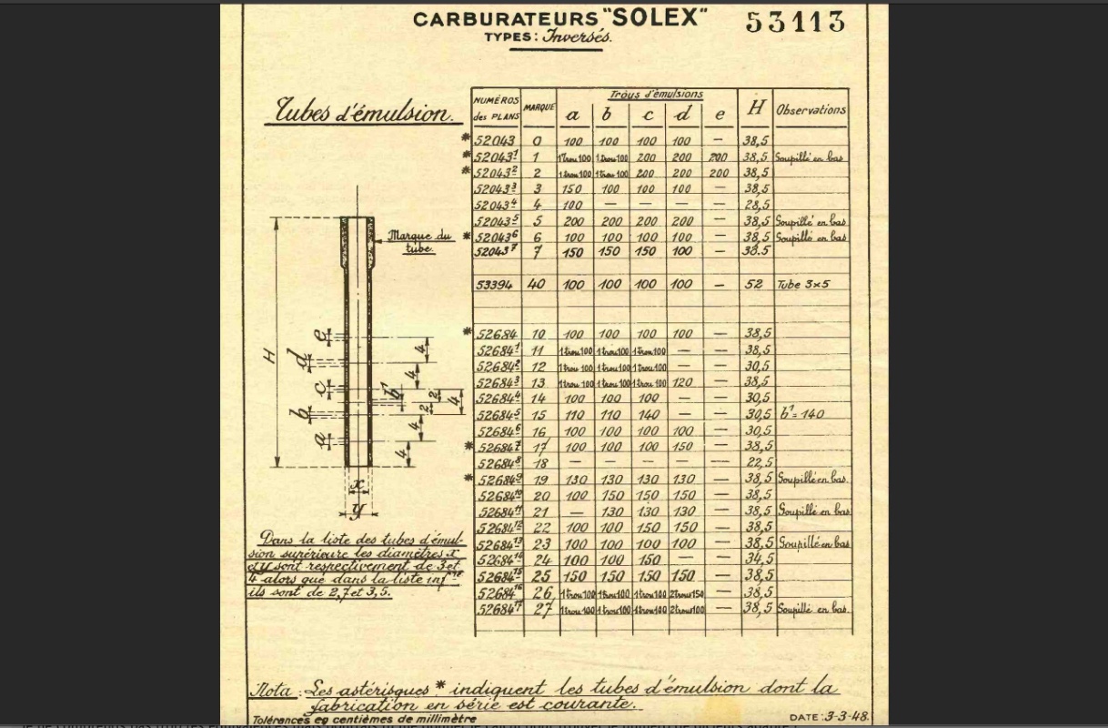

je cherche les equivalences en taille pour des ajutages solex
notamment 1F1, 2H7, 2AA, 1F2
par ex : en Weber AD1 = 195, AD2 = 180
c'est pour mes essais a l'ethanol
merci

Re: equivalence ajutage Solex pour essai ethanol
Ben, mon Dieu, je veux voir celà !!!
Parce que si tu commences à toucher aux ajutages d'automaticité, cela va devenir féroce ....
Pour idée, un tableau qui varie en fonction des diamètres des trous et de leur position ...
PS : les références que tu donnes, sont des ajutages pour double-corps.
PS : chaque gicleur principal a son ajutage "associé".
Pour un Gg 1 corps de 125, c'est 1F1, associé.
Pour un Gg 1 corps de 120, c'est 1F2, associé
2AA, c'est un Gg de 70 à 87 ...
2H7 n'a pas été monté sur 2cv ou dérivés.
