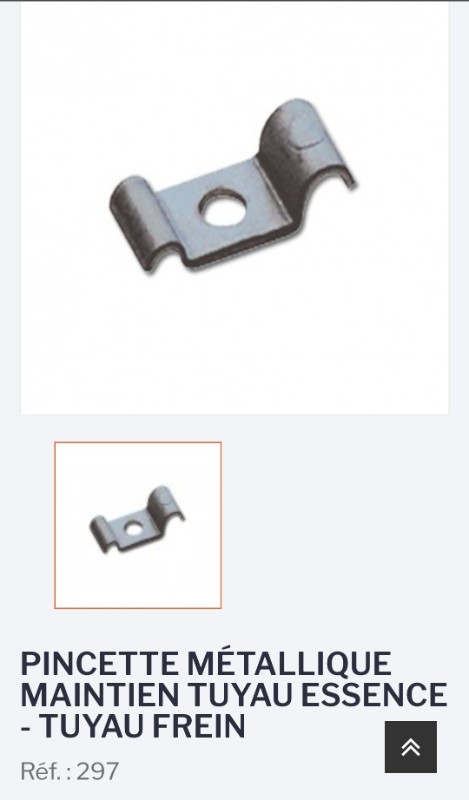

je rebondis sur le sujet, apparemment il y a une des vis, au niveau du pied de la barre de phare côté conducteur, qui a une pâte en forme de " U "
Elle permet de faire tenir la durite d'essence.
Quelqu'un a une photo qui pourrait me montrer le montage ?

Bonjour, le tuyau d'essence est à gauche fixé par une patte vissé par la vis qui maintient la barre des phares
Messages : 9677
Re: Remontage barre de phare 2cv
Oui comme celle ci
https://mcda.com/alimentation-et-carbur ... cette.html
Je me la suis fabriqué avec une petite pâte.
Messages : 7266
Bonjour @Eric13190 mais cette patte c'est pour la fixation qui va sur le bras du châssis juste avant le filtre à essence, celle dont on parle est fixé sur le support de la barre des phares
Messages : 9677
Tu peux en détourner l'utilisation ;)
Messages : 7266
Eric13190 a écrit : 18 févr. 2023, 15:11 Tu peux en détourner l'utilisation ;)
Ha oui je comprend mieux :pouce: ont peut en fabriquer une avec un bout de fer plat, pas très compliqué
Messages : 9677
C'est ça :content:

merci pour votre aide les gars, grâce au visuel d'Eric, j'y vois plus clair ^^
