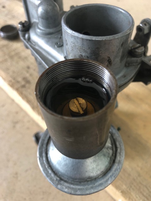

Bonjour Damien, je viens de récupérer un 26 BCI avec la fameuse capsule de frein de ralenti que je n’ai pas sur le 26 BCI neuf sur ma 2CV de 1961 avec embrayage centrifuge…. donc le moteur cale en décélération… Comme la capsule était vide, j’ai rempli le réservoir à environ 10 mm du bord … refermé le couvercle (au fait… il y a un joint normalement sur le bouchon ?). Comment je peux maintenant savoir si la fameuse membrane est bonne ou à changer ?
