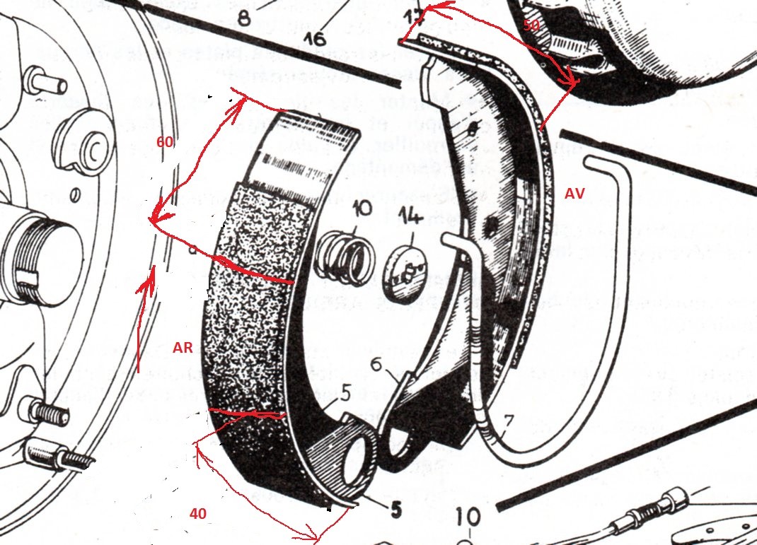

J'avais une 2CV6 qui malheureusement a disparu dans un grave accident et pour annuler le bruit des frein AR j'avais supprimer les garnitures suivant les longueurs indiquées en rouge sur le dessin ci-joint. Ensuite avec mon contrôleur technique nous avons passé l'auto au banc de freinage et aucun problème, efficacité maximum.
Voilà mon expérience.

JC 34 a écrit : ↑24 mars 2022, 08:59 Frein AR 2CV011.jpg
J'avais une 2CV6qui malheureusement a disparu dans un grave accident et pour annuler le bruit des frein AR j'avais supprimer les garnitures suivant les longueurs indiquées en rouge sur le dessin ci-joint. Ensuite avec mon contrôleur technique nous avons passé l'auto au banc de freinage et aucun problème, efficacité maximum.
Voilà mon expérience.![]()
