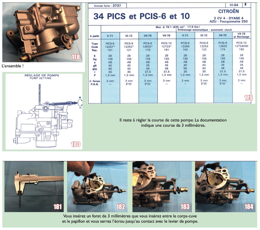

Sur un 34 PICS, la pompe de reprise doit-elle débiter tout au long de l'ouverture du papillon ou bien juste au début ou juste à la fin ?

un beau déterrage de post mais la réponse est simple !
La pompe de reprise ne débite qu'à l'ouverture brusque du papillon quand ce dernier est en régime de ralenti (donc quasiment fermé).
Le réglage est simple :
2cv Xpert n°71, page 36.
