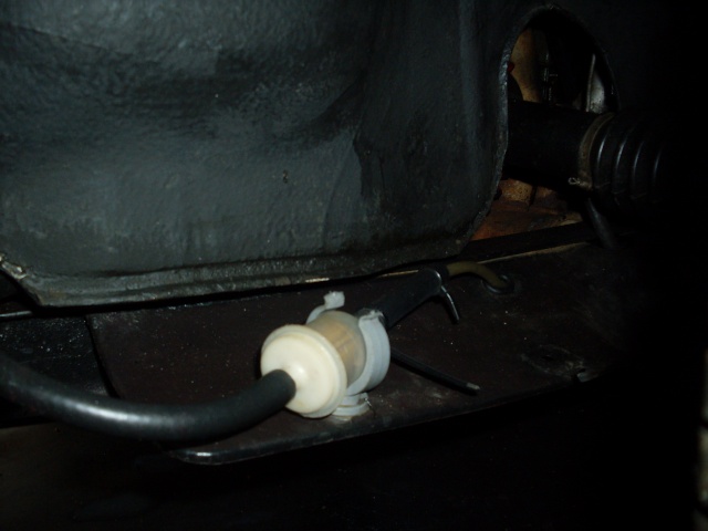

Il y a peut-être des dépôts dans ton réservoir, s'il est en métal il y a un bouchon de vidange,
si il est en plastique il te faudra le déposer pour le nettoyer.
Change ton manchon de carbu s'il est fendu ainsi que l'élément de filtre à air.
Si tu as un doute change aussi la pompe à essence et place un filtre AVANT la pompe.

J'ai commandé dans la nuit une pompe, un manchon et une jauge de réservoir.
Du coup, le filtre avant la pompe, tu le mets où? Accessible comment? Aurais tu une photo?
Allez je file au taf moi...

Pas de photo sous la main, pour le filtre à essence;
Essaie de le placer horizontalement plaqué contre le longeron gauche, 20cm avant la remontée verticale vers la pompe.
Assure toi qu"il soit bien fixé avec des rilsans ou autre, qu'il ne pendouille pas et ne risque pas d'être arraché par une branche ou autre.
Tu peux en plus le protéger avec un tube de mousse fendu (genre isolation de tuyau de chauffage) également fixé avec 2colliers rilsan.
J'essaierai de prendre une photo.

on vois pas très bien , il fait tout gris en Loire Atlantique aujourd'hui :cry:
je l'ai placé dans un collier de plomberie sur l'avant de la plaque de métal le long du longeron ( celle qui passe sous le cardan !!! )

Je l'ai placé au même endroit.

Merci pour la place et la photo.

pour le filtre à essence je l'ai laissée là où mon beau père l'avais misc'est-à-dire entre la pompe à essence et le carburateur. J'ai l'impression d'avoir moins de trou à l'accélération mais ma vitesse de pointe me semble en deçà vitesse normale. je tourne environ à 100 km heure en vitesse de pointe et j'atteins péniblement les 110 en descente.
