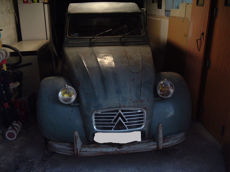

J'ai préféré vous rendre visite en entamant la restauration de ma 2cv qui attend depuis environ 6 ans dans mon garage.
Ma 2cv,pas tout à fait,car en fait c'est celle de ma femme.
C'est une AZ de 1964 avec portes suicides.
Vous allez me dire,pourquoi avoir attendu aussi longtemps pour sa restauration?Et bien,entre la maison,les enfants etc,et surtout les fonds...c'est pas toujours facile.
Pour commencer,j'ai inspecté différents endroits de la caisse et je dois changer les planchers avec la jupe avant,les bas de caisse et les joues d'ailes arrières.
J'ai déjà acheté en neuf,les planchers,etc....sauf les joues d'ailes arrières.
J'en suis à extraire la caisse du châssis qui lui je le crains,ne soit irrécupérable vue son état.
Pour cela,je vais surement avoir besoin de votre expérience pour savoir ce que dois faire.
Voici la belle avant son démontage.

Magnifique 2cv!! :bienvenue:

Elle a l'air d'un bon jus cette AZ et sûrement assez rare car à l'époque l'AZAM était "sur le devant de la scène" ! :wink:

bienvenu et bon courage pour ta restauration, au vue des photos, y'a un peu de boulot !!!!

la carrosserie a déjà une superbe patine!
je serais toi, j'y toucherais pas: avoir une structure, un intérieur et un moteur nickel mais une apparence extérieure qui accuse le temps, c'est ce que je préfère dans les mèmères.
surtout la rouille de surface, c'est du plus bel effet!
question de goût évidemment! :coeur:

Merci pour votre accueil.
Il est vrai qu'il y a du boulot,mais elle mérite d’être restauré.
Pour sa patine actuelle,je suis de ton avis jéjé,mais madame n'ait pas du tout décidée.Mais qui sait,elle changera peut être d'avis d'ici là!! :wink:
En parlant de patine.Comment fait on pour garder le vieillissement tout en la protégeant?

salut ! :salut:
Tu peux passer ta carrosserie au rustol owatrol qui protège parfaitement mais qui est un peu brillant, on peu le matifier en le ponçant légèrement à la paille de fer très fine ( 000 ) ; il existe aussi des vernis mats pour carrosserie, j'ai un copain métallier qui m'a passé un produit pour fixer la rouille sur les ferronneries pour leur donner un aspect rouille très à la mode en ce moment mais je n'ai pas encore testé... :wink:
