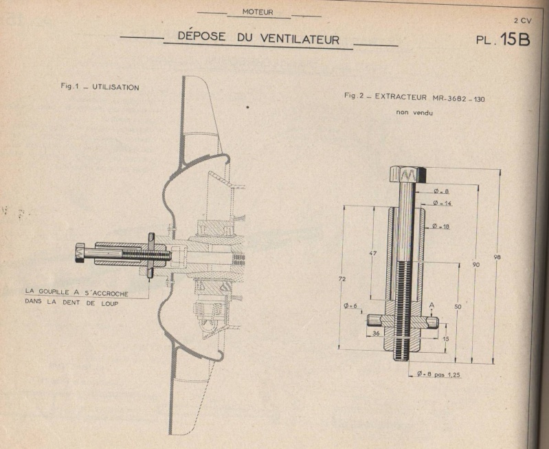

oui David a raison il existe un extracteur, sil viens pas en tapant faut taper mais bon il faut pas non plus taper a tordre le châssis,
si tu a pas l'extracteur, tu peut employer le système D , tu pointe un écrou sur la gueule de Lou, et tu visse un boulon a c'est l’on, ou une tige fileter du bon pas
tu soude un écrou au bout et tu vise, ta vis va buté sur le vilo est au serrage elle devrait venir,

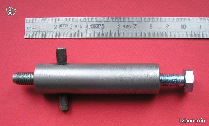

l'idée de Renato est intéressante,avec une photo
http://www.leboncoin.fr/equipement_auto/567204397.htm

merci Toutoune pour le lien,
ben encore plus simple en regardant l'extracteur Citroën
un écrou avec deux ergot soudé de chaque coté qui repose dans la gueule de Lou, un boulon a la bonne longueur,ou une tige fileter
l'extracteur et fait , et surtout çà évite de trop taper sur le vilo.

je viens de voir le liens de l'outil sur leboncoin, justement coïncidence j'ai acheté cet outil ce matin a ce même vendeur!
des que je le reçoit je pourrais essayer en chauffant un pt'it peu en même temps, je pense qu'il devrait venir !! 8) et puis il me servira pour toute les déposes ultérieur du ventilateur pour le remplacement des vis platinés par ex!

J'exhume ce vieux topic pour faire part de mon expérience toute fraiche. J'ai acheté sur le coin coin l'outil de démontage du ventilateur (23€), et ce matin je vais voir ma belle pour déposer le ventilateur (c'est ma 1ére fois). Ce que je craignais est arrivé, ma clé à tube de 14 ne rentre pas. Et comme je n'ai pas le matos pour meuler ma clé, et ben je suis bon pour commander une clé de 14 spéciale qui voudra bien rentrer dans le trou...Je trouve incompréhensible que Citroen, qui a fait beaucoup pour simplifier le démontage/remontage de sa deuche, n'ait pas pensé à ce détail aussi important que le démontage du ventilateur qui aurait pu et du étre si simple ! Quand on voit le nombre de posts sur le sujet, la façon dont cette opération a été pensée à l'origine me parait vraiment ahurissante. Je ne suis pas du tout ingénieur en mécanique, mais je crois que j'aurais pu imaginer un système beaucoup plus accessible pour une voiture dont le démontage et l'entretien est réputé, parait-il, étre accessible au commun des mortels ! C'est nul !
C'était mon petit coup de gueule du vendredi matin. Bon week end à tous !

Voilà les photos. Mais il faut dévisser la vis de 14 avant...

J'ai lu quelque part que l'outil est réglementaire d'origine, mais je ne saurais l'affirmer. Bob doit savoir. Ceci dit la méthode traditionnelle des coups de marteau est surement la bonne. Mais cet outil est fait pour "décoller" le ventilateur du cone, encore faut-il auparavant avoir dévissé la vis de 14.Deuchémoi a écrit :Ha ouais ! Bon, ben ça existe ... merci pour la présentation.christian a écrit :![]()
a4ac6fdaba066107144825c838f68b4ab0c0030f.jpg![]()
Mais franchement, je suis sûr que même chez Citroën, ils ne doivent pas l'utiliser (l'avoir ??) ...

Les clés de 14 de l'époque entraient sans problème dans le trou du ventilo. Donc Citroën a bien conçu correctement son ventilateur. ce sont les clés qui ont grossi.
Cet outil est parfaitement inutile, sauf pour l'ingénieux qui en a eu l'idée et qui se fait du fric. La méthode Citroën officielle, celle des dictionnaires de réparation, c'est d'utiliser la manivelle pour décoller le cône du ventilateur.
"Mettre en place la manivelle de mise en marche. Opérer un mouvement sec avec celle-ci comme pour mettre le moteur en marche, ce qui a pour effet de décoller le cône du ventilateur."
Et au remontage, bien nettoyer les parties mâle et femelle du cône au papier de verre, et mettre un peu d'huile, ça évitera l'oxydation.
Et le ventilateur ne se monte pas n'importe comment :
"Tourner le moteur à l'aide du volant pour amener les pistons au point mort haut. Monter le ventilateur, l'orienter pour qu'à la mise en place de la manivelle, celle-ci soit horizontale."
Voilà la bonne méthode !
