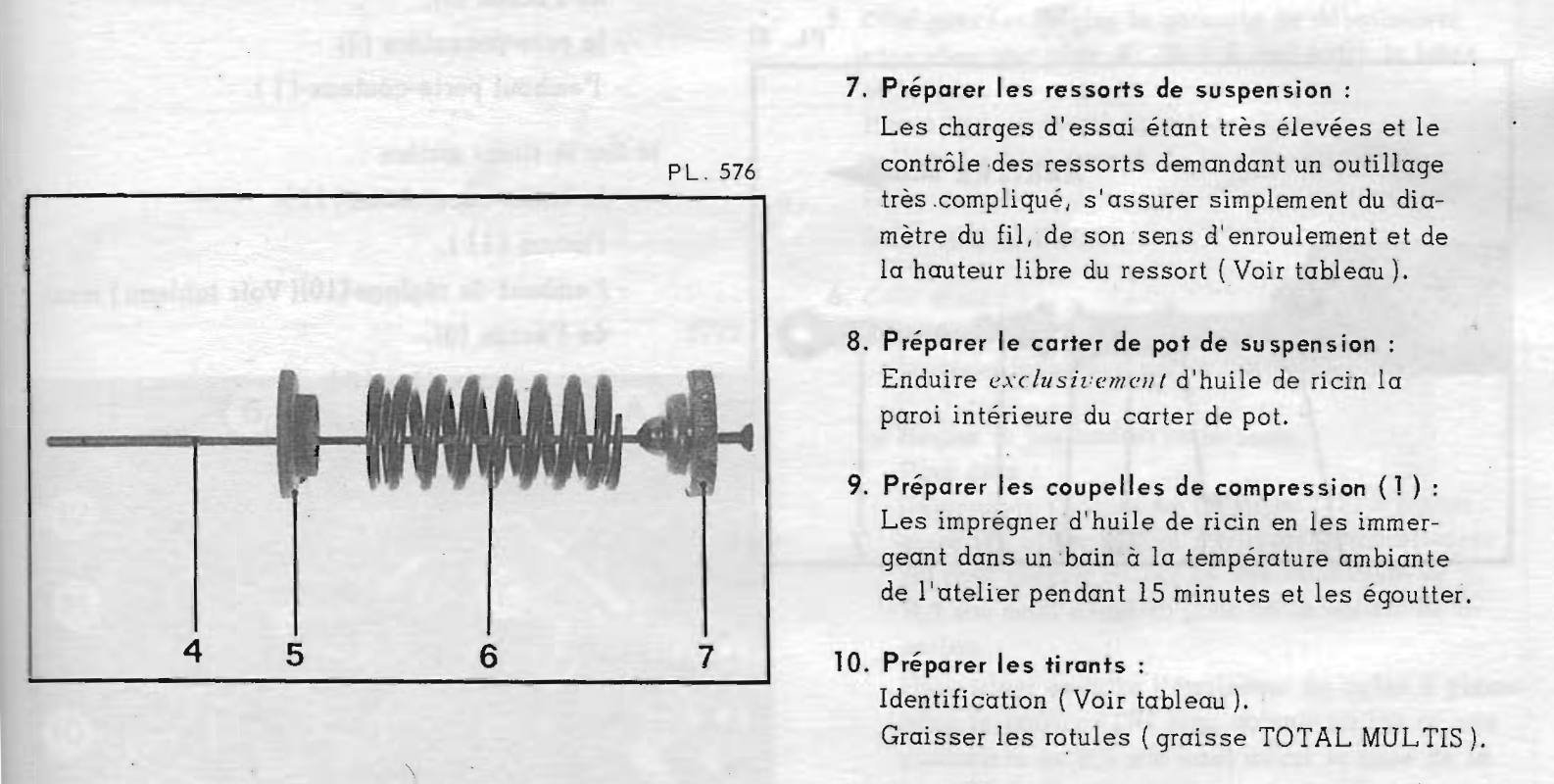

Je rafraichis ce poste pour ne pas en creer un autre inutilement. J'ai lu récemment le "maintenance handbook for Citroen twins" que j'ai d'ailleurs partagé avec vous sur ce forum.
- Il y était noté par l'auteur (en 1988) qu'il fallait "lubrifier les suspensions à l'huile de castor" (oui, de "castor..). Je ne sais pas. Mais Citroën ne préconisait donc rien du tout pour l'entretien des pots de suspensions ? Il n'y a vraiment pas d'entretien à y faire même sur une 2CV de 40 ou 50 ans ?
-Idem pour le LHM : aucun remplacement préconisé. On le remplace ou pas ? Et si oui, à quelle fréquence ?
Merci de vos avis éclairés !

Il me semble bien qu'en ce qui concerne les pots de suspension, Citroën préconisait l'utilisation d'huile de ricin d'où le fameux Ricipot.
En ce qui concerne le LHM, je ne peux rien dire, le Dot c'est conseillé tous les 2 ans.

Salut Eric !
Ce que j'ai trouvé, texte original en anglais, donnait "castor" en français d'où mon étonnement. Mais bon, je comprendrais mieux qu'il ait s'agit d'"huile de ricin", c'est plus logique . Y a t-il donc une procédure, un tuto, des préconisations ?

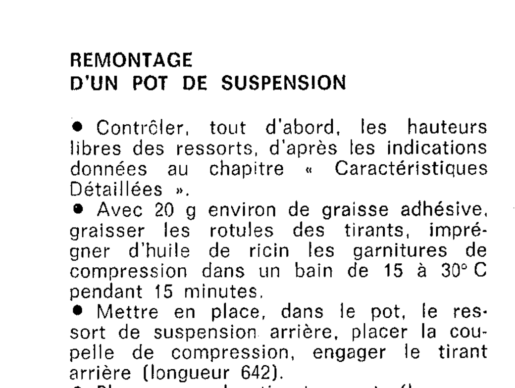

Re: ouverture pot de suspenssion 2cv
Procédure simple dans le Citropolis, volume 3, page 223 :
Idem, dans la RTA !
Idem, dans la RTA !

Merci beaucoup. Ce serait vraiment un "truc" à faire. Je n'ai jamais regardé si sur la RTA c'était expliqué. Je m'étais quand-même étonné que ca ne figure pas dans le listing des opérations d'entretien.
