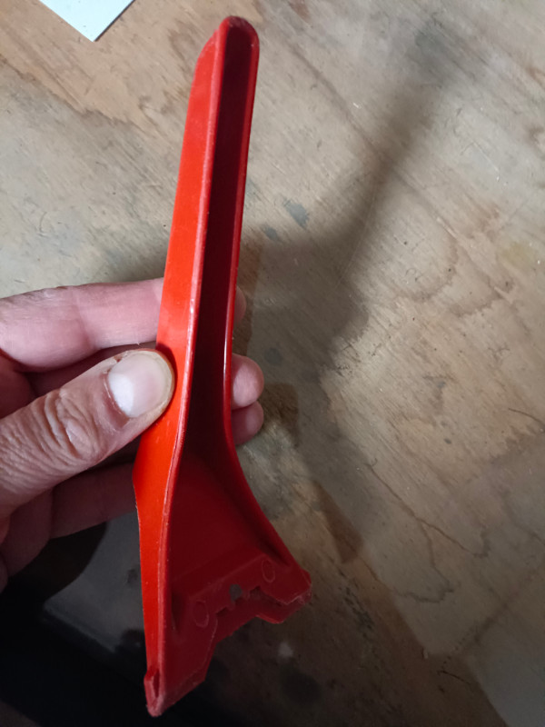

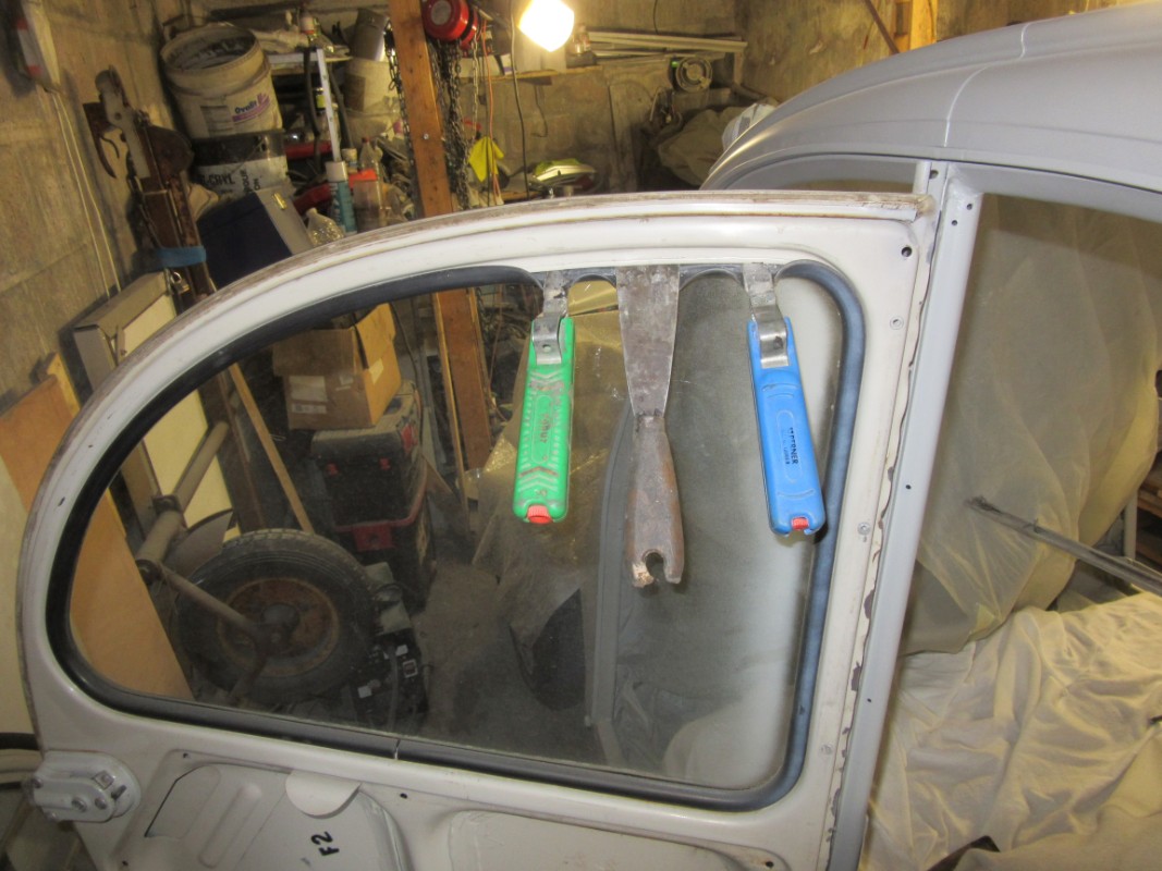

Pour démonter une vitre en récupérant le joint:
Munissez vous d'un outil à bout rond (pas de tournevis qui pourrait percer le joint),
Sans ficelle (j'en avais mis une après plusieurs avis sur le forum, elle ne sert à rien), faire passer la lèvre du joint, côté intérieure de la portière, derrière le rebord de tôle.
Faire le tour de la vitre, celle ci se désengage toute seule de son emplacement.
Cette manipulation ne prend guère plus que 5 minutes.
Bon bricolage

J'ai pas tout compris non plus. :shock:
Mais la deuxième photos est très floue, c'est peut-être sur celle là qu'on voit la manip ?
Re: tuto: démonter une vitre de 2cv sans flinguer le joint
Salut Nico,
Salutatous !
Oui la c'est pour une vitre, pour un pare-brise c'est différent !

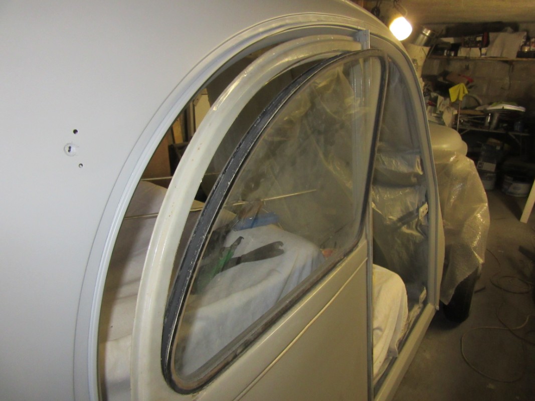

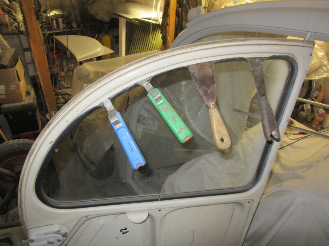

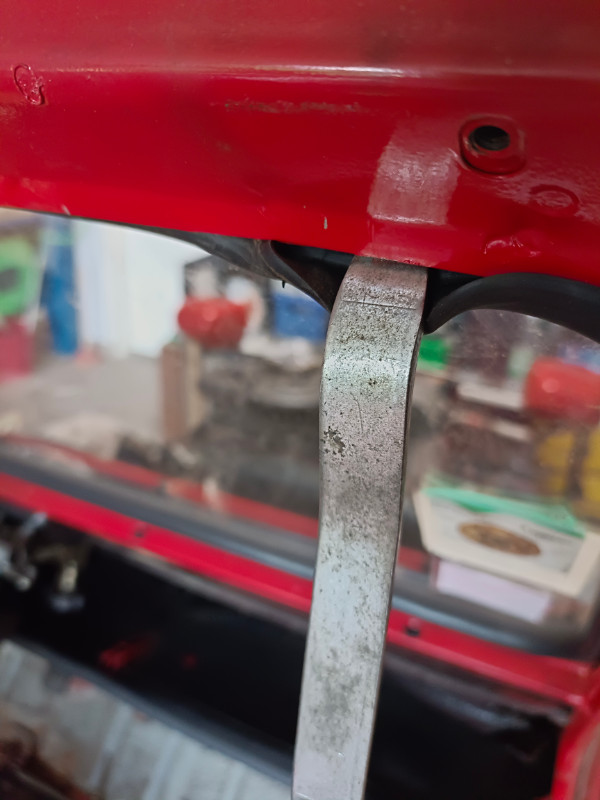

Je viens de démonter vitres de custodes et pare-brise et voici mon retour d'expérience.
En espérant que cela soit utile à quelqu'un.

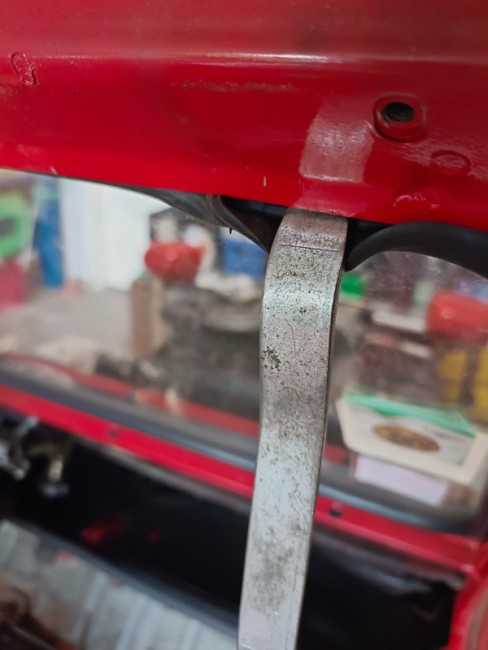

1 utiliser deux démonte-pneus de vélo pour soulever la lèvre du joint coté intérieur de la voiture.
Sur la photo suivante, il n'y a qu'un seul démonte-pneu, mais je je conseille d'en utiliser deux écartés de 5 à 6cm. Le plastique serait préférable pour ne pas abimer la peinture.
2 repousser le joint vers l'extérieur comme sur la vidéo suivante, en commençant entre les deux démonte-pneus.
[youtube]https://youtube.com/shorts/Cn6Zs6ibYlY?feature=share[/youtube]
L'outil utilisé est un grattoir à lame tenu à l'envers: c'est le manche qui sert à pousser sur le joint.
Prenez votre temps, mine de rien on attrape vite chaud à pousser sur le joint.
Un léger coup de sèche-cheveux aurait peut-être aidé à assouplir le joint.
Bon démontage
