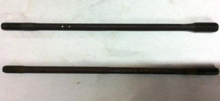

Je termine la révision du moteur de ma 2 Cv de 1960
En remontant mes culasses une tige filetée supérieure a cédé malgré clé dynamométrique :cry:
Mon problème est que mes Gougeons supérieur font 210 de long pour diamètre 10 côté bloc et 8 côté culasse...
Je n'ai trouvé que des Gougeons diamètre 8 de chaque côté ou 9 côté bloc et 8 côté culasse...
En haut le gougeon monté sur mon moteur <br />En bas ceux que je trouve sur les vieux moteurs
Je n'ai pas trouve de post à ce sujet ...ou mal cherché quelqu'un a t'il des info au sujet de ces différences de diamètre de Gougeons
Merci de vos réponses :merci:

je regarde si j’ai çà quand je rentre se soir ,je te dit çà demain , je suis pas chez moi . :salut:

salut je viens de regarder, ma tige et en diamètre 8 des deux coté, désolé :salut:

Merci Renato pour tes recherches
Pour moi cela reste un mystère....
Je crois que si personne n'a rencontré ce pb c'est qu'il y a eu une réparation
Dans ce cas me reste plus qu'à en faire tourner une chez tourneur-fraiseur :(
