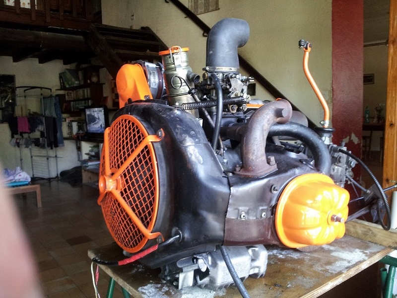

j ai un moteur de 2cv6 monté avec un carbu double corps 21/24...
relus plusieurs de vos topics sur les carbus...d'ailleurs très bien fait...
qu'est il mieux de monter...(démarrage, ralenti, consommation...)
un 21/24 ou un 26/39 (26/18) repère CIT 225
sachant que celui vendu a 2cvmehari club a la gueule est un 26/18.

Message par alx »
voila mon moteur...<br />bichonné, carburateur lavé flotteurs réglé, culbuteur réglé...
voila mon moteur...

merci beaucoup de ta réponse.
beaucoup de boulot...mais je posterais plusieurs photos de ma modeste rénovation de ma titine...
