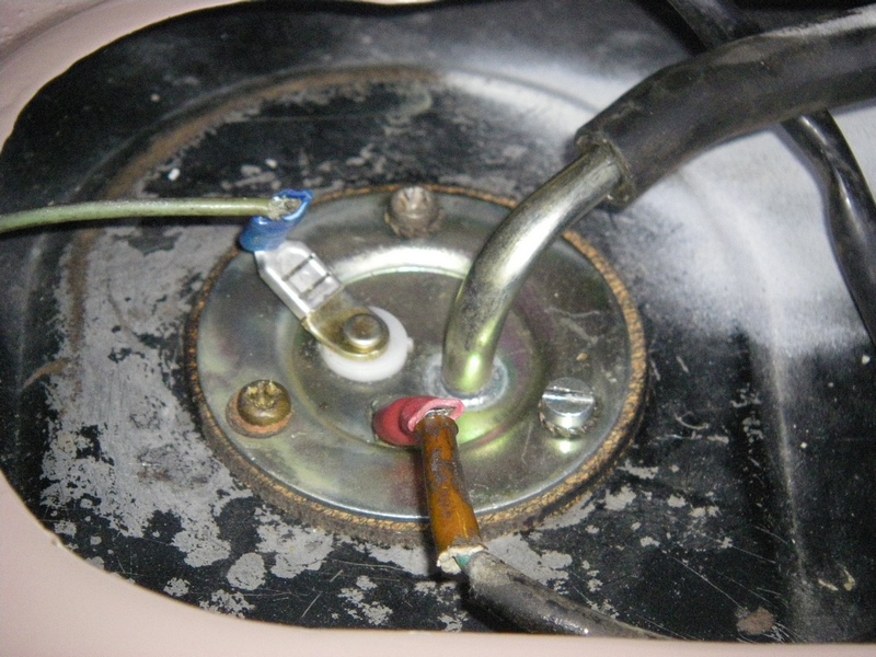

J'ai installé un rhéostat de jauge neuf en 6 V. (le tube plongeur avec le flotteur) et la jauge fonctionne à l'envers : flotteur en bas = réservoir vide elle indique plein et réciproquement évidemment. Quand le réservoir est à moitié elle indique la bonne valeur :lol:
J'ai pensé que j'avais interverti les fils sur la jauge (le galvanomètre au tableau de bord), pourtant il me semblait avoir respecté les couleurs :laughing:
Je viens d'inverser les fils, et là, la jauge n'indique plus rien ; elle reste à zéro quelle que soit la position du flotteur :shock:
Je ne comprends pas bien ! C'est pourtant un circuit simple : plus après contact, entrée galva, sortie galva, entrée jauge, sortie jauge à la masse.

J'ai apparemment trouvé la solution : j'ai branché le rhéostat de jauge à l'envers. la cosse qui va normalement à la masse sur le fil arrivant de la jauge au tableau de bord et inversement.
Jamais vu ça :fou:
La cosse bleue : va à la masse (alors que c'est la cosse du rhéostat)<br />La cosse rouge : fil venant du tableau de bord (alors que c'est la cosse de masse).

Puisque Fraçoizécrasée a remonté ce post, je reviens sur le cas de mon AMI 6.
Contrairement à ce que je croyais, je n'ai pas réussi à faire fonctionner la jauge correctement. :fou:
J'ai essayé tous les cas de branchements possibles, en fait il n'y en a que quatre.
- fils branchés normalement : elle fonctionne à l'envers ;
- fils inversés au galvanomètre : l'aiguille ne bouge pas ;
- fils inversés sur la jauge : l'aiguille dévie sur la gauche ;
- fils inversés sur le galva et sur la jauge : l'aiguille ne bouge pas.
Après réflexion je crois que c'est le rhéostat dans la jauge elle même qui est branché à l'envers : la résistance diminue quand le niveau baisse, ce qui fait que l'intensité augmente (U = RI) et l'aiguille dévie à droite.
Il faudrait l'inverse : que la résistance soit maximum quand le réservoir est vide : intensité mini, l'aiguille resterait à gauche, et qu'elle soit minimum quand le réservoir est plein, intensité maximum et l'aiguille dévierait à droite.
En fait le défaut vient de la jauge.
Il faudrait que j'essaye avec une autre jauge !
Mais c'est pas très grave quand on le sait, c'est seulement déroutant. :mdr:

Je suis d'accord René, il n'y a pas 36 bonnes façons de brancher une jauge, et elle est bien branchée, mais elle marche à l'envers :shock: Par contre il y a quatre façons de brancher les fils.
Mais elle marche bien :mdr: Quand le réservoir est plein l'aiguille est tout à gauche, et quand il est vide elle est tout à droite. Et quand il est à moitié plein, ou vide, comme tu veux, l'aiguille indique la bonne valeur, comme quoi tout n'est jamais complétement mauvais :lol: :lol:
La jauge est bien une 6 V. J'ai essayé avec une 12 V que j'ai, l'indication est farfelue, mais ça dévie dans le bon sens !
Au tableau de bord, c'est pas un rhéostat, c'est un ampèremètre, le rhéostat est dans la jauge. C'est en faisant varier la résistance de la jauge qu'on fait varier l'indication de l'ampèremètre.
