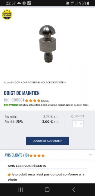

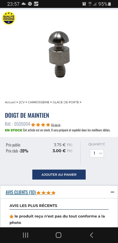

Salut @Stendhal64 , je pense que @bob41 parlait plutôt de changer le "doigt de maintien"
Exemple
Exemple
Bon courage pour la suite.

Bonjour Eric et merci. Dans ce cas il faut également changer le mécanisme "récepteur" dans la porte ? J'ai un doute sur le fait qu'un mécanisme moderne s'adapte dans le trou d'une porte suicide...

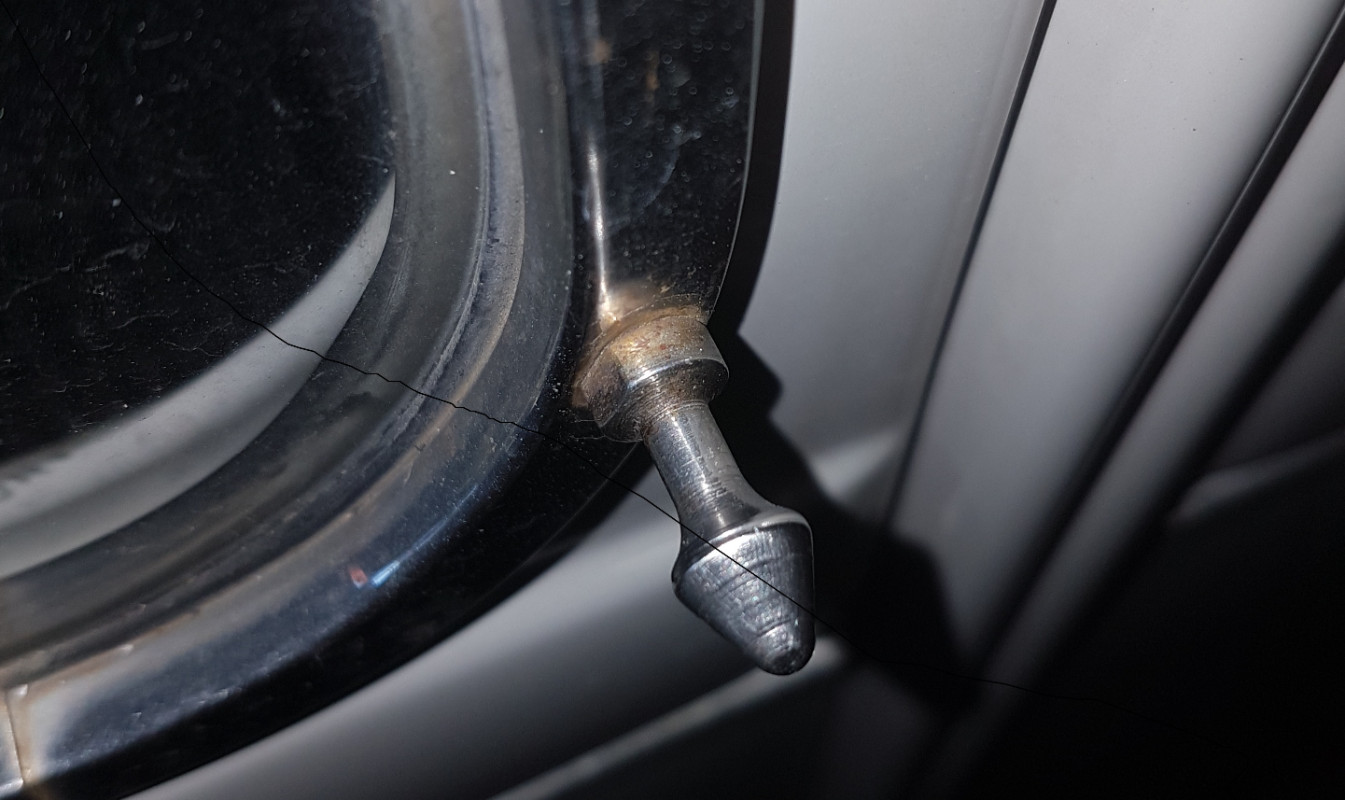

Une photo serai bienvenue, j ai l impression que tu as une fenêtre nouveau modele avec un teton court alors qu il faut un doigt long comme dit Bob

Ok bonne idée je fais ça en fin de journée. Effectivement sur mes vitres il n'y a pas la partie que Bob décrit. Ma voiture a visiblement des fenêtres modernes.

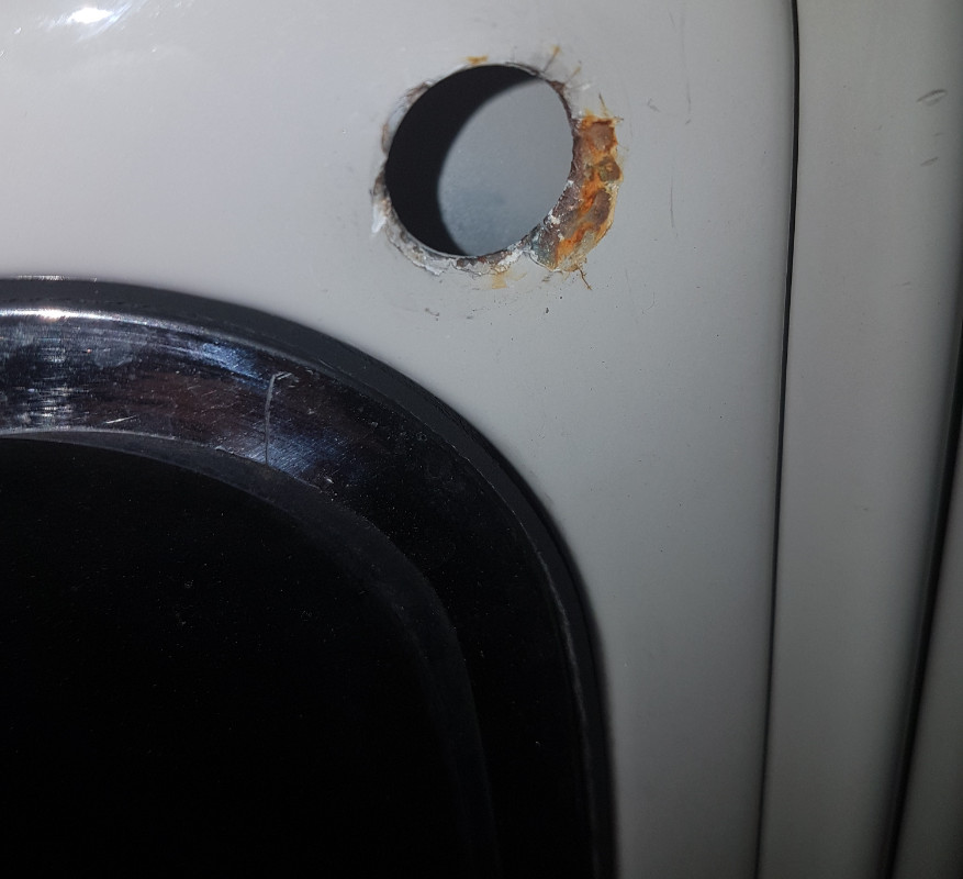

Voici les photos de ma vitre, j'ai volontairement retiré le caoutchouc de la portière. Un mécanisme moderne tiendrait dans ce trou ?

Merci pour la photo, cela me rappelle que pour moi sur les récentes le trou est carre avec un cran pour ne pas que l arrêt tourne, donc les recents arrets ne sont pas compatible
Tu as bien une fenêtre d ancienne mais le trou dans la porte semble modifie
Demain je vérifie le diamètre du trou
