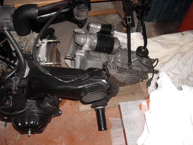

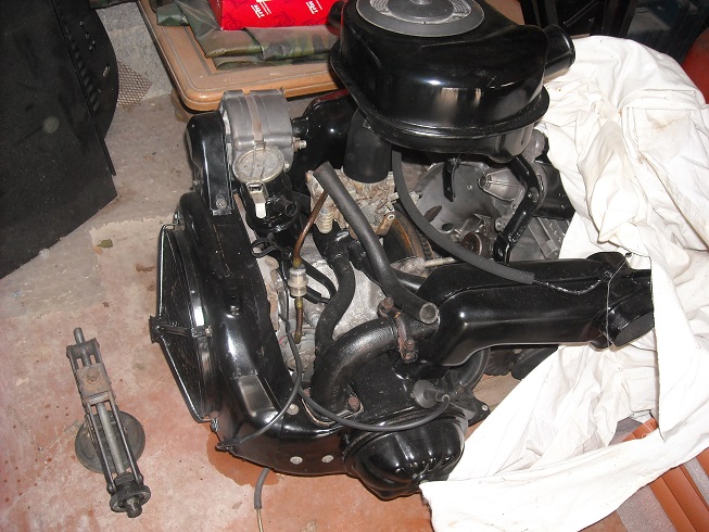

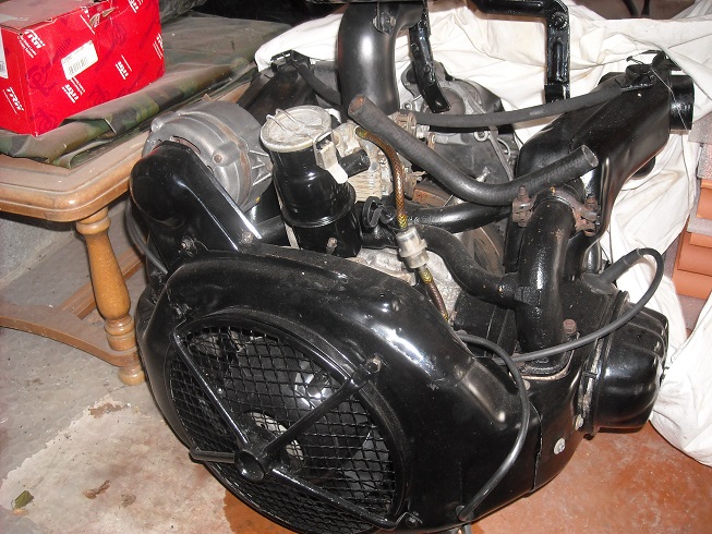

bonjour a vous , voici quelques photos du moteur et boite.il me reste des finitions (colliers d'echappement , volant moteur , carbu a bichonner ) ensuite je passe au debosselage du capot des ailes av et arr des portes et de la malle qui m'ont l'air correct (je ne suis q'un amateur) je posterai des photos avant.a bien +.
Messages : 17374
Re: renov 2cv 6
C'est une idée, ou les durites d'essence ont l'air un peu ... vieillottes ??
Quant au filtre à essence, si tu le mets avant la pompe à essence, c'est mieux, ça la protège aussi ! Dans l'aile av, juste avant la remontée de la durite vers la pompe justement ... :wink:

en effet j'ai omis les durites et je vais changer le filtre essence qui doit dater et suivre ton conseil pour le placer dans l'aile .merci pour tes remarques .a+.
