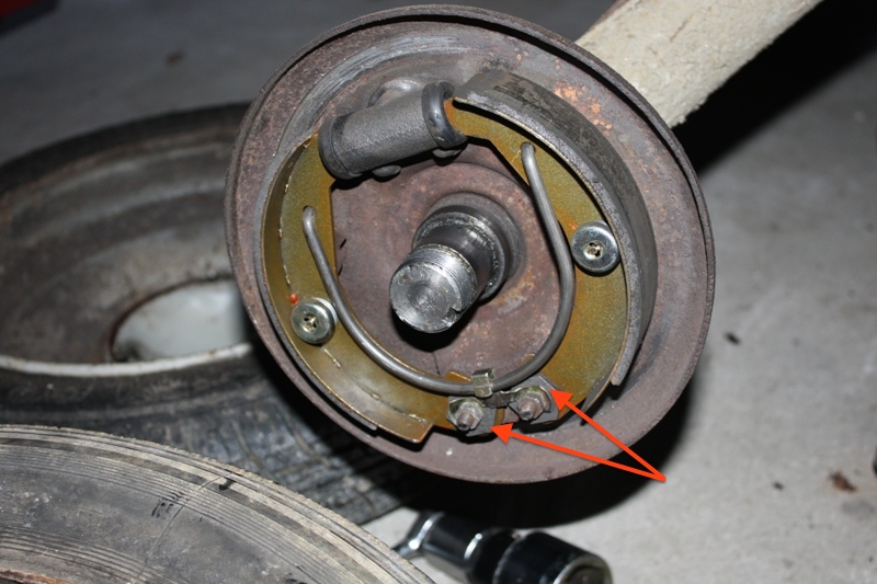

-4- C'est quoi ces centreurs exagonaux ? exentriques du bas ?
Je n'ai pas penser à faire de photos, mais j'en ai trouvé une équivalente, sauf que je n'ai pas ces deux 'écrous' (flèches rouges).

A la fixation basse des mâchoires tu peux avoir des excentriques ou des centreurs concentriques.
Les excentriques se présentent avec d'un coté un six pans de 23 mm. et de l'autre un cylindre, mais ce cylindre est excentré par rapport à l'axe du six pans (d'où le nom :lol: )
Ca permet, en tournant le six pans d'écarter plus ou moins le bas des mâchoires pour qu'elles soient le plus parallèles possibles au tambour. Il faut un outil spécial pour faire ce réglage.
Les centreurs concentriques (certains marchands les appellent "excentriques ronds" :fou: ) se présentent comme deux cylindres l'un sur l'autre avec le même axe. Ca ne permet pas de régler le bas des mâchoires, ça permet seulement de les articuler.
Me suis-je bien fait comprendre ? :lol:

1 si tes excentriques du bas non pas les écrous de réglage comme montre la photo du haut avec les flèche rouge , ben tu a pas de réglage a faire, se sont des
excentriques non réglable. Donc oublies tes excentriques .
2 Après je comprend pas ton soucie, il est tout a fait normal si tu a pas le tambour de monter, que la mâchoire av sorte plus que l'autre,
il faut toujours le tambours , ou un serre joint selon le contrôle que l'on veut faire, il est normal que le piston du cylindre de roue sorte plus sur l'avant ,le plus gros du freinage
se fait toujours sur l'avant ( sens de marche de la voiture, c'est pour çà qu'il faut toujours la mâchoire la plus grande ver l'avant ,bref remonte ton tambour règle tes escargots
correctement et c'est bon . :salut: ( le seul truc que tu peut faire mettre un peut de graisse sur tes excentriques du bas pour être sur que la mâchoires pivote bien dessus.)
