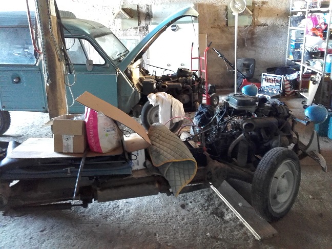

Je te joint la photo dessus du carbu,,,,et une autre ou tu vois mon autre deuche "à poil :cul: "", moteur au quart qui me sert pour l'acadiane avec des pinces du fait des insistances de démarrage qui ont affaiblis ma batterie.

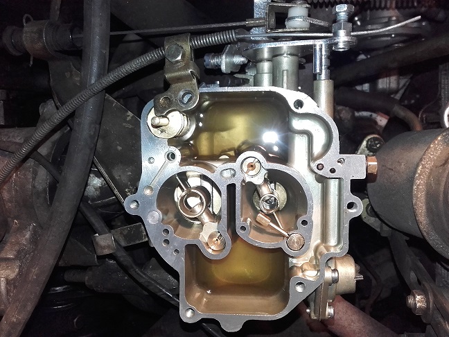

Je met une photo, j'ai une pièce genre poussoir sur la cuve que je n'ai pas sur l'ancien???.
Je peux peut être essayer l'ancienne cuve avec le nouveau dessus????
Bonne soirée :merci:

:siffle: j'allais oublier la photo.... :lol:
Re: problème démarrage.
Posté : 24 août 2016, 21:28
par renato13
ben tu a un carbu pour embrayage classique ( ancien) , et le nouveau est pour embrayage centrifuge le piston que tu a sur le carbu neuf
s'appelle un frein de ralenti, se carbu se monte pas de soucis, tu aura juste ton ralenti qui retombera plus doucement que l'ancien,

1ere étape très concluante, j'ai passé un coup de soufflette dans les moindre recoins de la cuve et injecteurs, remonté (embase et joints nickel), rempli la cuve d'essence et hop elle est parti au quart sans caler :D .
Donc je pense une vacherie soit d'origine soit au premier jet d'essence reçu.
Maintenant je vais remonter le dessus et rebrancher sur la pompe et je croise les doigt de ne pas rencontrer un autre soucis.... :lol: .
:merci: à toute..
did21.
Résumons
le message dessus tu me dis , elle démarre au quart sans caler, donc ton allumage est OK,!!
(un moteur si l’étincelle se fait et que l'essence arrive dans le cylindre çà démarre,( si les compression son bonne , toi c'est pas le cas).
Tu ma dit ta pompe a essence débite donc OK !!
l’essence remplie le carbu (cuve)donc OK !!
donc ton carbu merde il envoie pas l'essence au cylindre, , et le fait que tu a souffler le carbu il démarre plus il a pris feux , donc il y a un soucis, un coup oui , un coup non , .Prend plus
de risque remonte ton vieux carbu avec son joint tout comme il était avant, les deux carbu que tu montre en photos sont différent donc les joints son obligatoirement pas les même ,
regarde les trous du carbu ancien et nouveau il son différent, donc rien doit être changer,
quant un carbu fonctionne, si le moteur démarre pas l’essence doit couler dessous le collecteur part le trop plein .
Bref fait un essaie avec ton vieux carbu, le neuf poubelle ou retour chez le fournisseur. :salut:
