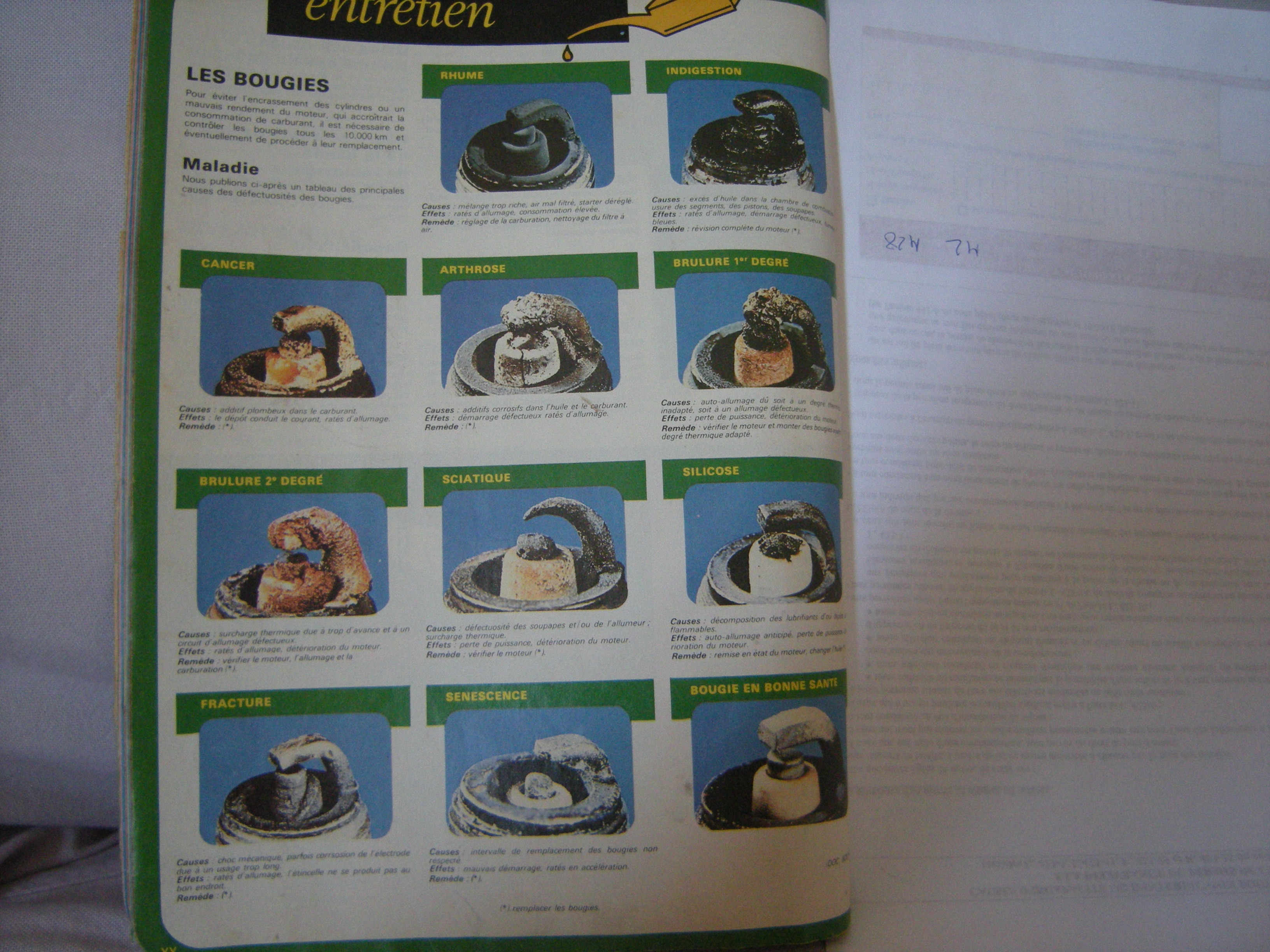

je vous montre la vie d'une bougie, selon l'état dune bougie on peut voir la future panne ou usure du moteur, si ça peut servir
allez y
double clic sur la bougie rhume en haut ,et puis tout défile.

Ça et l'analyse d'huile et on sait à plus 90% l'état d'un moteur sans démontage !

T'aurais pas envie de refaire la photo en la prenant pile poile du dessus et en recadrant plus serré ? Je pense que ton document super intéressant n'en serait que plus pédagogique et exploitable !

ok je te fais ça,mais sinon on clic deux fois sur image tu a tout en gros plan, mais je refais ça

oui ta vu ça :lunettes:
j’espère que c'est bon celle la de photo aie Nicolas
