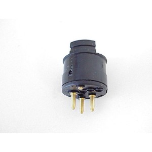

je me permets d'intervenir,
'' En fait sous le volant il y a aussi un autre petit boitier rond avec 3 fils dans des cosses : qu'est ce que c'est ? ''
Alfred44 parle peut être du contacteur d'allumage à 3 fiches rondes, conecté au neiman ???, photo:
(photo 2cvDISTRIBUTION)

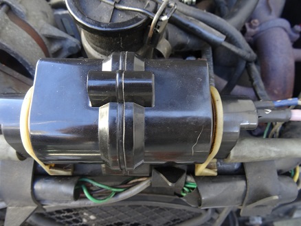

Bonjour la pluie c'est fini, donc alors voila les photos :
la 3658 = mon demarreur
la 3660 le bout du demarreur c'est au gros ecrou qu'il faut se brancher ou au plus petit qui a un fil rouge ?
3660
3660
la 3659 ma jolie bobine à huile tt neuve
3659
3659

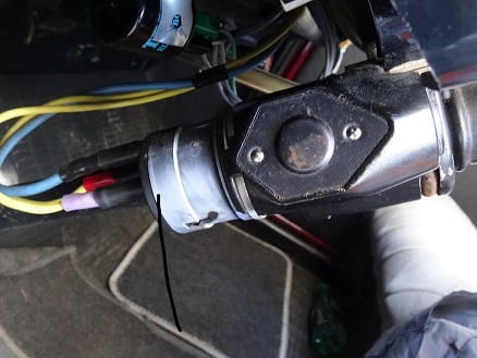

la 3661 boitier sous le neiman (contacteur d'allumage)
3661
3661
la derniere dans message suivant car limité à 4 photos
j'ai tout bon ?
Est ce que le contacteur peut être defectueux ou mal branché? , je redis un des enfants qui était chez moi cet été a "joué" autour du volant; les fils sont branchés mais le sont ils au bon endroit ? comment savoir ?
J'ose pas trop tenter le demarrage en direct, j'ai peur de pas mettre le fil volant au bon endroit. On est bien ok comme pour demarrage à la manivelle il faut mettre le contact avec la clé? .
merci
alfred

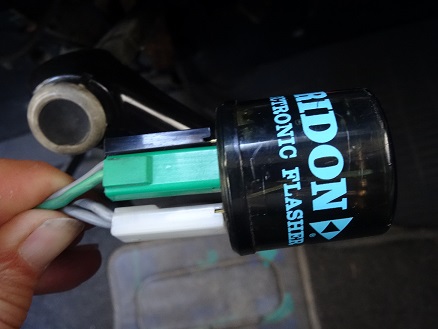

par alfred44
3662
3662
rebonjour
la dernière photo donc
la 3662 boitier clignotant ?
Re: problème demarrage
Posté : 11 sept. 2016, 17:33
par alfred44
rebonjour
alors mes photos c'est bon pour l'identification des pièces ? :D :tchin:
Posté : 12 sept. 2016, 18:34
par bob41
Est-ce qu'on t'a répondu pour tes photos ?
Pour la n° 3661, Math 2CV t'avais répondu par avance : c'est le contact tout simplement.
