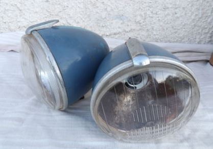

Voici ma liste avec des photos et des références, pouvez-vous me dire si tout est correct ?
Clignotants latéraux: Labinal 2422
Feux arrière: SEIMA 107-13
Eclairage de plaque: SEIMA 158
Phares: CIBIE TP502 (mais je ne suis pas certain)

Re: Références des optiques sur mon AZLP 58
Oui, ça me parait correct.
Le feu arrière sans éclaireur de plaque latéral, c'est celui que tu montres je pense.
Pour les phares on peut aussi avoir des Equilux de Ducellier, ils sont plus gros et recherchés par certains.
