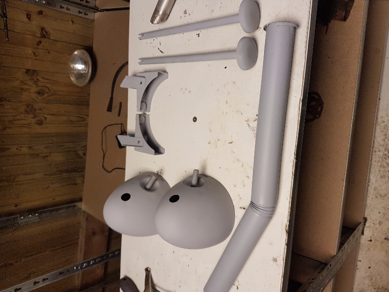

Bonjour à tous .
La restauration de ma 2cv à commencé pour moi il y as maintenant 3 semaine malheureusement je n es pas d e photos du démontage .
Petit à petit les pièces retrouvent une seconde jeunesse ( la microbilleuse c est génial :) )

Rebonjour à tous .
L'avancée de l'après midi sur le moteur
Microbillage et peinture noir pour certaine pièce.
Les cache culbuteurs ne sont pas peint je précise

par Thibaut451
Le mienne c est une 480 litres mais une 90 litres peut suffire pour de petites pièces. Moi je l ai acheté chez un spécialiste de ma région. J'ai trouvé une annonce sur leboncoin c est une machine qui vient de Chine après tant que ce n'est pas pour servir tout les jour elle convien très bien.
C'est est juste le consommable qui coûte chère au départ car il y as a minimum trois types de consommables
-microbille fort
-microbille moyenne
-un autre chose est à base de noyau de je ne sait plus quoi pour un effet plus brillant
Re: Restauration 2cv aza 1963
Posté : 20 nov. 2016, 20:07
par Thibaut451
J ai oublié attention il ne faut pas utiliser avec un petit compresseur il faut que tu on compresseur tourne 1/4 du temps quand tu utilise ta machine sinon tu risque d'abîmer ton compresseur
Moi j'utilise un 200 l 5cv
