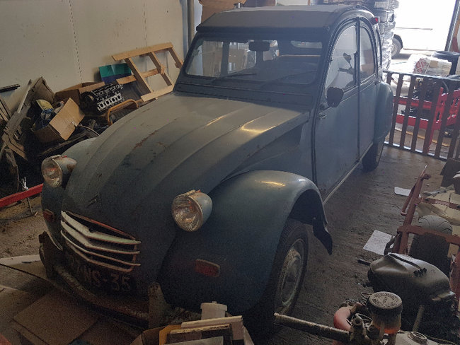

Bonjour à tous .
La restauration de ma 2cv à commencé pour moi il y as maintenant 3 semaine malheureusement je n es pas d e photos du démontage .

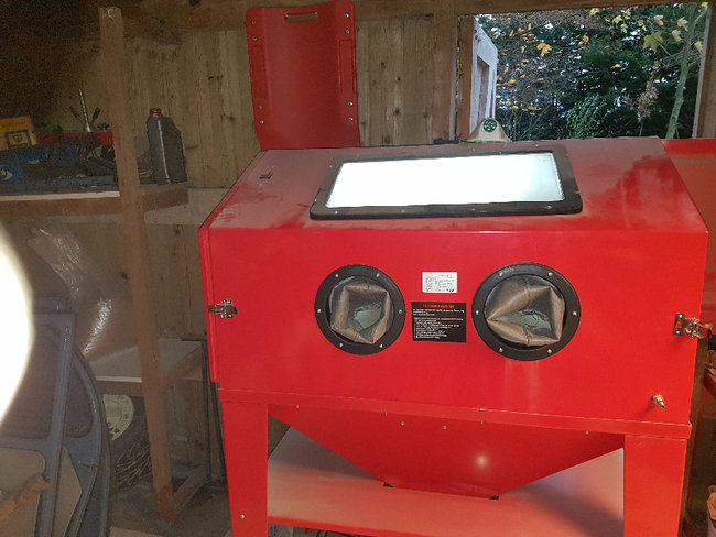

Petit à petit les pièces retrouvent une seconde jeunesse ( la microbilleuse c est génial :) )

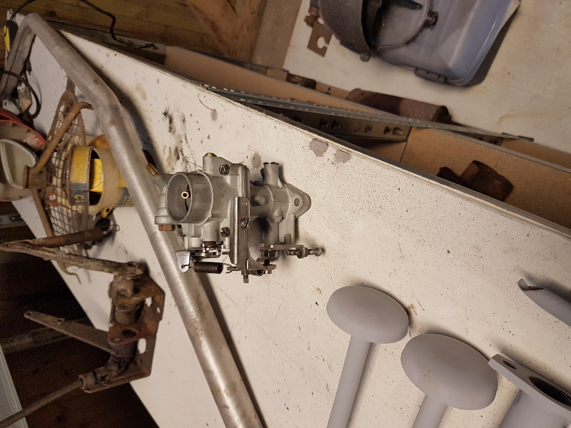

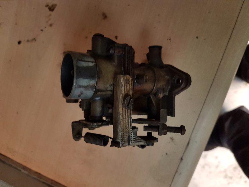

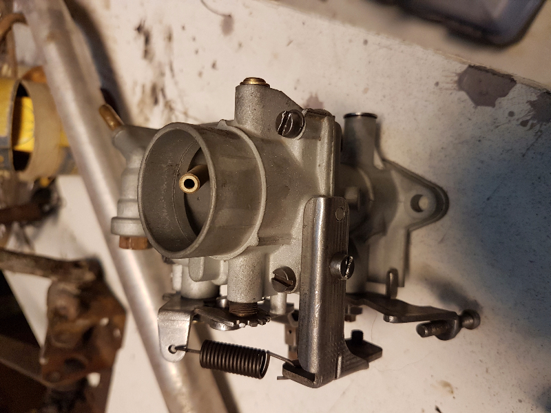

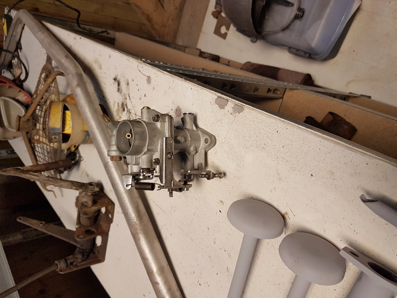

Étant en cour de restauration du moteur je vous transmet des photos du carburateur avant et après le microbillage
Re: Restauration 2cv aza 1963
C'est super chouette.
Tu le fais faire ou tu as le matériel ?
Message par Thibaut451 »
Non j ai le matériel :)
Message par Gold32 »
Super ! :pouce:
Vraiment efficace, le microbillage.
Bon courage pour la suite et partagez avec nous, l'avancée de vos travaux à l'aide de quelques photos.

Messages : 17168
:shock:
Ca ressort comme neuf !! :pouce:

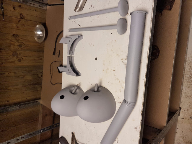

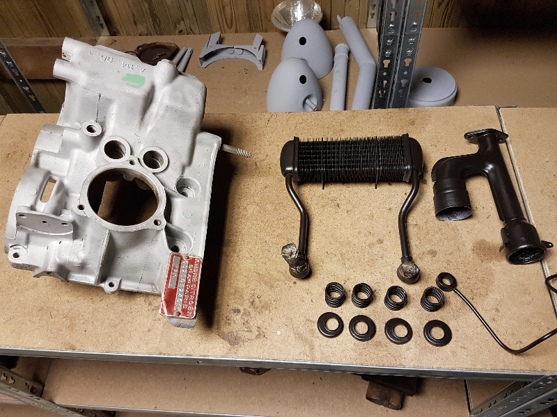

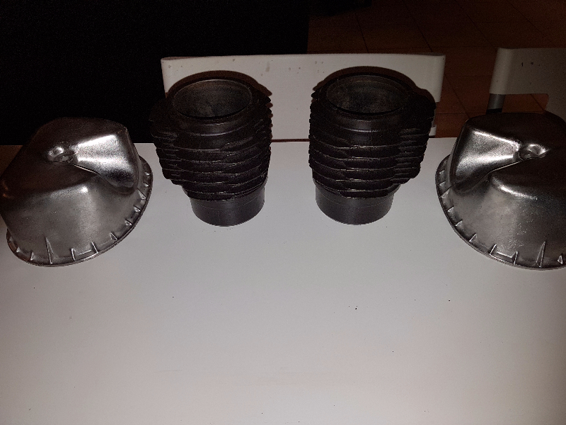

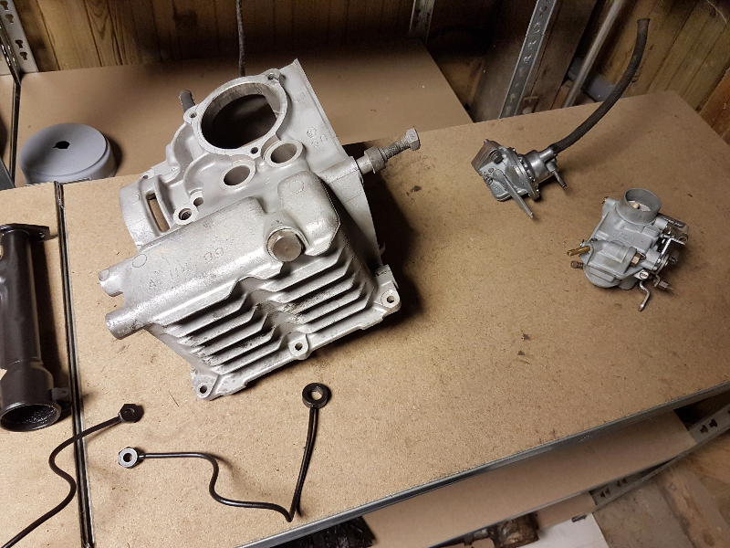

Rebonjour à tous .
L'avancée de l'après midi sur le moteur
Microbillage et peinture noir pour certaine pièce.
Les cache culbuteurs ne sont pas peint je précise
Messages : 3333

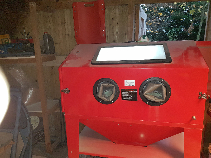

:salut: Le microbillage c'est le top du top,joli matos,il est équipé le p'tit gars :wink:
Message par Math 2cv »
oui superbe engin que je ne connaissais pas vraiment. Seulement de nom.
Quel est la marque et la capacité du votre ? Ça doit être un gros puisqu'on voit des pieds sur la photo.
J'en ai vu des 90L à 100/150€. Je ne m'attendais pas à ce prix assez abordable. Maintenant la qualité je ne sais pas.
90L doit être suffisant pour des petites pièces comme un carbu, ou une hélice de ventilateur par exemple. Peut être un cadeau pour noel, car le résultat est vraiment bien et ça peut servir souvent, et pas qu'en mécanique je pense.
Thibaut451
Messages : 24
Enregistré le : 16 nov. 2016, 21:51
Ma deuche : 2cv type az
Date de naissance : 04 nov. 1990
Localisation : Guipry messac
Le mienne c est une 480 litres mais une 90 litres peut suffire pour de petites pièces. Moi je l ai acheté chez un spécialiste de ma région. J'ai trouvé une annonce sur leboncoin c est une machine qui vient de Chine après tant que ce n'est pas pour servir tout les jour elle convien très bien.
C'est est juste le consommable qui coûte chère au départ car il y as a minimum trois types de consommables
-microbille fort
-microbille moyenne
-un autre chose est à base de noyau de je ne sait plus quoi pour un effet plus brillant
Thibaut451
J ai oublié attention il ne faut pas utiliser avec un petit compresseur il faut que tu on compresseur tourne 1/4 du temps quand tu utilise ta machine sinon tu risque d'abîmer ton compresseur
Moi j'utilise un 200 l 5cv
