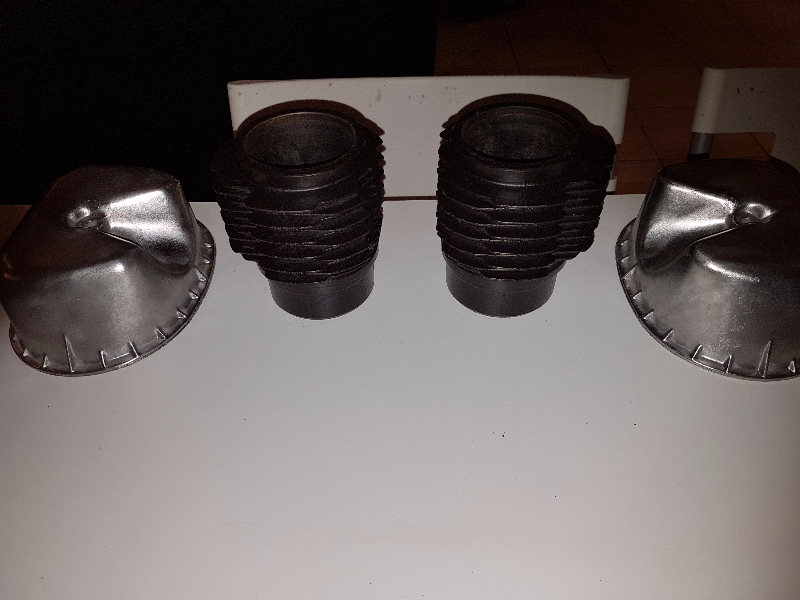

Re: Restauration 2cv aza 1963
Rebonjour à tous .
L'avancée de l'après midi sur le moteur
Microbillage et peinture noir pour certaine pièce.
Les cache culbuteurs ne sont pas peint je précise

Le microbillage c'est le top du top,joli matos,il est équipé le p'tit gars
