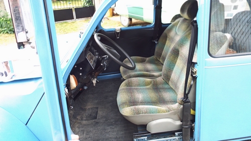

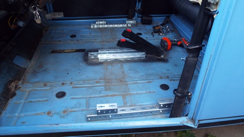

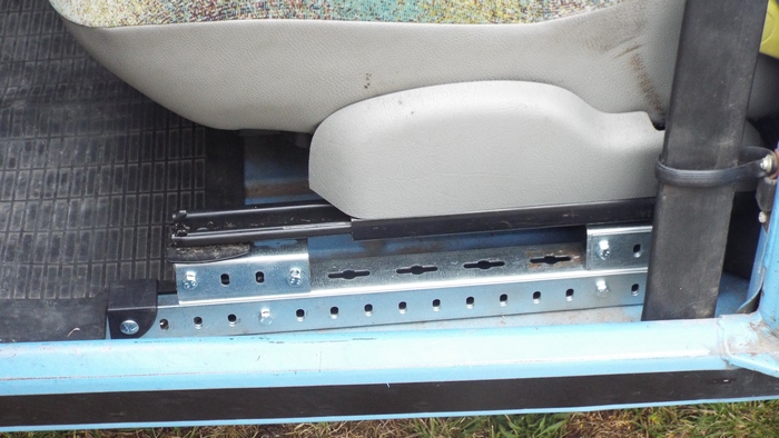

Tous les supports de fauteuils que je connais sont des fabrications maison, et tous uniques, mêmes avec des mêmes sièges.
J'ai monté des sièges de Twingo dans ma 2 CV 6 pour aller en Pologne, et je les remettrai pour aller au Portugal.
J'ai fabriqué les supports avec des cornières à trous, de ce fait je me suis repris sur les fixations d'origine de la 2 CV, sans repercer quoi que ce soit. En outre, je n'ai eu à faire aucune soudure, et ça reste parfaitement démontable. 1/4 d'heure pour les enlever, 1/2 heures pour les remettre, juste avec une clé de 13.
Il faut bien sûr que les sièges aient leurs propres coulisses.
Particularité avec les sièges de Twingo : il faut les inverser, mettre le droit à gauche et réciproquement.
