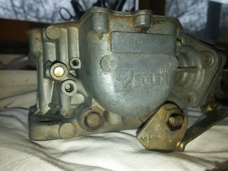

Sur le carbu est inscrit 26 et 18 (voir photo)

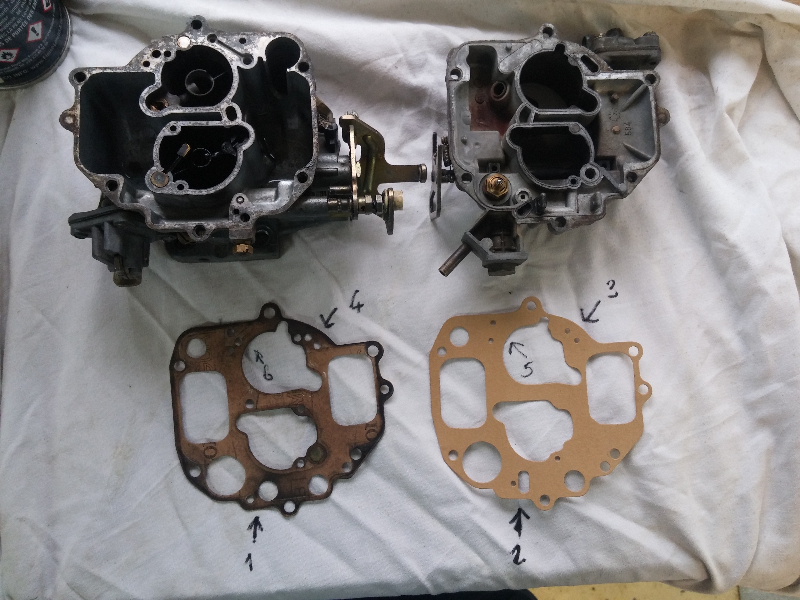

Bref, j'ai démonté mon carbu aujourd'hui, et j'ai remarqué que mon ancien joint ne correspondait pas tout à fait à mon carburateur, sans savoir si mon nouveau joint était le bon.
La question est, pouvez-vous m'aider quant à l'identification du bon joint ?

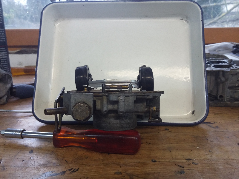

De plus, j'ai vu que de face, mes flotteurs n'étaient parfaitement parallèles, est-ce normal ? dois-je les redresser ?

Sur celle numérotée, c'est pour que vous puissiez identifier les différences.

IL y a de grande chance que tu a pas le bon joint de cuve il y a deux modèle pour embrayage classique et un pour
embrayage centrifuge, il non pas les même trous , donc au freinage ou rond point la cuve déborde dans le circuit de ralentie , et le moteur se noie et cale !
pour tes flotteurs ,il faut mesurer 18mn du centre des flotteurs sur la face du joint, si tu a un embrayage classique faut le préciser au fournisseur , pour le nouveaux joint ,il y a 99 % de chance
que ton soucis viens de la .

D'après toi, le nouveau joint sur ma photo, correspondrait mieux ?
En fait, je ne sais pas ou est le circuit de ralenti, donc je ne sais pas quel(s) trou(s) je doit surveiller.
Et demain, je vais commander cela http://www.tpv-2cv.fr/carburateurs-2cv/ ... 26-35-csic
Vois-tu une différence avec mon nouveau joint ou dois-je commander celui-ci par sureté ? (de toutes façons j'ai d'autres trucs à commander)

il me semble pas bien droit.Sur les deux joints que tu montre le vieux joint le n 1 avec la flèche il communique avec le circuit de ralentie sur l'autre a coté n2 le trous est pas rond il est ovale
commande celui que tu montre en lien si ton embrayage et classique , le carbu que tu montre en photo il a pas de frein de ralentie donc celui du lien et le bon.
le joint neuf a coté du vieux doit être bon fait un essaie avec avant .

D'accord avec René en ce qui concerne les joints pour carbu avec et sans frein de ralenti.
Mais je trouve que le vieux joint à gauche sur la photo correspond mieux au carbu. Notamment les trois trous qui sont répertoriés "4" correspondent bien aux trois trous du carbu. Sur le joint neuf, il n'y a que deux trous et il semble bien qu'ils ne correspondent pas à ceux du carbu.

Pour moi le bon c’est celui du lien de tpv ,!! il peut faire un essaie avec le neuf qui est sur la photo,mais le plus sur c’est celui qui montre en lien !bob41 a écrit :![]()

On est d'accord. Il a bien les trois petits trous au bon endroit

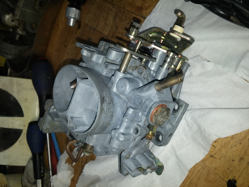

Alors, j'ai commandé un deuxième joint (celui du lien posté) la matière ressemble plus à un truc de qualité que le neuf que je possède déjà.
J'ai rajouté une entretoise de carbu (la mienne étant fendue) un ressort de rappel de papillon extérieur (pas compris à quoi ça servait, le mien étant cassé, ça marchait quand même).
J'ai nettoyé tout le carbu aux ultrasons, il est nickel !!!

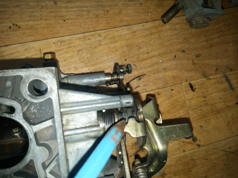

Ah, une autre question, si je veux changer le ressort (celui là)
Dois-je démonter le papillon ?! cela me fait un peu peur. Pas de le démonter, mais comment être sûr que les vis tiendront quand j'aurai resserrer ?! je dois mettre du frein filet ?

le reste touche plus rien , remonte il y a rien a graisser , une fois tout remonter tu lui passe un coup de l' huile en bombe liquide, sur le mécanisme
accélérateur et starter, et c'est tout, n’oublie pas un bon réglage des flotteurs 18mn du centre du flotteur a la face du joint, avec ton joint neuf c’est fini elle cale plus jamais au freinage

Oui, le ressort est cassé, donc va falloir que je démonte le papilon ? c'est ça ?

Ricardo a écrit :reBonsoir renato13 !
Pas d'autre astuce ?
Oui oui c’est une erreur de ma part d’avoir dit touche pas au papillon, :oops: les ressorts ne peuvent pas sortir autrement ,faut démonté le papillon

Oui, si les écrous (c'est pas plutôt des visrenato13 a écrit :
les 2 petits écrous et sortir le volet et tirer l'axe, rien de méchant si les écrous vienne bien ,
Attention c'est du laiton, pas très résistant. Il te faut un tourne-vis de la bonne dimension, ni trop épais ni trop fin.
- renato13
- Messages : 11470
- Ma deuche : azlp grise 1960
- Localisation : istres
Re: 2CV Enigme calage depuis des années, Help me !!
bob41 a écrit :Oui, si les écrous (c'est pas plutôt des visrenato13 a écrit :
les 2 petits écrous et sortir le volet et tirer l'axe, rien de méchant si les écrous vienne bien ,) viennent bien.
oui oui des vis pardon :lol: .
- renato13
- Messages : 11470
petite précision , j’ai oublier de dire ,pour la dépose de l'axe repaire avec du blanco ton volet pour le remonté pareil ,
puis sur les deux petit vis mais leur un peut de frein filet pour pas qu'il se dévisse et parte dans le cylindre tout cassé

je voudrais vous faire part de mon expérience concernant un problème similaire sur ma 2CV.
Après nettoyage et changement du joint sur mon carbu CSIC 26/35, calage systématique au freinage, très dangereux dans les rond-points.
Après avoir cherché un long moment, j'ai trouvé l'origine du problème, sur le nouveau joint monté, le trou de passage pour le ralenti entre la cuve et le couvercle était décalé de 2 mm ! Trou situé sur la partie coté ventilo du carbu.
J'ai remonté l'ancien joint que j'avais gardé et qui était en bon état - je sais le mieux est l'ennemi du bien - tout fonctionne nickel à présent...
Question : pourquoi en commandant une pochette de joint pour un carbu CSIC 26/35, je n'avais pas le bon ?
En cherchant sur nombre de site de pièces, l'explication est au final relativement simple :
Sur la plaque d'identification du carbu maintenue par une vis du couvercle, la ref du carbu est bien présente SOLEX 26/35 CSIC cependant une autre indication apparaît CIT XXX.
Dans mon cas c'était CIT 197 !
Donc j'ai un SOLEX 26/35 CSIC CIT 197, et il faut tenir compte de ce CIT lors de la commande du joint ! Tout simple.
J'ai cherché sur le forum, un très bon tuto concernant le sujet est dispo ici :
viewtopic.php?t=3153
Si cela peut aider...
Cordialement

Bonsoir à tous et merci pour toutes vos réponses !
Ujiko, tu avais toi aussi exactement la même panne ! Et, en regardant ton lien, j'apprends donc que j'ai un Solex CSIC 26/35 CIT 225.
De plus cela confirme encore que cette fois-ci j'ai le bon joint !
Si ça fonctionne, je vais être tellement heureux !!
Renato, je ne comprends pas pour le repère au blanco, il y a moyen de se tromper au remontage ?!
Et juste une question en passant concernant ce maudit ressort, a quoi sert ce long ressort qui part du carbu vers la bobinne ??? Parce que c'est justement à cause de lui que je me demandais pourquoi il fallait encore un autre ressort de rappel.
Je ne comprends pas à quoi sert ce petit ressort qui est cassé sur le mien (il s'agît du ressort exterieur)
ben le blanco c’est simplement pour remonté le volet exactement comme il était ,il est déjà depuis des années dans une position pour fermer et ouvrir contre la paroi
du carbu , c’est mieux de le remettre comme il était !!,normalement il y a pas de sens , !!! mais moi je fait toujours comme çà,
pour le ressort cassé c’est un ressort de rappel de fermeture du volet, le gros ressort long qui part du carbu a la bobine lui aussi
il sert au rappel du câble accélérateur, et aussi , en complément du ressort cassé, maintenant si ta voiture marche bien avec le ressort cassé
si l’accélérateur reviens bien!! tu peut rouler comme çà rien de gênant!! avant de tout démonté regarde si tu trouve bien le ressort neuf chez un fournisseur
je c’est pas sil le font en pièce de rechange.

Alors ça y est, c'est remonté et testé. Et...
Victoire !!! Ça fonctionne du tonnerre !!! :D :D
Je peux freiner comme un bourrin et elle ne cale plus !
Le ralenti est stable, elle prend bien ses tours (quoi que peut être un petit trou à l'accélération, mais comme il fait froid et que je n'avait pas mis le cache calandre...)
Bref, un vrai bonheur !!
Dire qu'il aura fallu toutes ces années de galère pour en arriver à changer un joint à 3 euros....
Enfin, je m'en, fous, grâce à vous tous, elle est comme neuve !!
Merci, merci ! MERCI !!
