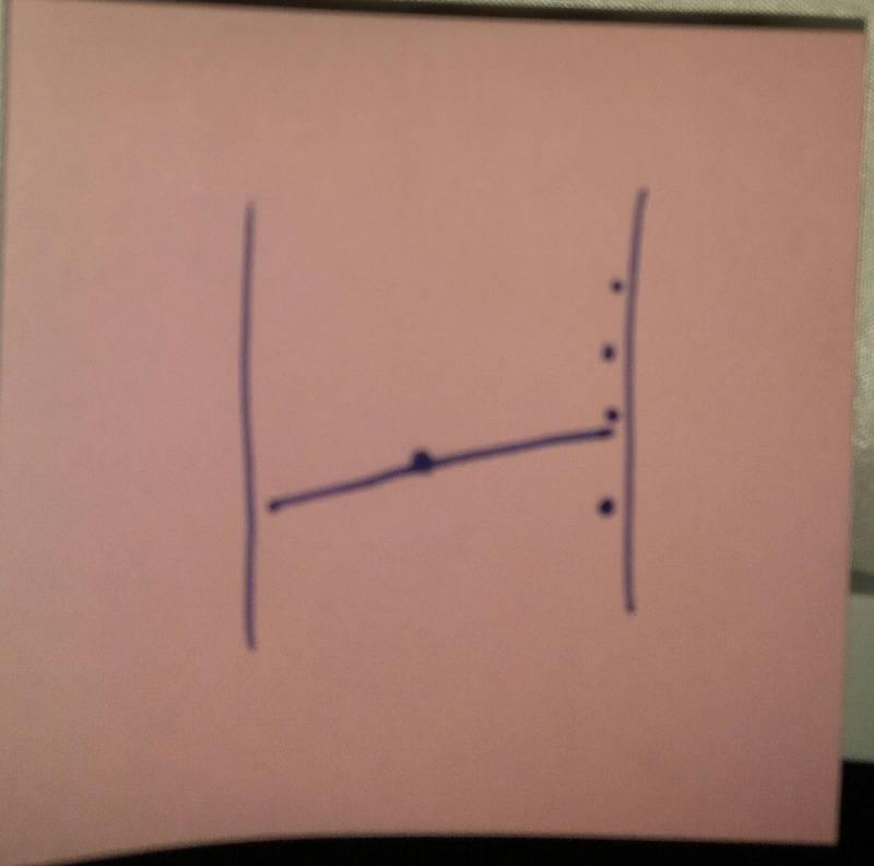

- RICMAN41
- Messages : 3331
- Âge : 53
Re: Le réglage du ralenti 2cv pour les nuls
en activant ton papillon.
Au repos ton papillon doit être juste au dessus de ton premier trou de progression et la moindre sollicitation du papillon
doit découvrir ton 1er trou.Ta vis de butée de papillon est ta vis de ralenti.

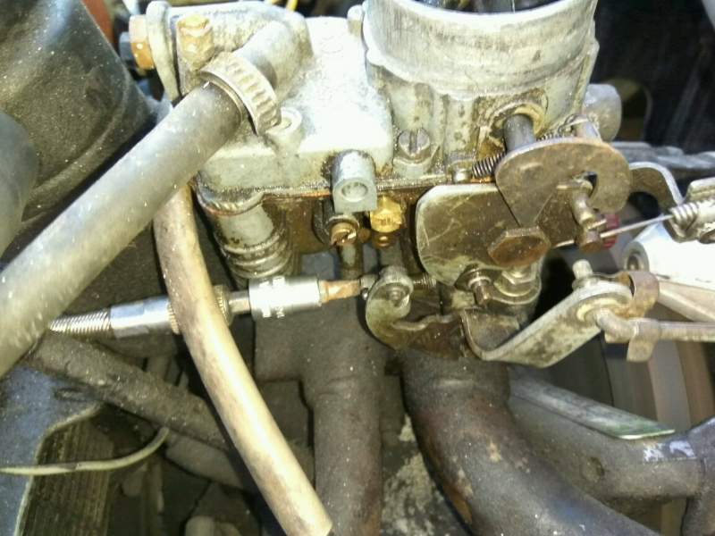

- florian
- Messages : 98
- Enregistré le : 19 déc. 2016, 16:57
- Ma deuche : 2cv azk
- Date de naissance : 18 avr. 1978
- Localisation : 83 gorges du verdon
c'est bien la vis qui ce trouve devant mon tournevis sur la photo ?
j'ai déposé le dessus du carburateur pour voir les trous de progression et en gros ça donne ça , il y a un trou tout en bas et trois trou au dessus ( si j'ai bien vue ) mon papillon ce trouve a peut prés comme sur le super dessin que j'ai fais :D , je ne peut pas monter plus haut avec la vis ( j'arrive a fond de vis )quand je veux monter plus haut la papillon
et ça c'est bien la vis de richesse ?
- RICMAN41
- Messages : 3331
- Âge : 53
Oui la vis de ralenti c'est bien celle que tu montres avec le tournevis et la grosse vis en rouge est bien la vis de richesse. jusque là c'est bon
Après le papillon doit être juste en DESSOUS du 1er trou vu qu'il est pas retourné donc vu ton dessin tu doit dévisser ta vis.
Je vais dans mon garage pour faire quelques photos et te les mets.J'ai un 34 de démonté.

- RICMAN41
- Messages : 3331
- Âge : 53
Donc papillon au repos(sans accélérer)
Dès que j'ouvre,le 1er trou apparaît (accélérer)
Pour info j'ai quatre trous de progression

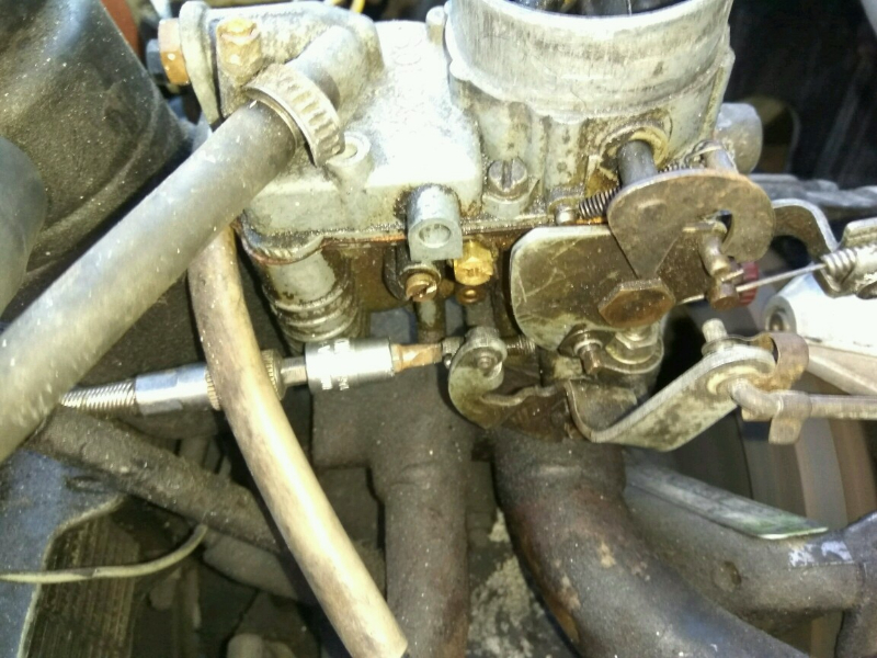

- florian
- Messages : 98
merci encore pour les photos , demain je regarde encore une fois mes réglage , j'ai aussi remplacer mon régulateur par un villeux que j'ai trouvé dans mon garage ( j'avais 17.8 v moteur démarré )
là j'ai 13.4 v , c'est mieux :D

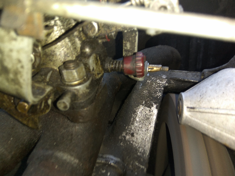

Tu as combien de tours en vissant ta vis de richesse,regardes bien la position il y a une marque(un trait) sur le plastique rouge,tu devrais avoir
entre 2 et 3 tours sinon c'est pas bon
ma vis de ralenti
ma vis de ralenti

j'ai entre 2.5 et 3 tour pour la vis de richesse et ma vis de ralenti est a peut près comme la tienne , avec ce réglage ça vas un peut mieux mais je ne peut pas accélérer progressivement , il faut que je donne un coup d'accélérateur puis aprés c'est bon je peut monter en régime , si non le moteur s'étouffe et cale , il y a aussi des explosions au centre du carburateur , ( beaucoup moins qu'avant le réglage ) mais ce n'est pas encore le top , il y avais aussi une petite fuite d’essence au niveau du joint en bas du carburateur a la fixation sur le moteur ( j'ai serré les 2 écrou )

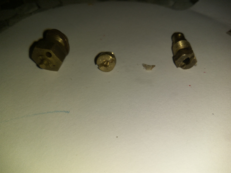

- florian
- Messages : 98

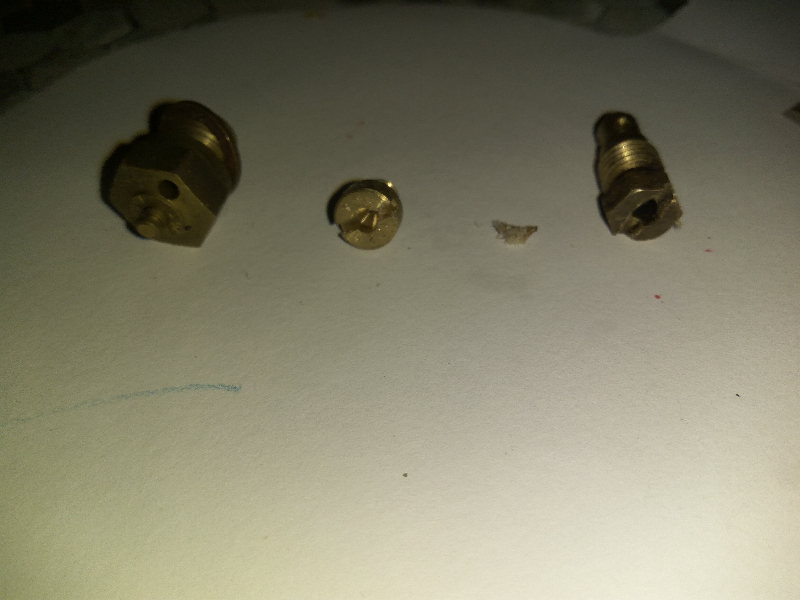

je pense que c'est celui de droite
- RICMAN41
- Messages : 3331
- Âge : 53
gauche=pointeau
milieu=gicleur principal 155 si refabriqué et origine 165 si c'est un carbu 34pics10
droite=vu la photo je peux pas bien te dire si gicleur de ralenti ou gicleur by-pass(progression) mais si il est marqué 40 c 'est ralenti et 45 by-pass
- florian
- Messages : 98

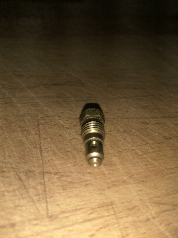

je ne me souviens plus si j'ai remplacer le gicleur de ralentis , donc je pense que celui de droite c'est bien celui de progression vue sont état , par contre il y marqué 55 sur le côté
le gicleur princial
- RICMAN41
- Messages : 3331
- Âge : 53
Donc tu as un 34 pcis 4 ou 5
Gicleur principal 155 ou 160 suivant version
gicleur de ralenti 40 ou 42,5
gicleur de by-pass 55
Donc regardes le chiffre de ton gicleur principal parce que si il est en 160 et que le gars a mis un 155 en fond de cuve vu que dans les kits
c'est du 155 ben c'est pas bon

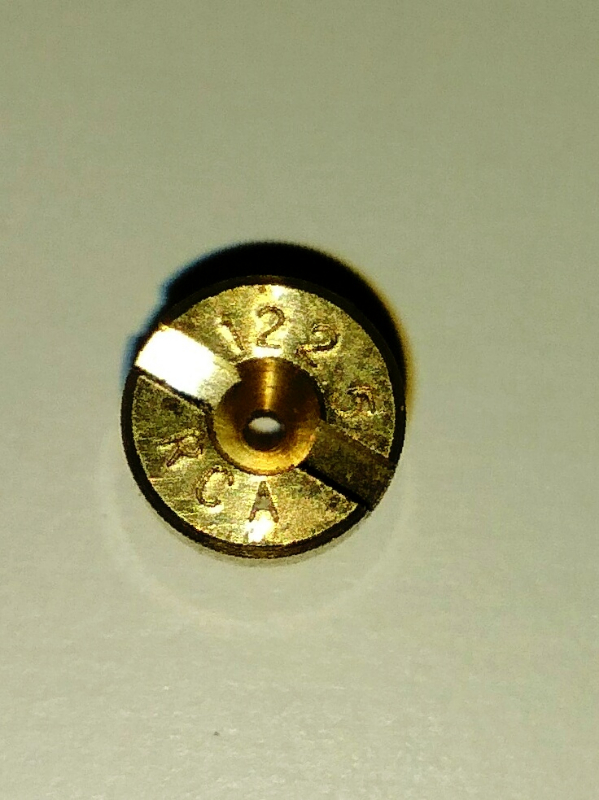

je démonte demain matin , mais je ne pense pas que le gicleur principal a été remplacé car celui du kit c'est celui que je viens de prendre en photo ,par contre je vais reposer le gicleur de progression d'origine

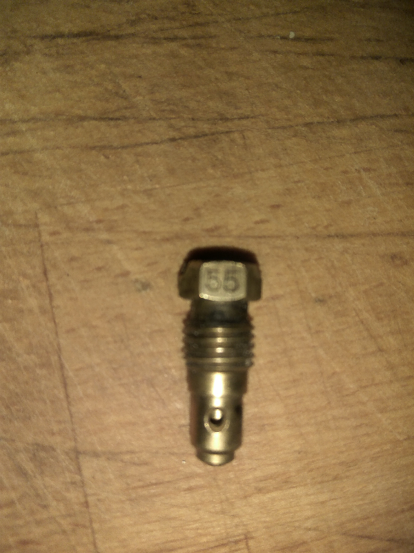

- RICMAN41
- Messages : 3331
- Âge : 53

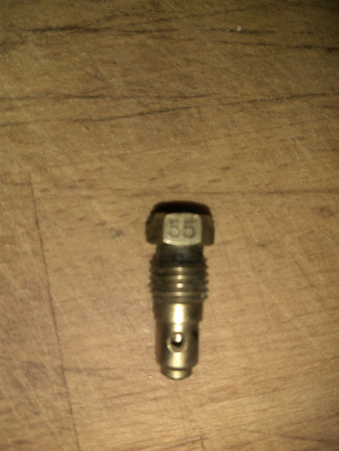

De toute façon le gicleur principal que tu me montres n'est pas celui d'origine c'est sûr l'origine doit être en fond de cuve par contre le
by-pass en 55 est celui d'origine donc a remettre

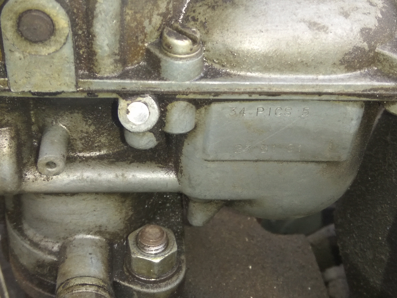

- florian
- Messages : 98

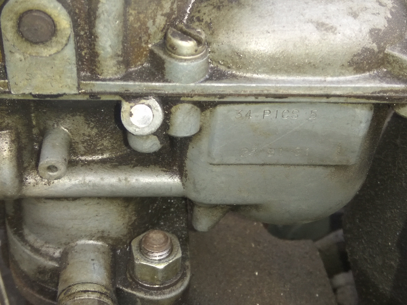

salut ; c'est bien un carburateur 34 pics 5
j'ai reposé la visse de progression d'origine , ma vis de richesse est a 2.5 tour , ça tourne déja mieux par contre elle fume pas mal ( en même temps ça fais 10 ans qu'elle n'a pas roulé ) mais c'est peut être un autre réglage que je n'ai pas encore effectué ( mais le quel ? )
