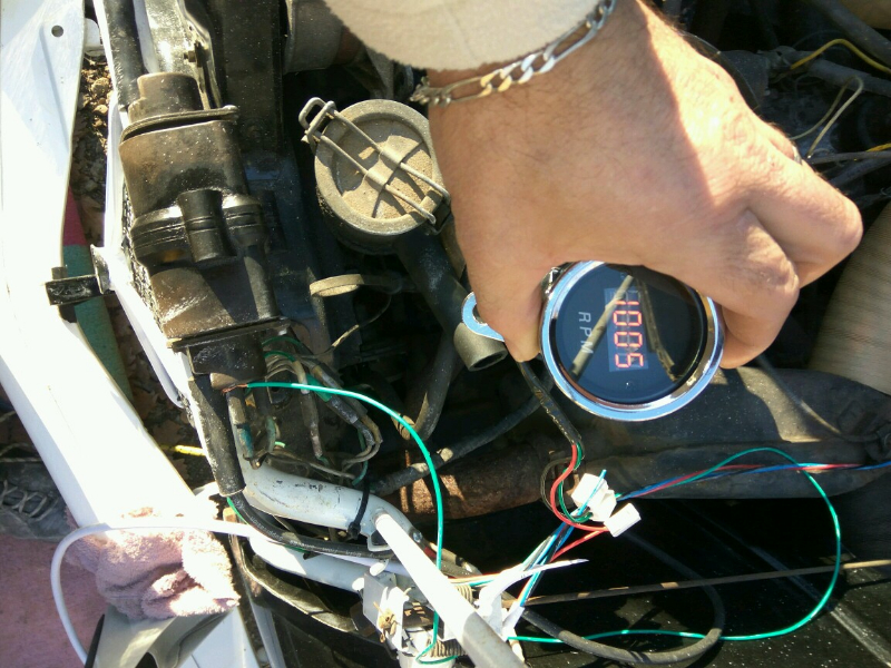

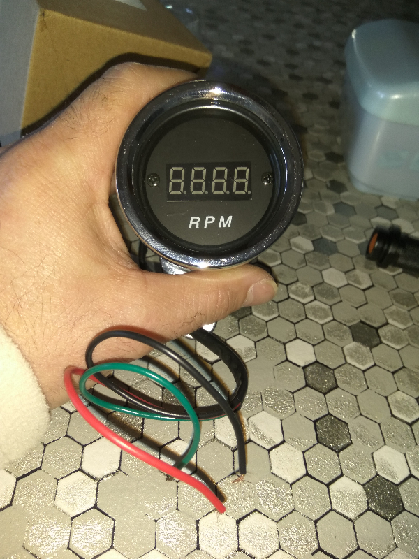

bonjour , je viens de recevoir un compte tour a led ( chinois ) 8 € , pour le tester je l'ai raccorder a la batterie et a moins bobine , le test est concluant , ça vas me servir pour faire les réglage moteur , je pense peut êtres le fixer dans le compartiment moteur pour l'avoir sous les yeux quand je doit régler le ralenti

Es-tu sûr que ce compte tour électronique qui prend son information sur les impulsions de la bobine est bien fait pour un bicylindre et surtout pour l'allumage très particulier de la 2 CV ?
Ne risque t-il pas d'indiquer une vitesse de rotation deux fois supérieure à la réalité ?
Il serait peut-être bon de contrôler ses indications avec un compte-tour mécanique en bout de vilebrequin, ou avec une lampe stroboscopique.
Qu'en penses-tu ?

c'est un compte tour pour moto bicylindre , je l'ai branché sur le moins bobine et a 1er vue les indications sont bonne 850 RPM au ralenti , j'avais peur qu'il compte 2 fois le vitesse mais non ça fonctionne bien .
il est un peut gros alors je l'ai installé dans le compartiment moteur au moins je l'ai sous les yeux pour le réglage , je vais recevoir ma lampe strobo. dans quelques jours , je contrôlerais avec si les indications sont correct mais je pense que c'est bon

alors là je sort du contrôle technique avec ma deuche , j'ai donc pu regarder les écrans de contrôle et comparer avec mon compte tour , les RPM sont presque identique donc ça veux dire que ça fonctionne comme il le faut

sauf erreur de ma part l’allumage d'une moto bicylindre , je crois pas quelles sont l'allumage des deux bougies ensemble au même moment!!
la 2cv tes valeurs devrais être divisé part 2 vu qu'il faut 2 tour vilo pour faire un cycle complet pour un cylindre

quand le contrôleur pose la pince sur le pot d’échappement pour la polussion et les imbrulée il branche aussi une pince autour du fil de bougie pour pouvoir programmer son appareil et faire ses mesures par rapport au régime moteur , c'est là que j'ai pu comparer les mesures avec mon compte tour , c'est un compte tour pour moto mono et bicylindre ( comme harley , bmw )
apres expliquer comment et pourquoi ça fonctionne comme il faut , là je ne pourais pas , mais ce que je peut dire c'est j'ai comparer avec l'appareil de mon contrôleur et avec la lampe strobo de mon beau-pere et les valeur sont les même , donc ça me suffi pour dire que ça fonctionne ,

les moteurs Harley sont comme les 2cv, ils fonctionnent à étincelle perdue.
leur compte tours fonctionnent donc impec sur nos moteurs.
