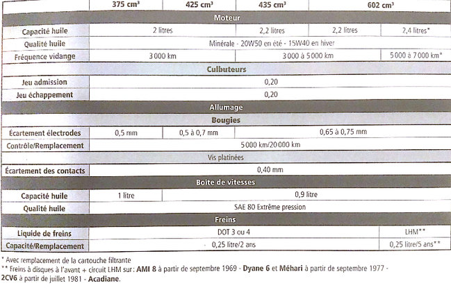

voici un petit tableau pour aider a la maintenance de nos deuche

:merci: bien intéréssant

toutoune a écrit :bonsoir
Je confirme .. si besoin était ! :wink:

Bon résumé.
