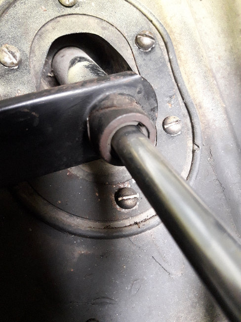

Bonsoir ,
C'est bagues là ?

Re: Bruit au niveau de la tringlerie du levier de vitesse 2cv
Message par Biloubc »
Non, côté habitacle dans le levier :)

Messages : 1911
Biloubc a écrit :Non, côté habitacle dans le levier :)
:salut: ,
Les bagues en nylon c'est rien du tout à changer suffit de couper le levier en deux d’enserrer un fourreau 2 vis ou 2 goupilles et le tour est joué .

Messages : 1911
:salut: ,
C'est la seul solution pour les remplacer ,
Perso j'ai brasé le fourreau et mis un goupille fendue Mecanindus pour un éventuel démontage .
