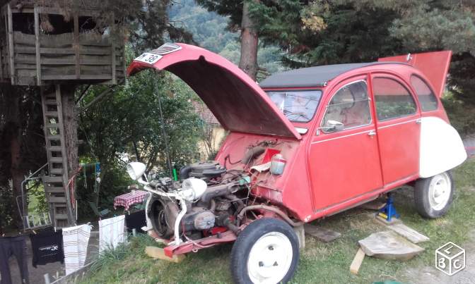

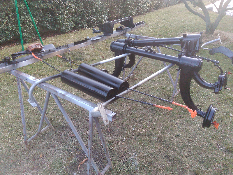

Premiers essais d'ajouts de photos, le jour de l'achat.
Je cherchais une 2cv6 avec le chassis HS pour pouvoir partir sur quelque chose de propre et un chassis neuf en galva comme pour ma première rénovation. pas trop envie de faire du boulot pour recommencer quand le chassis me lachera :pleurs:

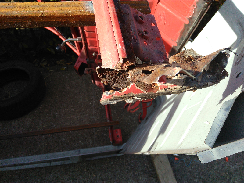

Petite découverte lors de la déposé de la coque.... La caisse avait un seul plancher, et celui -ci avait étė soudê directement sur le chassis :enerve2: ..

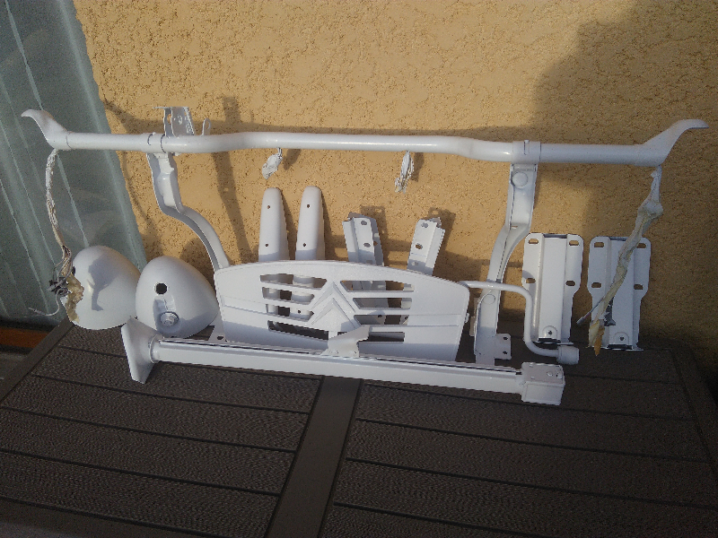

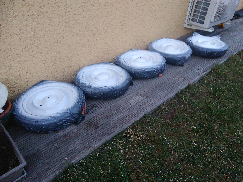

:D Suite des photos d'aujoud'hui :laughing:séance de pétard au compresseur

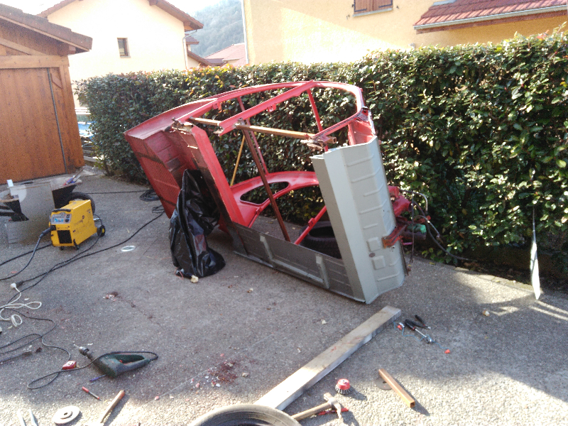

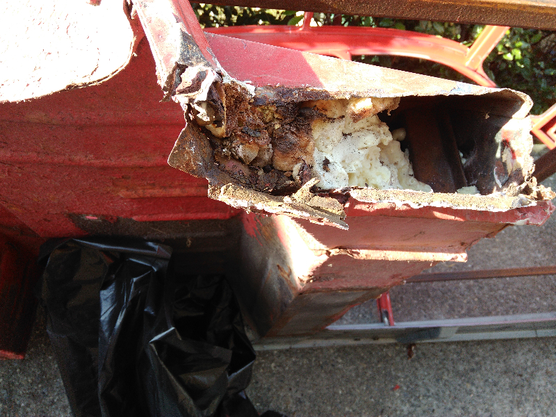

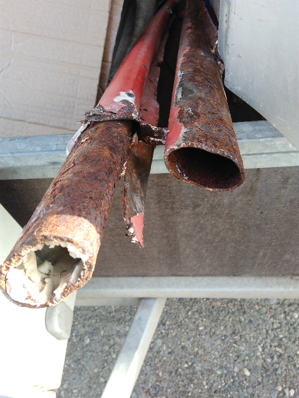

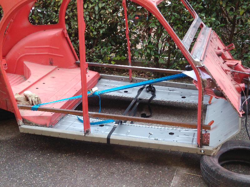

Cet après midi, soudure des barres de maintient avant la dépose du plancher, mais il y a un petit soucis, le plancher était fait maison par un ancien propriétaire, d'une seule pièce mais les bas de caisses aussi...ils sont fait avec du tube acier de 5mm d'épais "écrasés" pour leur donner une forme ovale, elles pesaient le poids d'un âne mort, du coup mes barre de maintient ne serve à rien. :enerve2:
Je me demande si les portes fermaient bien :siffle:je vais voir sur le forum si je trouve des côtes intérieurs de caisse de 2cv6 pour pouvoir souder mes bas de caisse neufs à partir de demain. :cafe:
J'ai aussi trouvé des parties pourries sous les bas de caisse :pense: à refaire.

Merci bob41, n'ayant pas cette rtc, soit je trouve un propriétaire qui peut me donner ces côtes, soit je suis bon pour faire un montage à blanc de la caisse sur le chassis, juste pointé, avec les ouvrants... Comme ça je m'éviterai les déconvenues lors du remontage avec sa peinture toute neuve. :siffle:

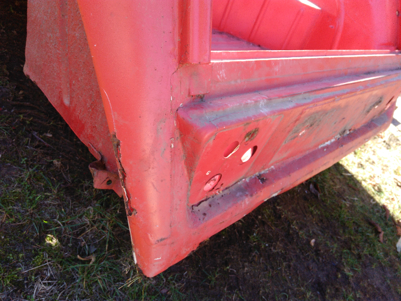

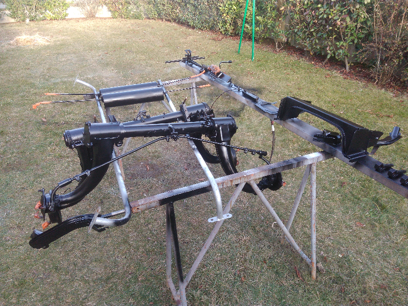

Des dessous bien fatigués... :pense: on garde espoir :pouce:

Re: rénovation d'une 2cv6 pour passge en réplique France 3
Ha ben oui ... t'as raison !! Faut garder espoir quand on voit ça !! :shock:

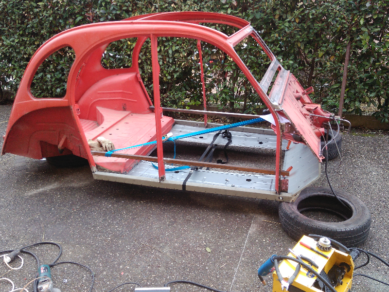

Plus de pluie ce matin, montage à blanc pour prise de cotes :salut: petit décalage :pense: l'important ça que ça avance tout doucement :amour:

Message par Gé 73 »
Plus de pluie ce matin :lol: montage à blanc juste pointé :pouce:
Petit faux équerre rattrapé par des sangles à cliquet avant pointage
