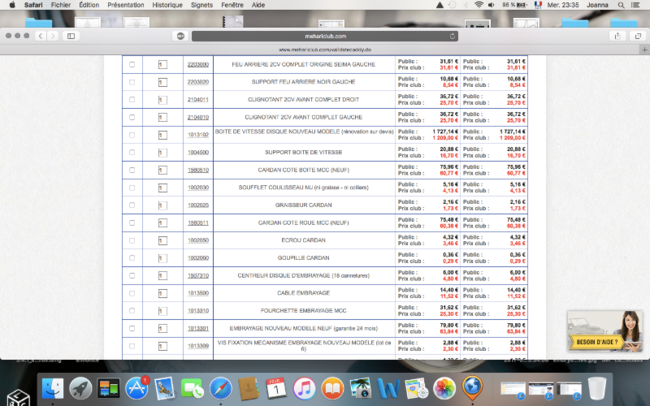

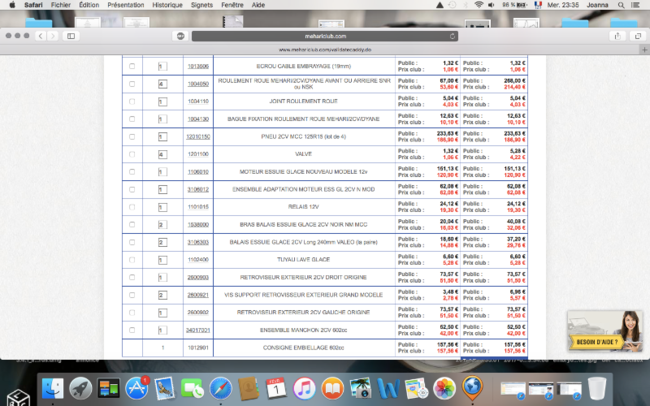

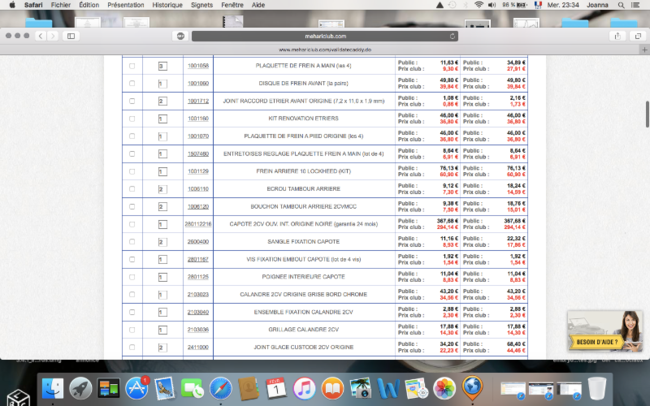

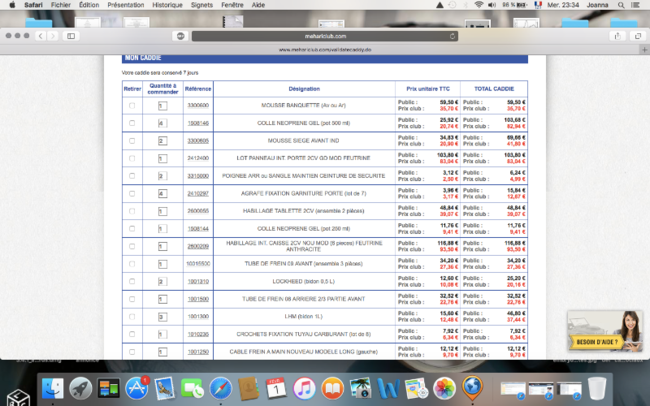

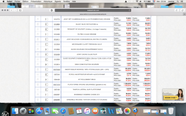

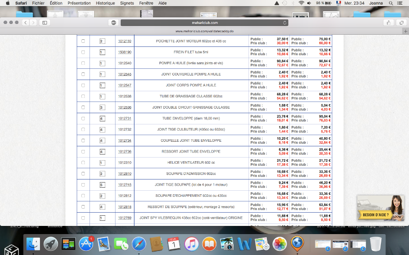

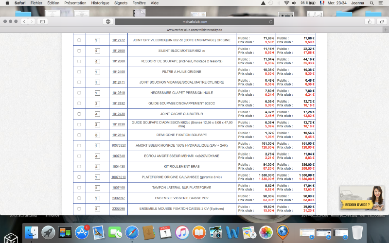

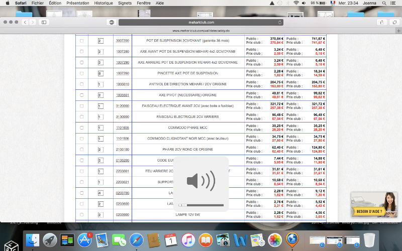

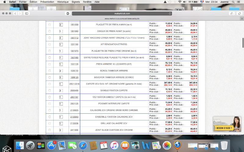

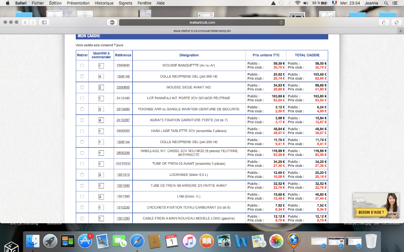

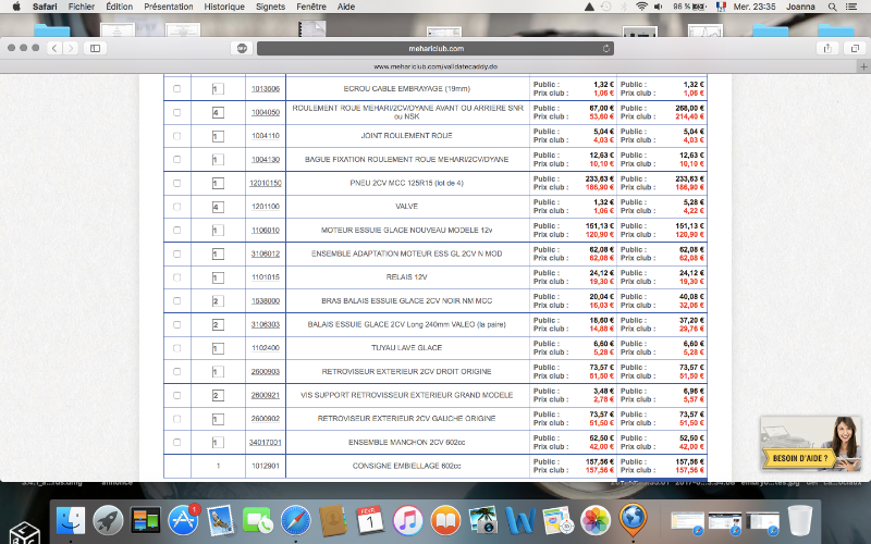

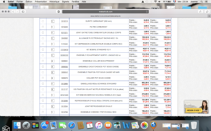

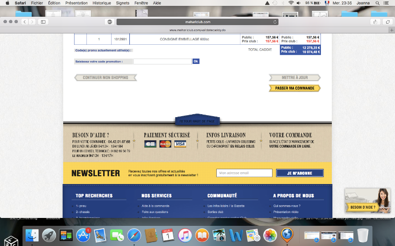

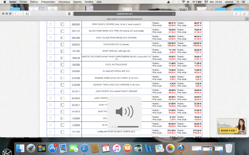

Voila en piece-jointe ma simulation, 10 200€ précisément (pas 11000 excusez de l'imprécision).
Oui en effet, c'est cher, mais c'est au MCC... Est-ce moins cher ailleurs, je ne pense pas. Et ça va vite dès qu'n souhaite changer toutes les pièces d'usure ou susceptibles de déconner.
Bref, on n'est pas obligés de tout refaire non plus c'est vrai, mais vaut-il mieux, par exemple, ....
-Démonter et rénover ses pots de suspension ou en mettre des neufs ?
-Vaut il mieux rénover moteur/boite en faisant les opérations de base ou les démonter complètement avec cylindres/pistons/segments/soupapes et synchros/baladeurs/satellites/joints/visserie neufs ?
-Vaut-il mieux rénover un châssis d'origine (avec les compétences en soudure + matériel) ou mettre un neuf galvanisé ? ..........
C'est toutes ces questions qui font la différence de prix: de plus, on ne sait pas qui a conduit la voiture récemment acquise et encore moins son entretien des trente dernières années .
Perso et pour avoir bien galéré sur ma Charleston il y a 15 ans, je pense que si l'acheteur a les moyens, il faut changer un maximum de pièces pour des origines et pas des "adaptables". Il sera bien moins emmerdé avec des fils cuits, des vis rouillées, des tôles rouillées, des éléments impossibles à extraire, d'autres détendus, d'autres encore usés.....
