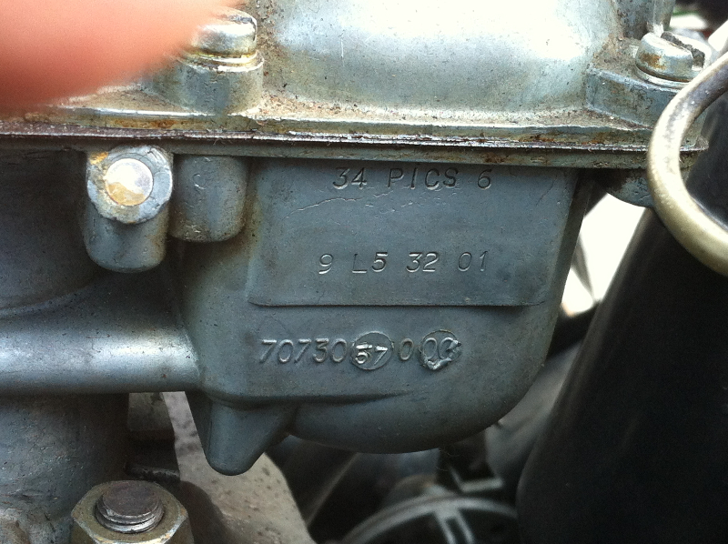

Mon carbu n'a aucune languette et sur la cuve j'ai ces numéros:

Ton carbu date du 9/10/75 donc bien un 34pics6 repère 173 et en adéquation avec la sortie de ta 2cv.
Ton carbu a ses gicleurs d'origine et je suppose que ton injecteur de pompe de reprise aussi.

RICMAN41 a écrit :Ton carbu date du 9/10/75 donc bien un 34pics6 repère 173 et en adéquation avec la sortie de ta 2cv.
Merci pour ton aide, j'ai mes réponses et un carbu conforme a l'original du coup :wink: Merci encore et a bientôt .
