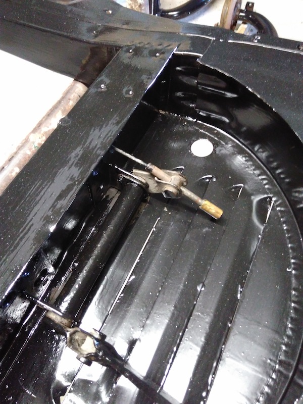

Autre question qui ne devrait pas être dans cette rubrique, mais juste pour savoir, les câbles de frein à main à tambours av sont ils identiques entre gauche et droit? sur mon châssis il n'y en a qu'un et il est coupé en plus. Je compte le disquer pour remplacer les 2 par des neuf (le papillon est vraiment grippé)
