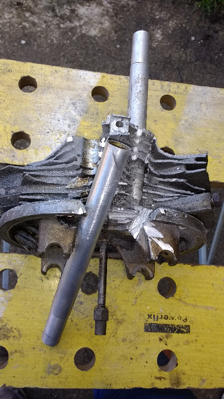

Culasse
Culasse
Une fois la qu'est ce que je fais ? :???:
Messages : 11464
Re: -2cv- demonter tube enveloppe
continue a cassé les ailettes pour dégager les tubes sans forcer, :salut:

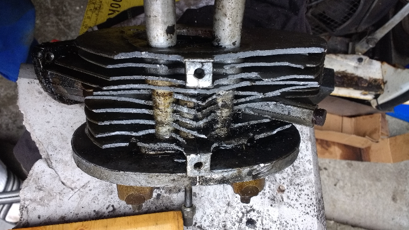

Les ailettes sont cassées. Ce qui reste c'est le bloc épais. Je vais sortir la meuleuse mais c'est délicat ...
Messages : 11464
deuffe a écrit :Les ailettes sont cassées. Ce qui reste c'est le bloc épais. Je vais sortir la meuleuse mais c'est délicat ...
:salut: :non: les ailettes son encore autour ,faut dégager les tubes, oui tu peut utilisé la disqueuse, tu coupe et tu casse avec un petit burin le tour
tout çà bien sur sans abîmer les tubes , après une fois les tubes déposer fait un coup de toile fine pour lever les trace sans plus ,je te dirais après la suite des opération :salut:

J'avance au dremel.
C'est plus prudent ...
Messages : 11464
deuffe a écrit :J'avance au dremel.
oui soi minutieux

J'en suis la et le tube ne bouge pas du tout.
Mais je ne vois pas très bien comment casser la partie épaisse côté soupape :???:
Messages : 11464
il faut découper tout autour du tuyau , une fois tout decouper avec un vis ou une bille de roulement ou autre tu tape sur le tuyau du coté culbuteur ver la culasse.
sil et plus tenue ,tout en le tapant légèrement ver la sorti ( coté culasse ) il va sortir. :salut:

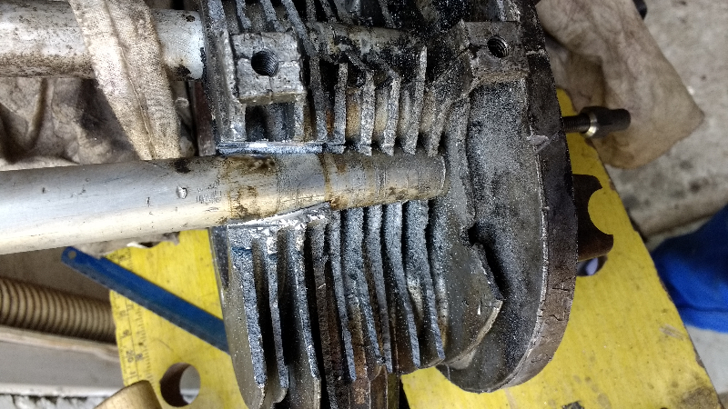

Ça y est le premier est sorti mais je pense hélas qu'il n'est pas utilisable car j'ai donné quelques coups de scie de trop au plus mauvais endroit, celui où l'étanchéité doit se faire par rapport à la culasse.
Je vais essayer de sauver le second ...
Messages : 11464
il faut pas aller avec la disqueuse sur le tuyau c’est tout au tour quil faut dégager avec le marteau CA doit se faire, je l'ai fait moi même déjà :salut:

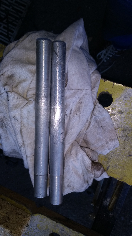

Et voilà le résultat final. Le deuxième est moins marqué mais j'ai voulu taper avec un manche de tournevis rond pour le débloquer et j'ai fait un beau collet côté opposé. Il a fallu que je coupe 5mm. J'espère que le joint à lunette fera quand même son boulot
