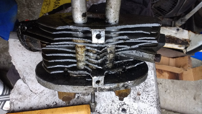

Re: -2cv- demonter tube enveloppe
Posté : 02 avr. 2017, 11:11
par deuffe
- Culasse
Une fois la qu'est ce que je fais ?
Posté : 02 avr. 2017, 11:25
par renato13
continue a cassé les ailettes pour dégager les tubes sans forcer,
Posté : 02 avr. 2017, 11:35
par deuffe
Les ailettes sont cassées. Ce qui reste c'est le bloc épais. Je vais sortir la meuleuse mais c'est délicat ...

Et voilà le résultat final. Le deuxième est moins marqué mais j'ai voulu taper avec un manche de tournevis rond pour le débloquer et j'ai fait un beau collet côté opposé. Il a fallu que je coupe 5mm. J'espère que le joint à lunette fera quand même son boulot

J'ai réussi à joindre mon vendeur de culasse qui m'a écrit que les tubes sont trop courts donc pas récupérables.
Du coup je me suis intéressé à un autre bloc que j'avais avec une culasse ayant un insert, donc je l'avais jusqu'ici écartée.
J'ai démonté cette culasse et voici la photo. Je trouve qu'elle est vraiment moche, beaucoup de rouille et d'érosion sur la lettre sur la lettre G et les chiffres en périphérie. Des traces de feu aussi et côté chemise beaucoup de rouille.
Ca ne me plait guère. Votre avis SVP ?
