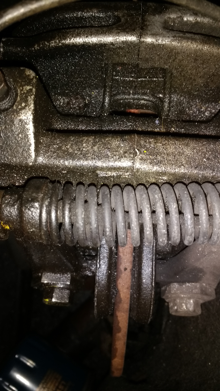

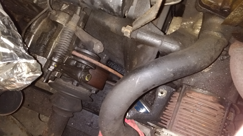

[img]Bonjour,
En cours de changement de culasse, j'ai jeté un oeil sur les freins.
Si je comprends bien il y a sur les mêmes disques le frein à main avec des plaquettes rondes et le frein de service avec plaquettes rectangulaires.
Je ne vois pas d'épaisseur sur celles du frein à main. Est-ce à dire qu'elles sont usées ? voir photos pour avis.
De plus comme on le voit sur les photos, tout est gras, ce qui veut sans doute dire que les plaquettes sont à changer de toute façon, mais pour l'instant je cherche juste à comprendre.
Une idée sur l'origine de ce gras ?
Messages : 11470
Re: -2CV6- Avis sur plaquettes de frein
Oui les plaquettes ronde c’est celle du frein à main, sur la photo il me paraisse un peut usé est grasse,à ta place je les changerais.
pour les changer , tu peut le faire sur place sans déposé l'étrier, il suffit de déposé le ressort et les deux excentrique de reglage,
puis avec un petit tournevis ou autre repousser la plaquette vers l'extérieur, pour le remontage bien remettre la plaquette neuve dans le trous
en biais pour quelle appui sur le petit ressort, puis remonter les excentrique en appui sur la plaquette, et bloqué le boulon et remettre le ressort et le câble
Pour le gras faut vérifier si tu a pas de fuite sur le système de frein (niveau du bocal), si c’est pas du LHM , c’est de l'huile moteur qui est projeter derrière sur les disques ,
soi ton filtre a huile , ou mano de témoin de pression d'huile, ou joint spi ,du volant moteur, ou bouchon de vidange, bref vérifie un peut tout çà, pour voir d’où viens se gras
regarde aussi, si c’est pas de l'huile de boite, !! qui pourrais fuir , :salut:

Merci. Je pense que je vais d'abord nettoyer et rouler car ça ne sert à rien de changer les plaquettes tant que
ca fuit autour.

Apres nettoyage à l'essence tout le gras a disparu et ne revient pas.
J'ai passé le ct entre temps et le freinage est bon avec seulement 4% de déséquilibre.
Donc pour l'instant je laisse comme ça bien que j'ai acheté les plaquettes entre temps.
