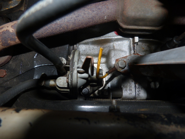

Et puis tant que j'y suis, c'est quoi ce fil

Pour ton fil, ça serait bien un fil de masse mais de quoi ?

Le fil, oui un fil de masse ajouté peut-être pour améliorer le fonctionnement des phares ou du klaxon ; ça se fait...
