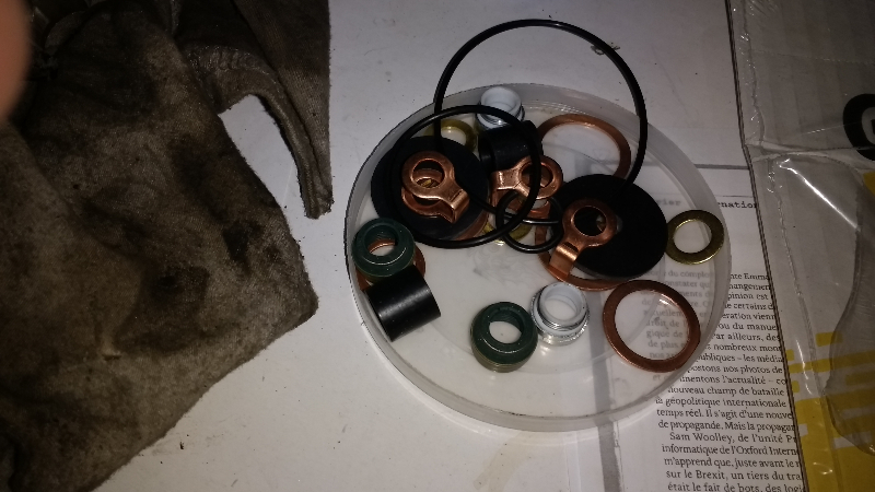

Panique au remontage des soupapes dans la culasse.
J'ai acheté une pochette de joints et je me rends compte qu'il y a 2 couleurs pour les joints de soupape.
Lequel va sur quelle soupape ?

Regarde,il y a surement deux modèle,? une diamètre 8mn, et l'autre 8.5 mn,!
ne te trompe pas avec les soupapes,mesure les queue( tige ) avec un pied a coulisse ,et pareil les valves,
sinon si tu mais une valve 8mn sur la soupe 8.5,tu va abîmé la valve .Avant il mettait 4 valves blanche, si on les mesure pas
on peut se tromper, alors toi ,je suppose quil on fait çà ,justement pour plus se tromper,? mesure tout avant montage . :salut:

C'est net sur les queues de soupape, paradoxalement celle de la petite soupape est plus grosse que celle de la grande soupape.
Mais par contre je ne mesure pas vraiment de différence sur le diamètre des joints. Ils sont tous les deux dans les 7.85 mm.
Par contre le vert est plus souple (type caoutchouc) et le blanc plus rigide (type teflon).

Les 2 joints ont le même diamètre intérieur mais je n'ai pas réussi à monter le blanc en nylon sur la soupape d'échappement dont la tige a le plus gros diamètre.
La verte est passée car en caoutchouc et donc plus souple. Et j'ai mis la blanche sur l'admission dont la tige est la plus fine.
Messages : 11464
Re: -2CV- couleur des joints de soupape
deuffe a écrit :Les 2 joints ont le même diamètre intérieur mais je n'ai pas réussi à monter le blanc en nylon sur la soupape d'échappement dont la tige a le plus gros diamètre.
Cest parfait comme tu a fait, :pouce: :clap: :salut:
