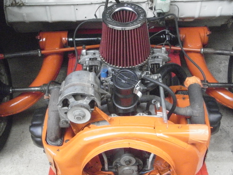

Voilà le filtre que j'utilise en cross il est vrai que nous avons besoin d'un pourcentage d'air supérieur avec nos réglages, que de ceux d'origine il n'est pas néfaste d'en mettre un sur vos voitures cela lui donnera un petit coup de pepse,
mais là Renato a raison il rentre énormément de poussière il faut souvent les nettoyer et le fond de cuve aussi
nous, nettoyage du filtre entre chaque manche et carbu en fin de chaque course et les moteurs aussi :salut:
