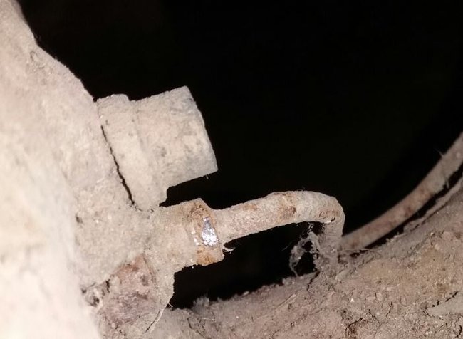

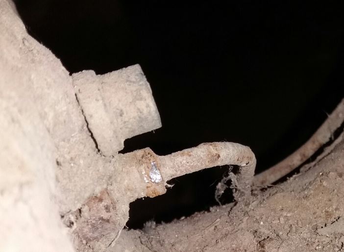

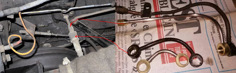

J 'ai reçu mes pièces pour refaire intégralement le circuit de freinage , par contre les dimensions reçus des raccords banjo des tambours de frein ne sont celle du site , Tient donc .....
Si quelqu'un a monté ces pièces sur la sienne peut il m'envoyer la photo de son montage fredjojo55@gmail.com.je n'ai pas encore vu en reel ce que cela donne mais dans le pire des cas je vais peut etre faire une patte en alu prise sur l'entretoise de la boite pour ramener vers l'avant tout l'ensemble , mais perso cela me saoul de bidouiller .

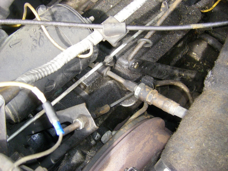

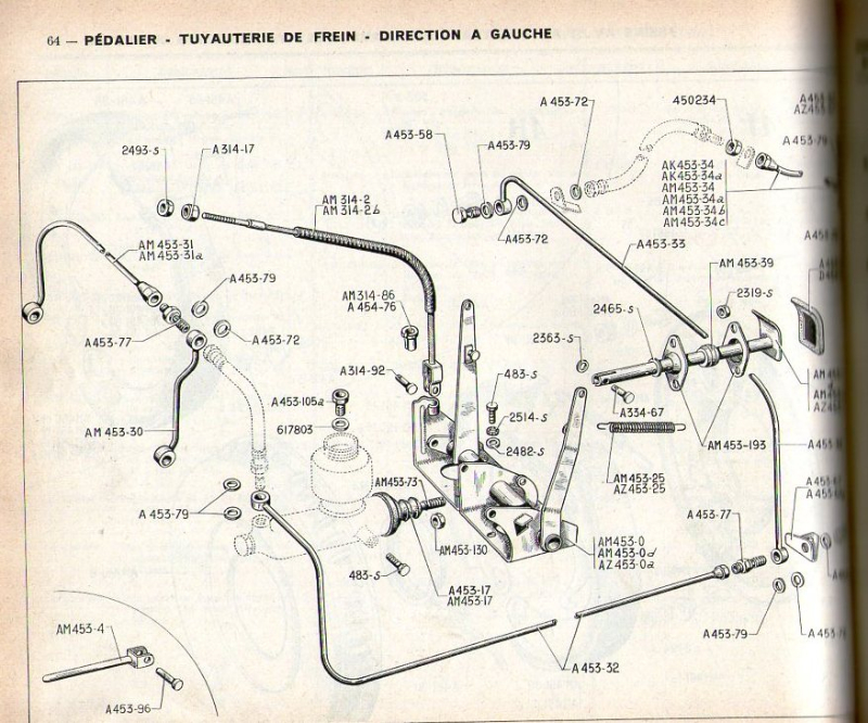

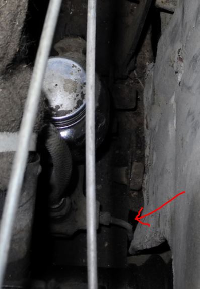

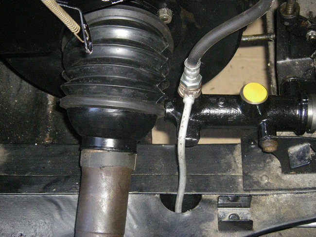

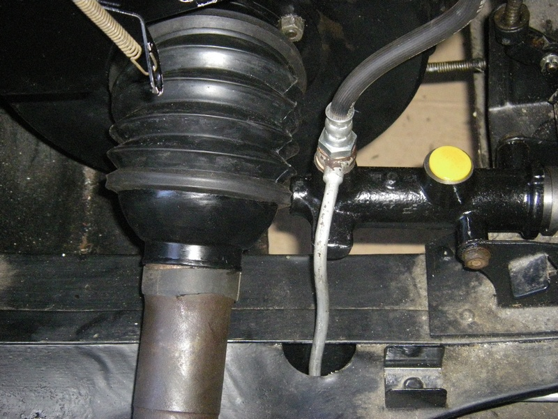

Voici un schéma et quelques photos. Le schéma est d'AMI 6 mais la configuration est la même sur une AZ. Les photos, c'est une AZAM 1965 donc identique à la tienne.
Le tube rigide va à l'arrière, le flexible à l'avant le bouchon jaune emplacement du bocal.
deuche89

Re: Frein -2CV- AZ 1966
Message par deuche89 »
bonjour Fred

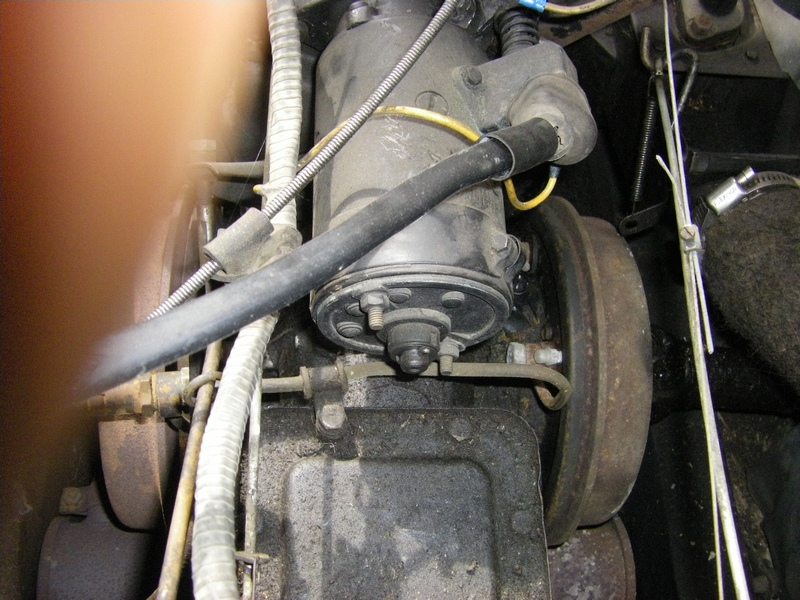

mes freins sont démontés sur l'etablie je te passe les photos cet AM
Fredjojo
Messages : 1317
Ma deuche : 2CV AZA1966 ENAC

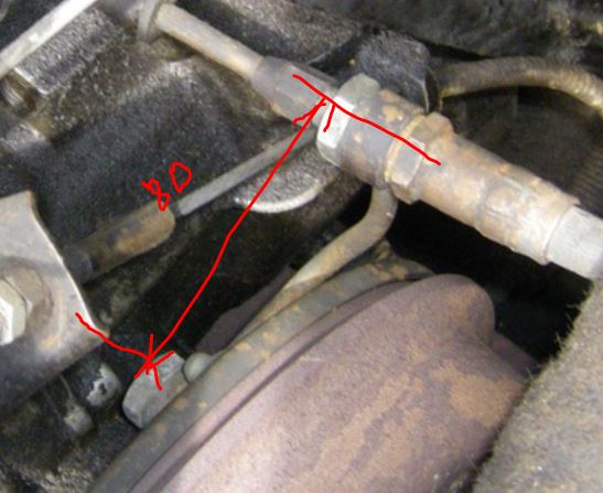

Message par Fredjojo »
Merci pour tes photos mais mesure la dimension de ton banjo tambour gauche celui recu deplié fait 80 au lieu de 150 sur leur site
