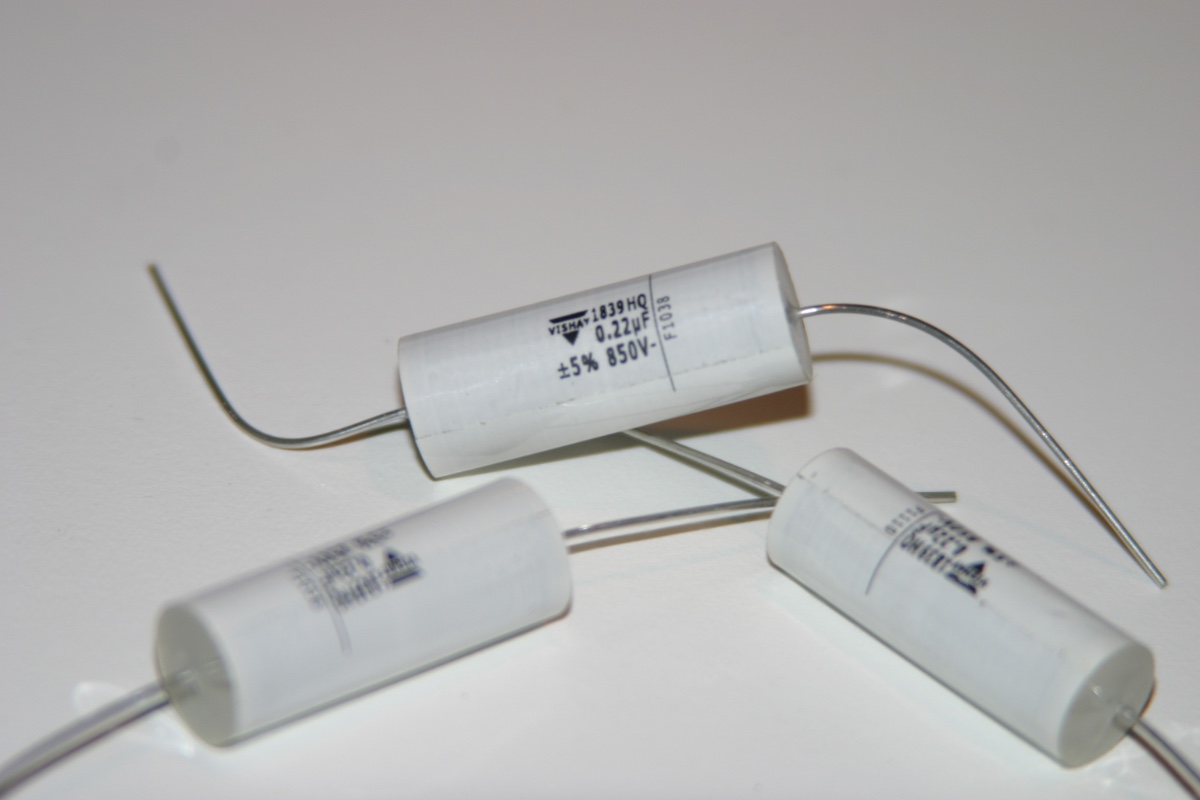

sur le 2cv expert N°19 mars 2012 ils remplacent le condensateur dans le support d'origine par un condensateur 0.22 microfarad 850V
http://fr.farnell.com/vishay/mkp1839422 ... dp/1791607
vu le prix j'en ai acheté 3 et je me demande si en mettant de la gaine thermoréducrice on ne pourrait pas le mettre a la place du condensateur d'origine
ou mieux en le fixant sur le carburateur on en dessous de la bobine
qu'en pensez vous??

pour répondre a Toutoune, un condo 22 microfarad , çà vaut le coup de faire un essaie sur nos deuch,
a mon avis il y a pas de risque, le seul risque si çà va pas ? c’est les vis vont usés plus vite ,? (je c’est pas c’est une supposition j'ai jamais fait !!)
mais c’est peut être une solution a nos condo pourrie quil vende .Pour remplacer celui d'origine ,fixé sur la bobine ou en bas ,

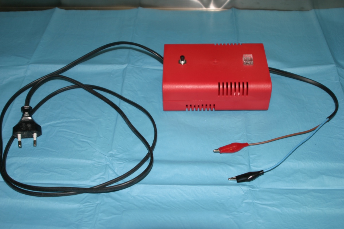

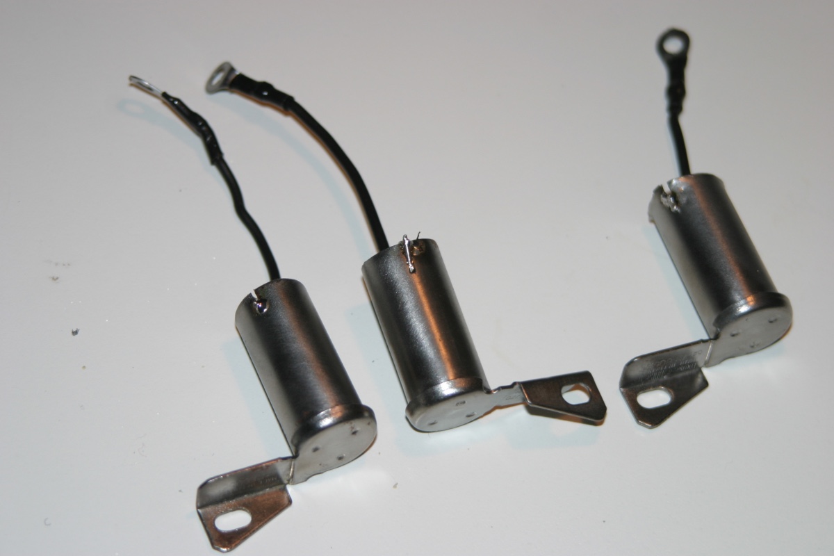

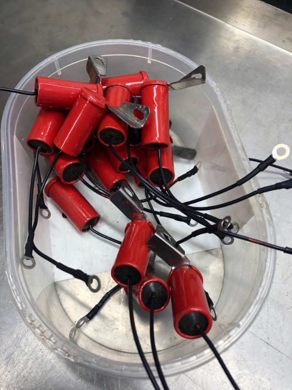

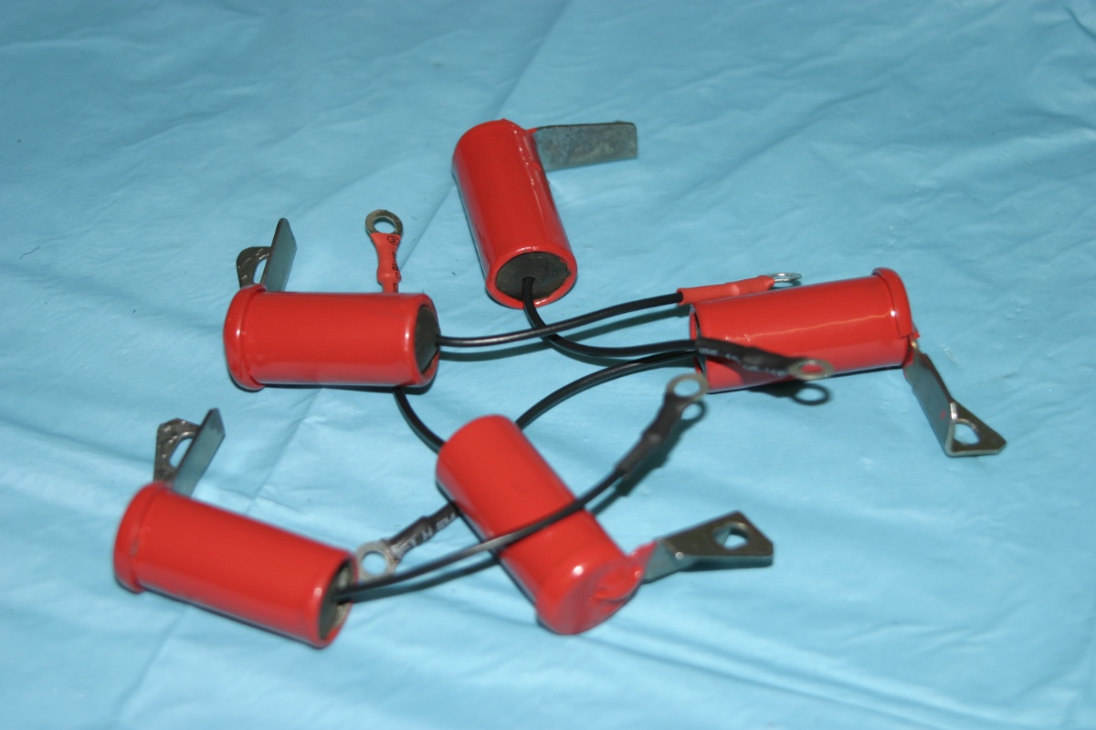

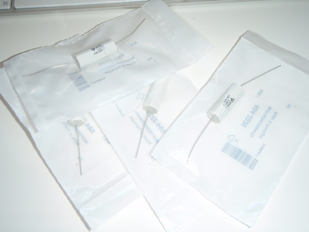

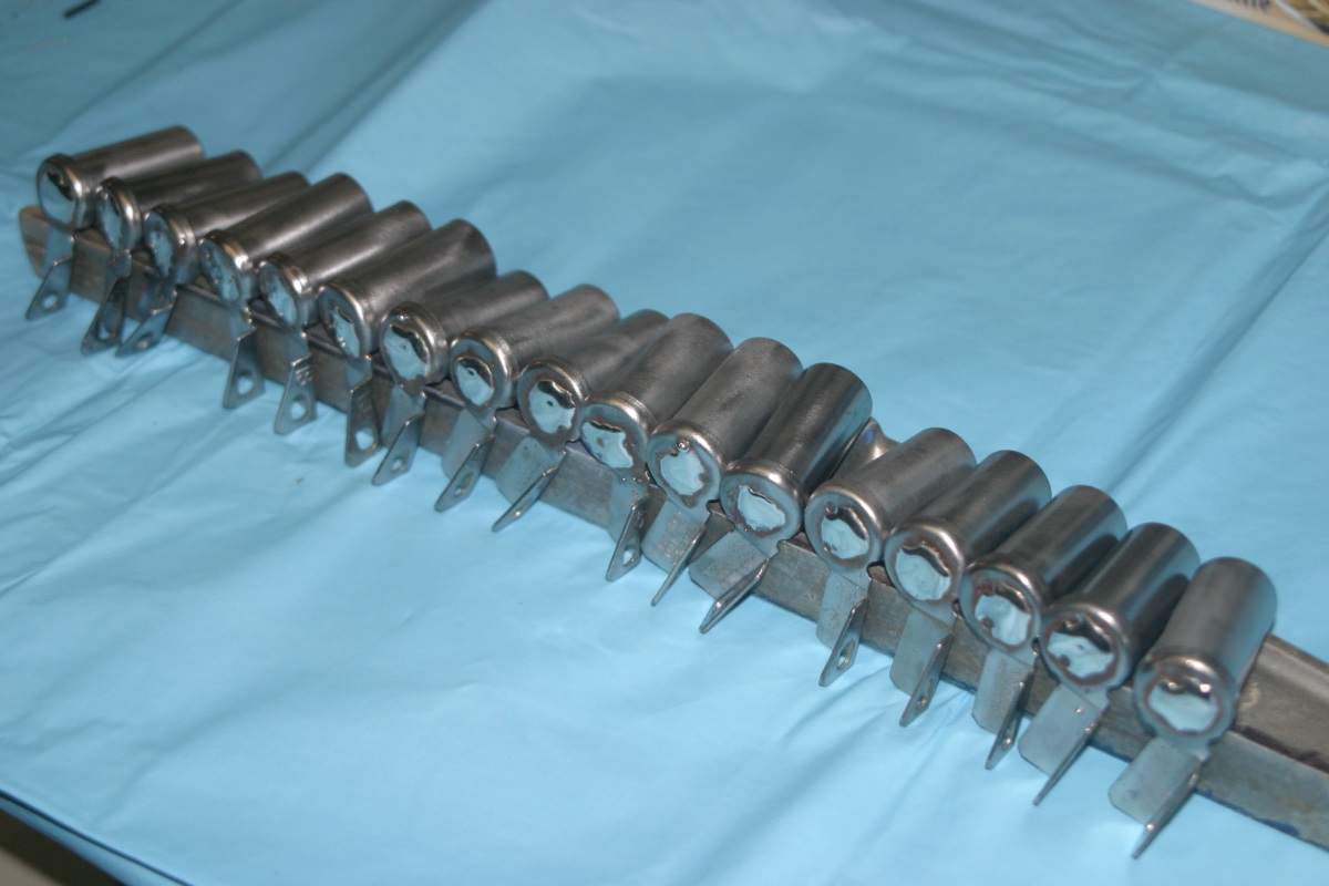

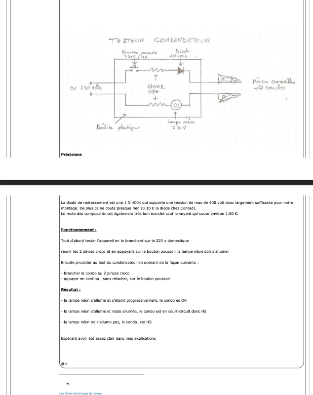

Pour en terminer définitivement avec les pannes de condensateur,
1 - il est possible de les tester :
2 - et de les refaire :
Et le problème est définitivement résolu !
- Flatwin
- Deuchiste passionné
- Messages : 336
- Enregistré le : 06 janv. 2017, 11:50
- Ma deuche : 2CV6 CLUB -1985-
- Date de naissance : 02 mars 1982
- Localisation : Jura
Re: Tester un condensateur 2cv
Voilà qui ravira ceux qui cherchent des condensateurs solides, ce sont des condensateurs industriels apparemment.... Où les trouves tu ?
Quant à l'appareil à faire soi-même pour les tester il n'y a quand même rien de tel qu'un multimètre qui au delà de la capacité, mesure aussi tensions, intensités, résistances, etc. Et ca ne coûte pas cher.... J'ai un bon FACOM 711 qui a 25 ans !
"In Deuch' we trust"
- Lolodubalaou
- Messages : 2085
- Ma deuche : 2cv Sausss Ente
Tu trouves ces condensateurs dans n'importe quelle boutique d'électronique en ligne.
Le testeur est actif (il a du coûter moins de 15 euros) : il teste si le condo est en court-circuit (témoin allumé en permanence), non conducteur (témoin éteint en permanence) et si le condensateur se charge correctement (témoin allumé puis qui s'éteint progressivement).
Il a aussi une fonction de test de lui même. Le plus long (et le plus dur) est de vider la carcasse , du bouchon plastique, des feuilles enroulées et de la rondelle métallique. Et c'est vraiment galère ...
Puis après, décapage, microbillage et phosphatation, soudures, gaine thermorétractable, perçage, mise en place (galère aussi ...), re-soudure, test, peinture, pose de la rondelle plastique de fermeture, goutte de silicone liquide pour étanchéifier le condensateur, soudure de la cosse, gaine thermorétractable et re-test final ...
Bon, maintenant, ils ne sont plus rouges (car j'ai fini mon pot de peinture monocomposant) ... Ils sont noirs !
PS : il est même possible d'en faire avec un fil beaucoup plus long, si vous désirez mettre votre condensateur ailleurs que dans l'allumeur (notamment sur la barre de phares)(le mien est dans l'habitacle)
