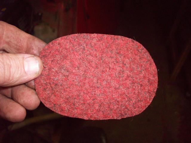

Message par toutoune »
voici la photo de la piece faite par domi,moi j'ai utilise des tampons feutre coupés selon cette photo

Compris Merci
Je vais chercher un matériau pour faire ça.
j’ai de la thibaude par exemple.

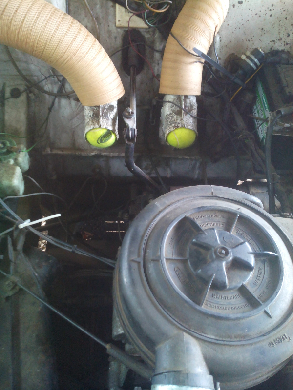

Message par bub47 »
salut, voilà ce que je fais en été... connu par beaucoup.. :P
Vive les gaz deuchistes!

Message par deuffe »
Très bien je vais aller faire un tour du côté du tennis club cet après midi. Vu qu'en ce moment c'est Roland Garros ils doivent être plein d'énergie et ça doit pleuvoir les balles derrière les grillages :france:
